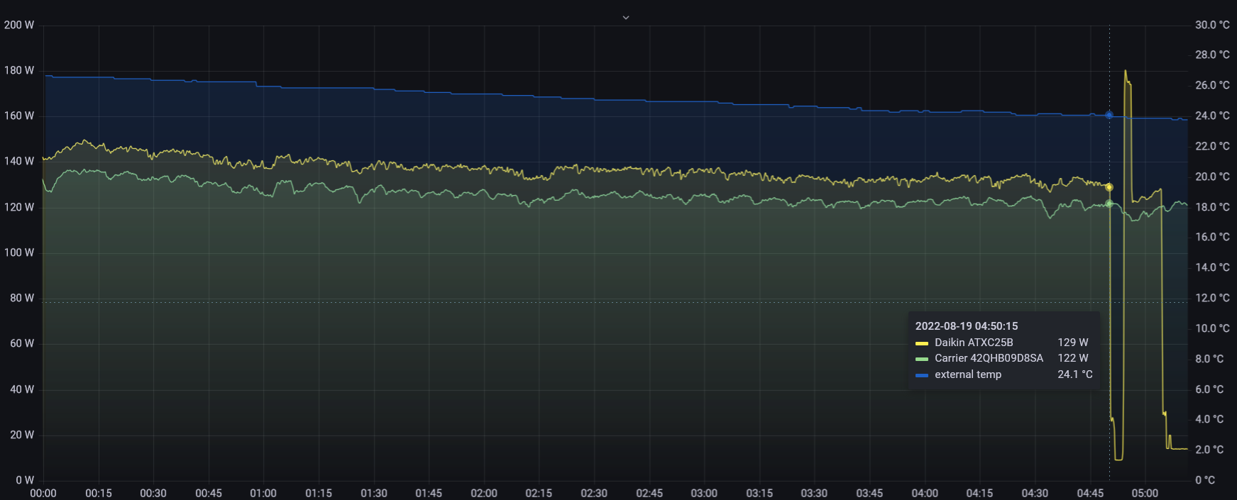

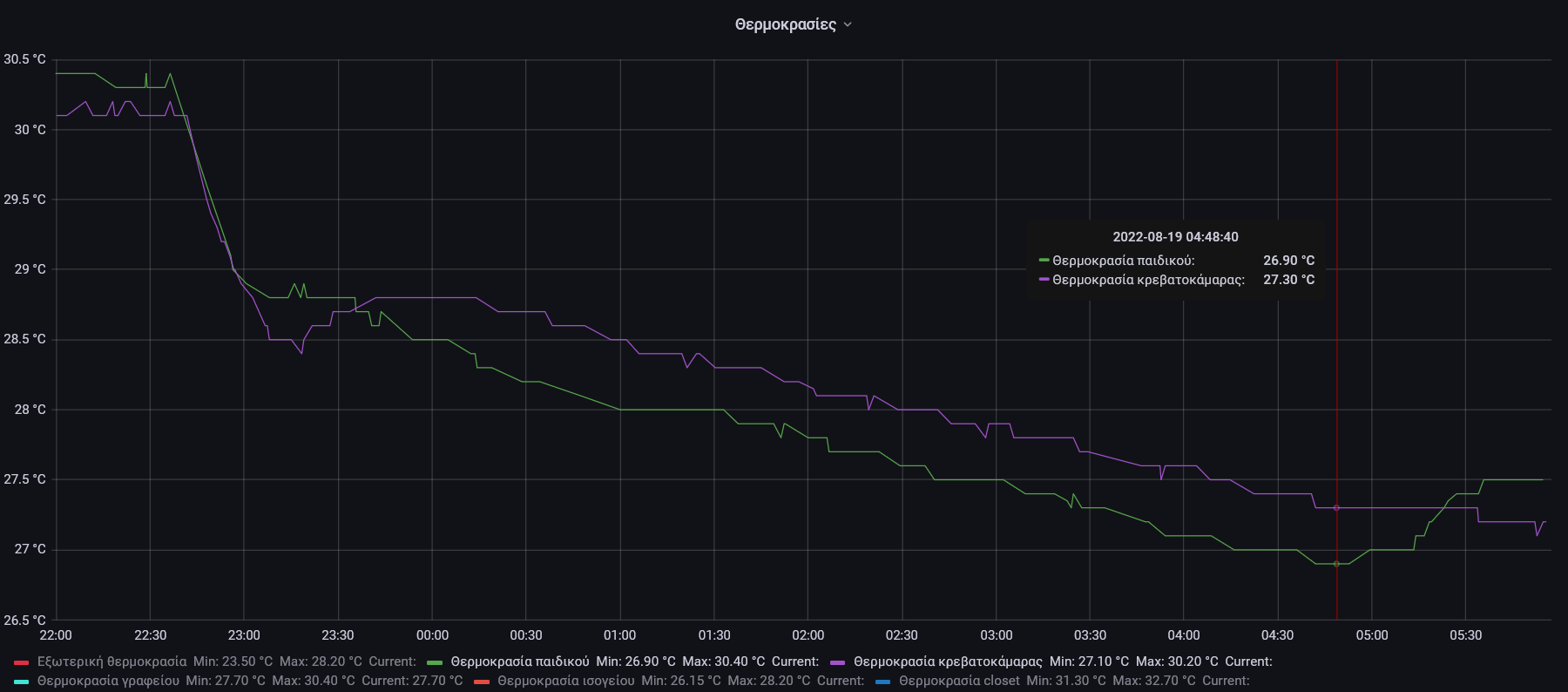

Στις 19/8/2022 στις 7:59 ΠΜ, liakjim είπε
@alexdeskas διαγράμματα από atxc25b με modded πλακέτα (κίτρινη γραμμή στο παιδικό δωμάτιο) και carrier crystal II (πράσινη γραμμή , κρεβατοκάμαρα).
ΔΕΝ είναι σε ισορροπία ακριβώς. Το daikin φαίνεται ότι πριν το κλείσω, ψιλοξεκινούσε να μπαίνει σε φάση On-off.
Το daikin είχε ζήτηση 26 και silent ανεμιστήρα. Το carrier, 25C ζήτηση , ECO άρα έναν βαθμό πάνω, silent ανεμιστήρα, follow me.
Αναλυτικοτατος..
Ερωτηση σχετικα με το Grafana...Αισθητηρα θερμοκρασιας τι χρησιμοποιεις?
Εμενα γιατι δεν μου κανει refresh την καταναλωση αλλα πρεπει να ανανεωνω για να δω το current?
