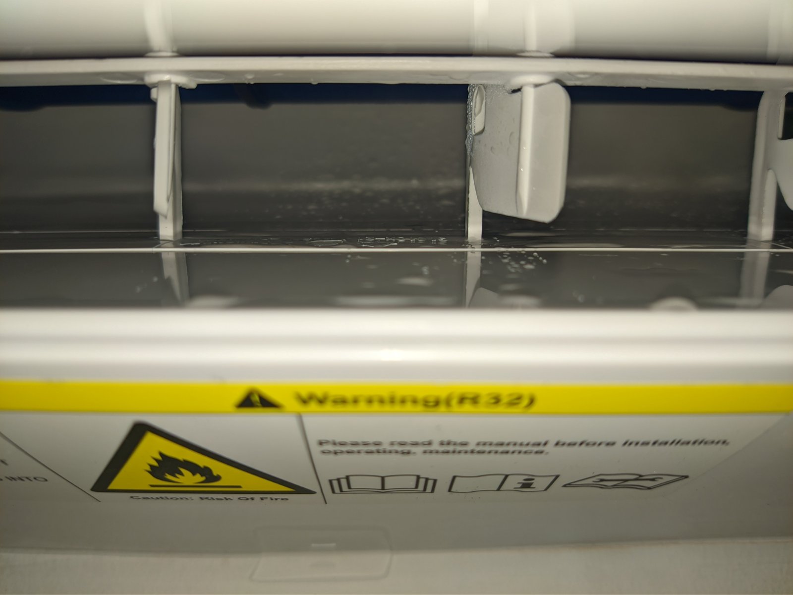

9 ώρες πριν, vandrag είπε
Αντιμετωπίζω το εξής θέμα.
Έγινε εγκατάσταση νέου κλιματιστικού (9000 btu σε κρεβατοκάμαρα) και μετά από κάποιες μέρες πετάγονταν σταγονιτσες νερού μέσα από τις περσίδες...
Έφυγα για διακοπές κ όταν γύρισα το συγκεκριμένο θέμα δν υπήρχε πλέον αλλά εμφανίστηκε άλλο.
Στάζουν κηλίδες νερού από το εσωτερικό του κλιματιστικού στον τοίχο από τη κάτω πλευρά του κλιματιστικού.
Να σημειώσω ότι όταν το λειτουργώ το έχω στο auto και 27 βαθμούς.
Εχεις κανένας φίλος καμία.ιδεα τι μπορεί να φταίει?
1. Ελέγξτε εάν η μονάδα έχει εγκατασταθεί ευθεία.
2. Ελέγξτε την κλίση του σωλήνα αποστράγγισης συμπυκνωμάτων ή, καλύτερα από όλα, να ανοίξετε το περίβλημα της μονάδας, να ρίξετε νερό στο δίσκο και να δείτε εάν αποστραγγίζεται σωστά.
3. Αφού η συσκευή λειτουργήσει με ψύξη και αρχίσει να στάζει νερό, ανοίξτε το καπάκι,, αφαιρέστε τα φίλτρα και ελέγξτε... εάν παρατηρήσετε χιόνι/πάγο, απενεργοποιήστε τη μονάδα και σταματήστε να τη χρησιμοποιείτε έως ότου ένας τεχνικός έρχεται. Αυτό σημαίνει απώλεια φρέον και ο τεχνικός θα πρέπει να εντοπίσει πού βρίσκεται η απώλεια, να την επισκευάσει και μόνο τότε να ξαναγεμίσει με φρέον.

Καλημερα ! Απλα να θυμησω οτι χρειαζεται να καθαριζουμε το φιλτρο στο κλιματιστικο μας...Παθων γτ ειχα ξεχασει να το κανω μηνες(πραγματικα δεν ξερω πως το ξεχασα) ειχε πεσει σε αποδοση το κλιματιστικο κ εκανε καποια περιεργα τριξιματα απο συστολες-διαστολες αλλα σε εντονο βαθμο..Νομιζα οτι επαθε ζημια κ ειχα καλεσει το service..Χθες το βραδυ μου ηρθε η φωτιση,εβγαλα το φιλτρο το επλυνα καλα το αφησα να στεγνωσει κ το ξαναεβαλα πισω κ μπουυυμ το κλιματιστικο δουλευε αψογα χωρις κανεναν θορυβο..Ξερω οτι πιθανοτατα οι περισσοτεροι το εχετε στο μυαλο σας αλλα εγω π.χ το ξεχασα τελειως,αυτα !
