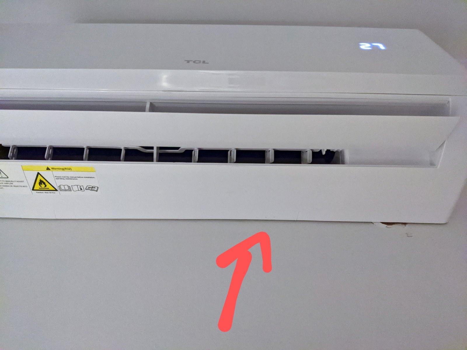

Καλησπέρα σε όλους.
Αντιμετωπίζω το εξής θέμα.
Έγινε εγκατάσταση νέου κλιματιστικού (9000 btu σε κρεβατοκάμαρα) και μετά από κάποιες μέρες πετάγονταν σταγονιτσες νερού μέσα από τις περσίδες...
Έφυγα για διακοπές κ όταν γύρισα το συγκεκριμένο θέμα δν υπήρχε πλέον αλλά εμφανίστηκε άλλο.
Στάζουν κηλίδες νερού από το εσωτερικό του κλιματιστικού στον τοίχο από τη κάτω πλευρά του κλιματιστικού.
Να σημειώσω ότι όταν το λειτουργώ το έχω στο auto και 27 βαθμούς.
Εχεις κανένας φίλος καμία.ιδεα τι μπορεί να φταίει?

13 λεπτά πριν, vandrag είπε
Την ιδια αφετηρια εχουν, συνηθως
Εχει κλιση στον τοιχο ο σωληνας που βγαζει την αποχετευση προς τα εξω?
Ειναι ελευθερος στην ακρη του η ειναι εμβαπτιζομενος καπου?
Δες και στο βιβλιο τις οδηγιες εγκαταστασης, προσεκτικα.
Μαρκα και μοντελο?

Καταρχάς ευχαριστώ για την απάντηση σου φίλε μου.
Όταν λες ότι την ίδια αφετηρία έχουν τι ακριβώς εννοείς γιατί είμαι κ λίγο άσχετος.
Το μοντέλο είναι αυτό της TCL
https://www.skroutz.gr/s/23190276/TCL-Elite-Premium-PRM-09CHSA-CI-Κλιματιστικό-Inverter-9000-BTU-A-A.html?utm_source=android&utm_campaign=skroutz_share
Ο σωλήνας κρέμεται απλά κάτω καθώς δν τον έχω στερεώσει στον τοίχο με τα καρφακια ακόμα καθώς σήμερα γύρισα από διακοπές.
Πάντως δεν τσακίζει κάπου και η κλίση του είναι κάθετα προς το έδαφος.
Στη φωτό που επισυνάπτω σημείωσα το σημείο από το οποίο βγαίνουν οι σταγόνες.

7 λεπτά πριν, vandrag είπε

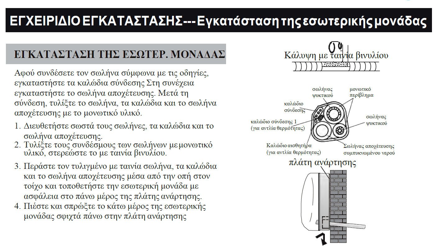

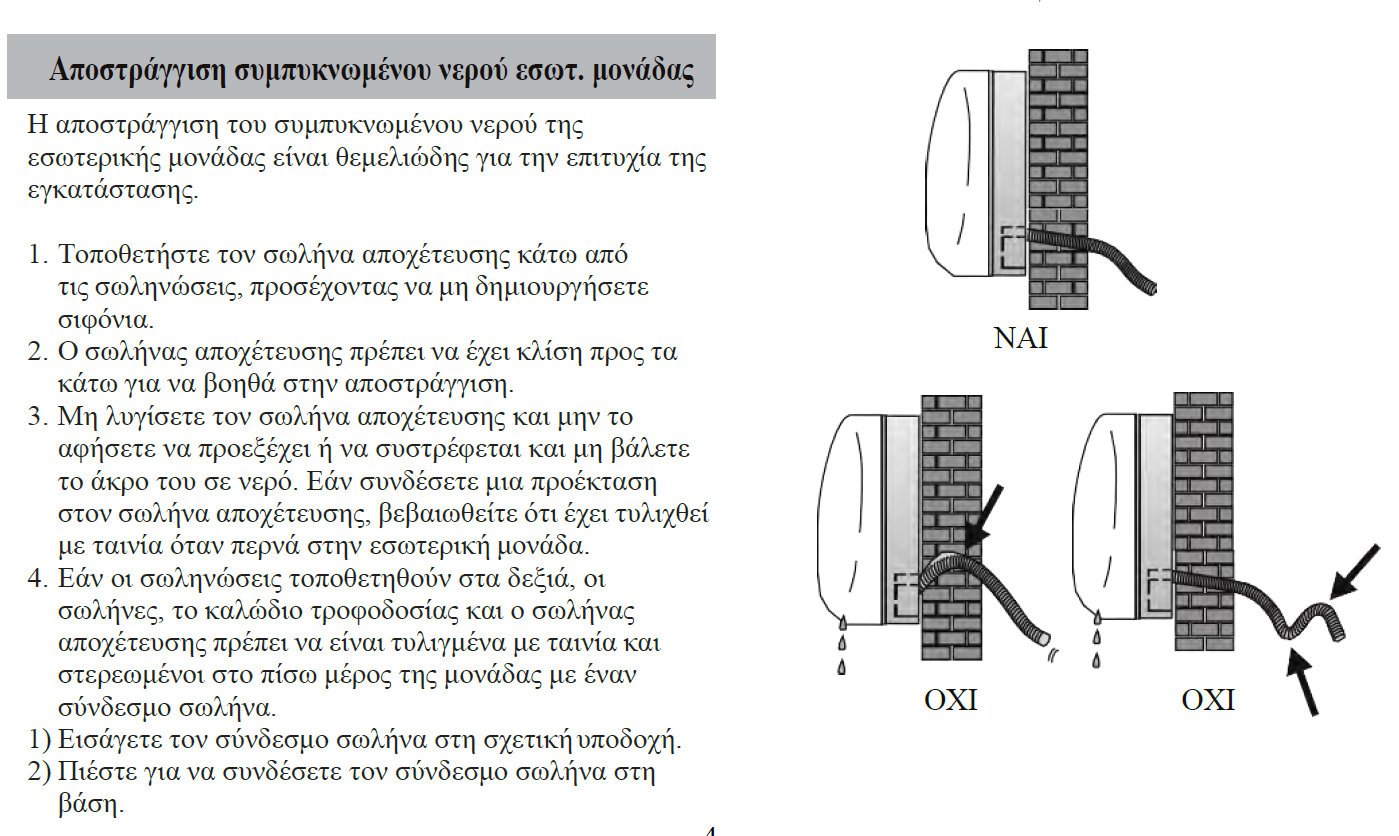

Εννοω η αιτια ειναι η ιδια και για τα δυο προβληματα, προσεξε την κλιση ΜΕΣΑ στον τοιχο που πρεπει να εχει ο σωληνας

1 λεπτό πριν, vandrag είπε
Το 1ο που ελέγχεις είναι η εγκατάσταση, το χαμόγελο που βλέπουμε στην δεξιά μεριά δείχνει μία προχειρότητα. Ενημέρωσε τον εγκαταστάτη ότι τρέχει νερά μέσα να έρθει να το διορθώσει.

8 λεπτά πριν, Klausx είπε
Σίγουρα θα καλέσω εκείνον π έκανε την εγκατάσταση δν το συζητάμε, απλά μέχρι τη Δευτέρα Τρίτη που μπορεί να έρθει, είναι ασφαλές να χρησιμοποιείται το κλιματιστικό?
Αν έχεις εναλλακτική καλό να είναι βγει από την πρίζα μέχρι να λυθεί το θέμα για προστασία των ηλεκτρικών. Βγάλε μία φώτο και το έξω, γενικά δεν θέλει κουβάδες και ευθύγραμμα τμήματα.
