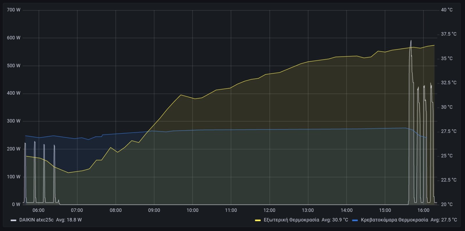

Η απογοήτευση από το atxc25c συνεχίζεται  ...
Καταγραφή σήμερα το μεσημέρι...
Εξωτερική θερμοκρασία  37°C
Εσωτερική θερμοκρασία 27.9°C
Και τι με νοιάζει αν μπορεί να κατέβει χαμηλά στα 150w όταν έξω έχει 25°C, τη στιγμή που όταν χρειάζομαι κλιματισμό δεν κατεβαίνει!!!
Με ζήτηση 28 , η εσωτερική κατέβηκε με αυτόν τον τρόπο λειτουργίας (με αθόρυβο ανεμιστήρα) στους 26.7
Είναι πολύ συνηθισμένο το 1.5C offset.
Βάλε πιο πάνω τη ζήτηση.

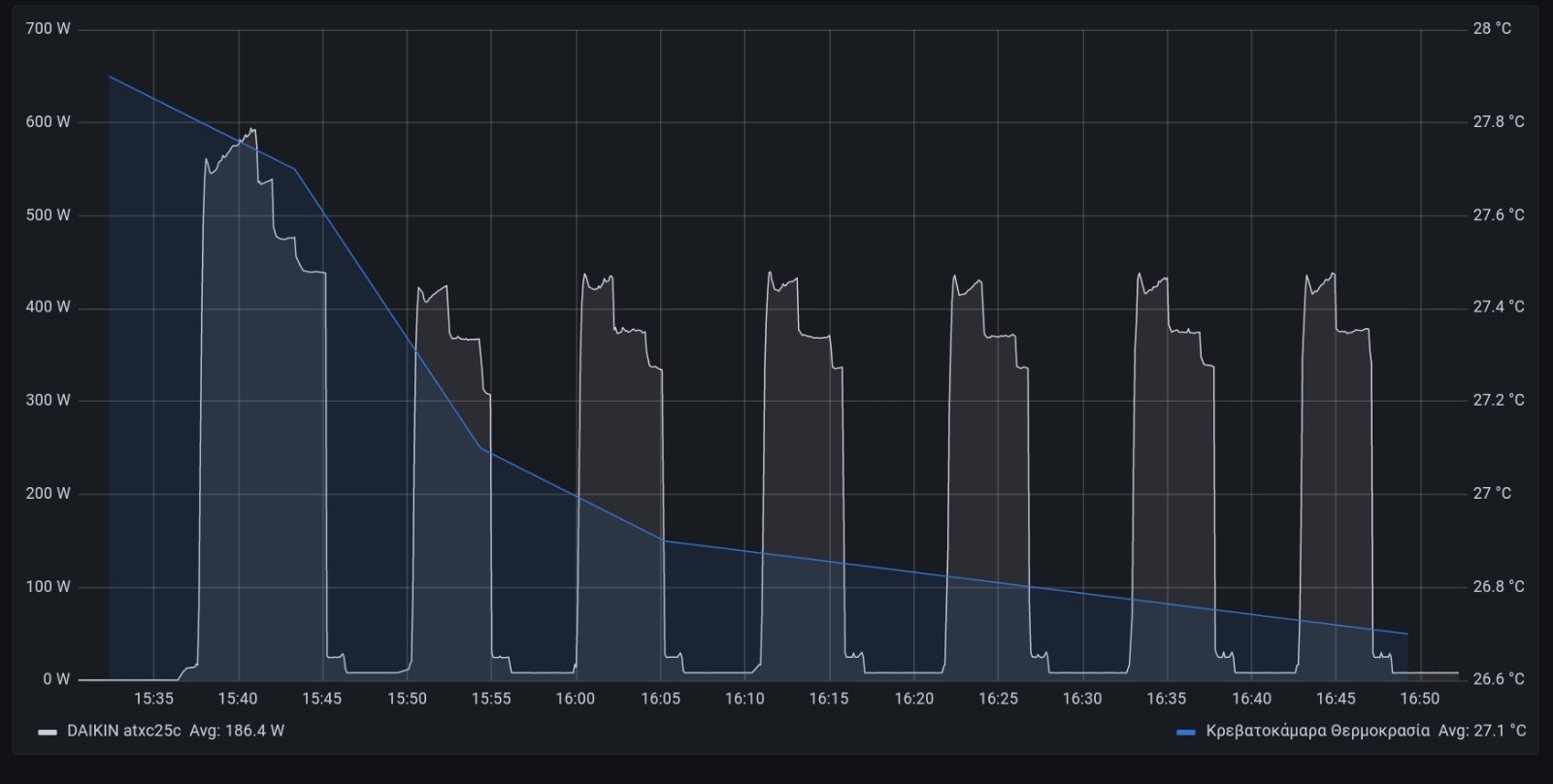

@alexdeskas διαγράμματα από atxc25b με modded πλακέτα (κίτρινη γραμμή στο παιδικό δωμάτιο) και carrier crystal II (πράσινη γραμμή , κρεβατοκάμαρα).
ΔΕΝ είναι σε ισορροπία ακριβώς. Το daikin φαίνεται ότι πριν το κλείσω, ψιλοξεκινούσε να μπαίνει σε φάση On-off.
Το daikin είχε ζήτηση 26 και silent ανεμιστήρα. Το carrier, 25C ζήτηση , ECO άρα έναν βαθμό πάνω, silent ανεμιστήρα, follow me.

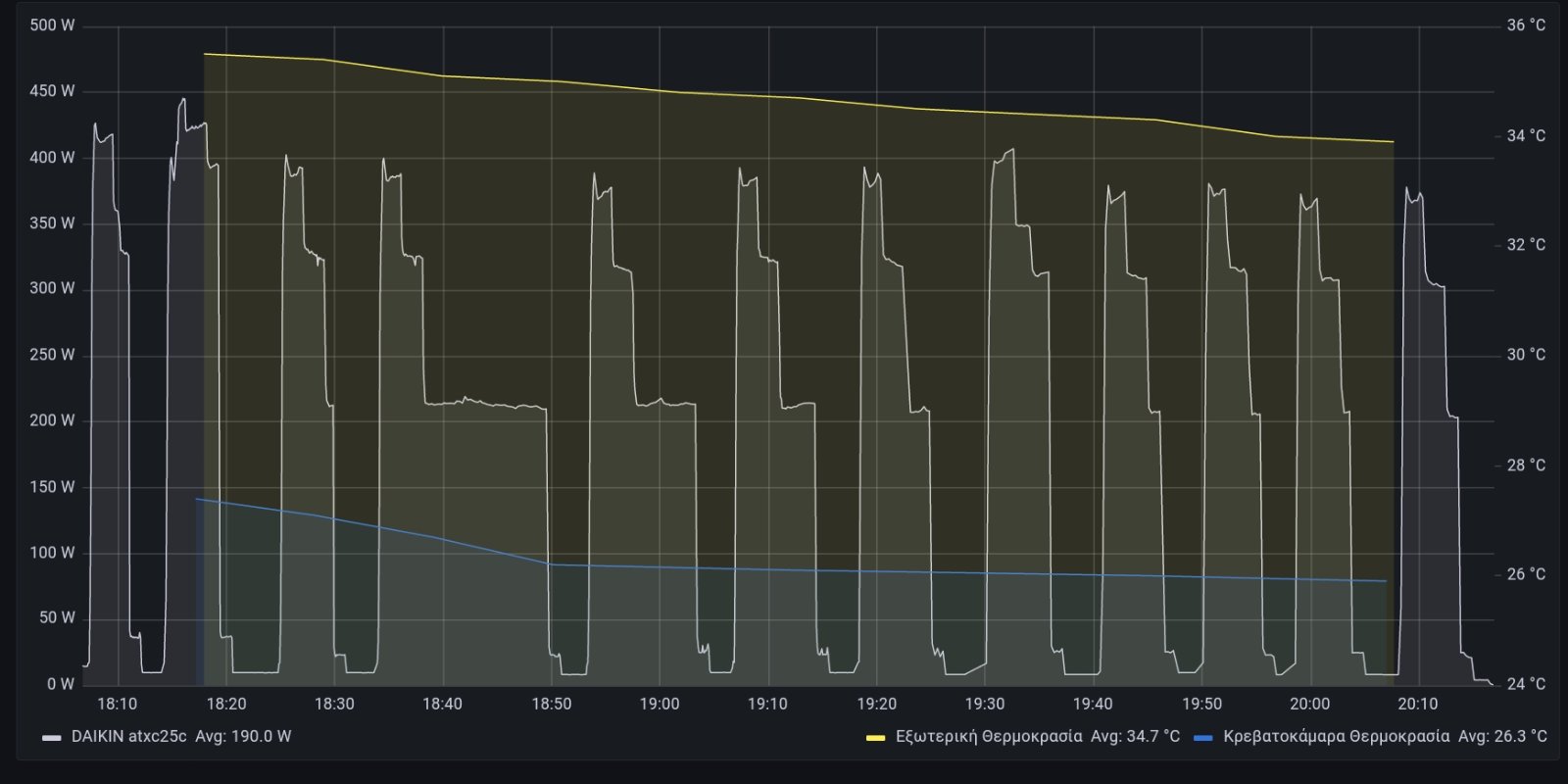

Καλημέρα @liakjim
Σ ευχαριστώ για τα διαγράμματα.
Μακάρι και το δικό μου daikin atxc25c να δούλευε κάπως έτσι.
Ίσως θα πρέπει να απευθυνθώ στη daikin.
Αν μπορείς πες μου τι ενέργειες πρέπει να κάνω μπας και ασχοληθουν με το κλιματιστικό μου.
Έχουμε κάποιες διαφορές στους χώρους μας.
Εμένα 30+ βαθμούς για να πιάσει δύσκολο... Θα πρέπει να έχει πολύ ζέστη για αρκετές μέρες και να μην ανοίξω καθόλου το κλιματιστικό. Συνήθως το ανοίγω βράδυ για 6-8 ώρες και καμιά ώρα το μεσημέρι.
Χτες πχ παρόλο που είχε εξωτερική 37 μέσα στο δωμάτιο πήγε έως 27.8 (διάγραμμα 1)
Με ζήτηση 28 στο χώρο κατεβάζει στους 26.5 οπότε δε μπορώ να ζητήσω λιγότερο. (Με ζήτηση 29 κοιμάμαι με πραγματική θερμοκρασία χώρου 27).
Χτες έκανα ένα ένα τεστ να ζητήσω 27 να δω τι θα γίνει. (διάγραμμα 2) Κατέβασε έως 26 στο χώρο με συνεχιζόμενη πτωτική τάση,  οπότε και το σταμάτησα.
Με ζήτηση 26 δε μπορώ να φανταστώ που θα κατέβει...
Το πιθανότερο βέβαια είναι να μη κάνει τα ατελείωτα on-off αλλά ο χώρος θα γίνει ψυγείο...
