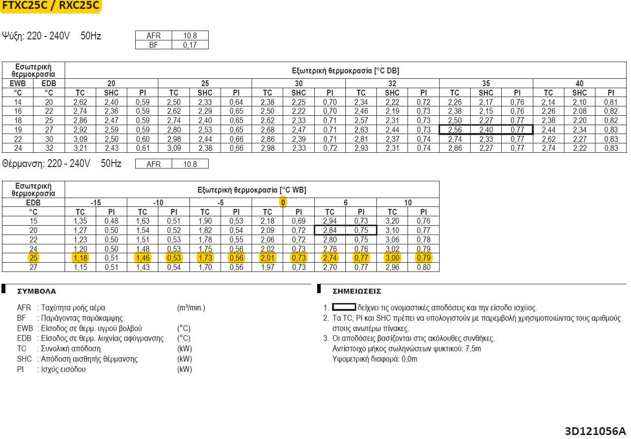

Διαπιστωνω πως στους 0 βαθμους εξωτερικης, στην θερμανση, το 9ρι αλλα και το 12ρι και ολα τα υπολοιπα της τελευταιας σειρας Daikin , Sensira αλλα και Perfera, παρουσιαζουν μια βυθιση στους 0 του COP. Βυθιση μονο σε εκεινο το σημειο και επαναφορα αμεσως μετα, όχι ένα απλο σκαλοπατι που θα ηταν πχ από defrost όπως βλεπουμε στα Toshiba στους πινακες διαγραμματων.
Κανοντας τους υπολογισμους στο FTXC25C / RXC25C (κιτρινο χρωμα στην σειρα που εκανα υπολογισμους), βλεπω ενδεικτικα, εσωτερικη σταθερα πχ 25 βαθμους  και για εξωτερικη ξεκινωντας απο -15 μεχρι και +10 βαθμους ο δεικτης COP ξεκιναει απο 2,31(-15) , 2,75(-10) 3,08(-5) και ξαφνικα κατεβαινει 2,75(0) και ανεβαινει ξανα 3,55(+6) και 3,8(+10).
@liakjimδεν ξερω να το φτιαξω σε διαγραμμα να ειναι εμφανες...
Εχω κατι λαθος στους υπολογισμους, η οπου αλλου? Αν οχι τι εξηγηση δινετε?
Frost zone...
Συνδέστε για να σχολιάσετε
