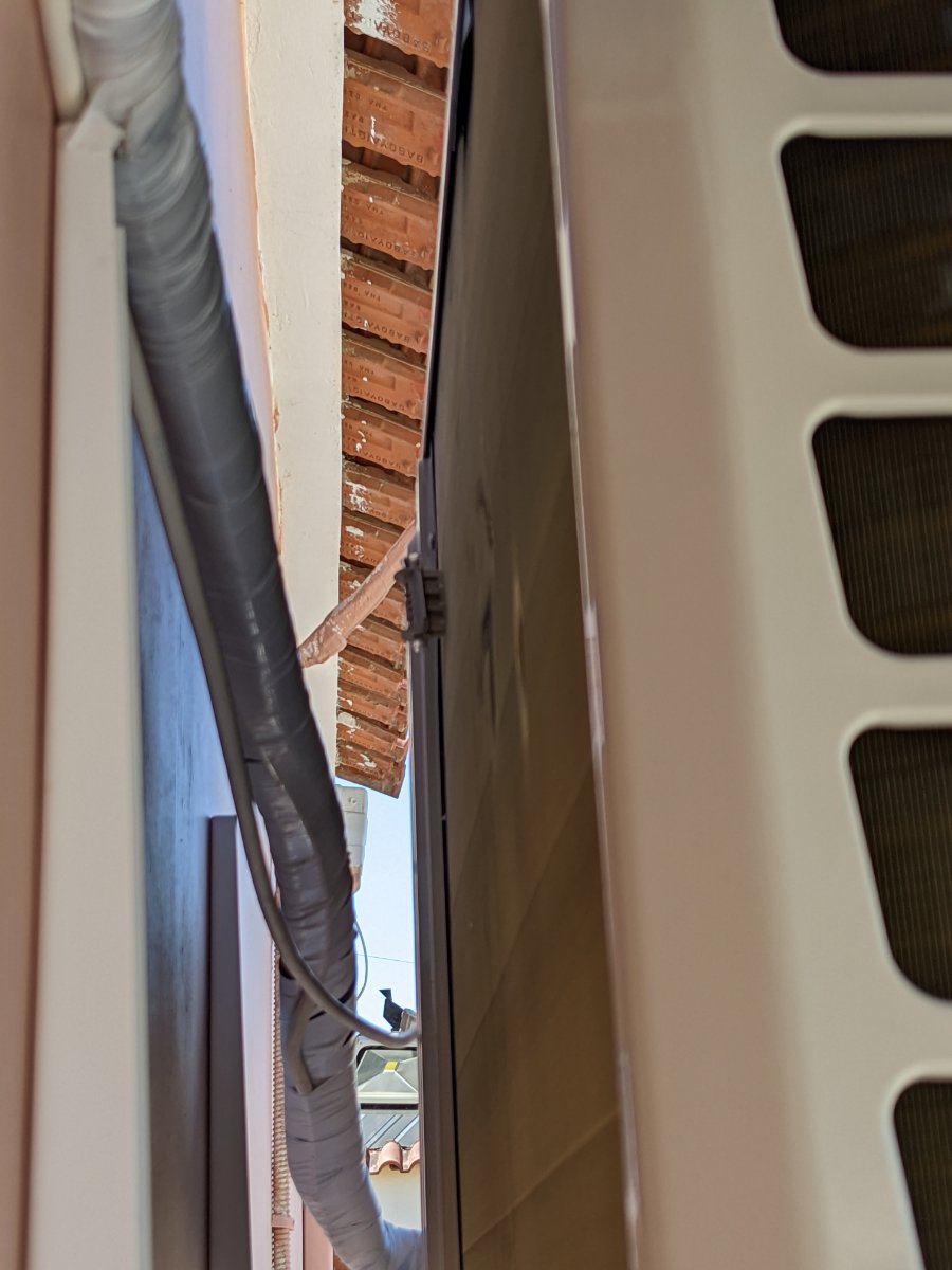

Έχει κανείς ιδέα τι είναι αυτό το πλαστικό μαραφετι που είναι σφηνωμένο στο πίσω μέρος της εξωτερικής μονάδας;
Μοιάζει με πλαστικό κλιπ που κρατάει ένα μικρό διάφανο σωληνάκι κ είναι σφηνωμένο στο πίσω μέρος

Θερμόμετρο λογικα

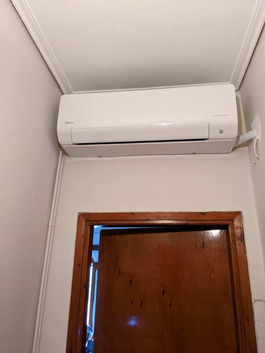

Ακολουθεί ερώτηση αρχάριου οπότε ελπίζω να μη με λιθοβολήσουν...
Κάποιος είχε σχολιάσει νωρίτερα σε μια ανάρτηση μου ότι η σωλήνες δείχνουν να μην έχουν σωστή κλίση...
Η σωλήνα φαίνεται να είναι οριακά στο 1 cm κατηφορική.
Εδώ κ μια εβδομάδα κυρίως νύχτα δούλευε κ από ότι είχα δεί έτρεχε νερό έξω κανονικά .
Σήμερα μεσημέρι το ανάψαμε και ζητήσαμε στους 26 βαθμούς με εσωτερική δωματίου στους 29. Έβγαλε λίγο νερό στην αρχή έπιασε 26 το δωμάτιο κ έκοψε το φαν που ήταν στο auto μετά από λίγη ώρα .
Εδώ κ δύο ώρες φαίνεται να έχει κόψει (φαν στο auto) και νερό δεν έχει βγάλει σταγόνα.στεγνωσε τελείως έξω στην αυλή το σημείο που χύνεται η αποστράγγιση.
Το χαμήλωσα στους 23 βαθμούς κ έβαλα manual φαν στο 80%.βγαζει  μέσα αέρα αρκετά κρύο θα έλεγα αλλά νερό έξω ακόμα να δω ...αν ήταν λάθος εγκαταστάση φαντάζομαι δεν θα έβγαζε νερό έξω από τη πρώτη μέρα.
Μήπως επειδή είναι inverter κόβει τελείως όταν πιάσει θερμοκρασία κ γι'αυτό δεν βγάζει νερό;
Έχω ένα παλιό toyotomi 12αρι σε άλλο δωμάτιο (μη Inverter) κ τρέχει νερό ποτάμι εδώ κ 3 ώρες συνεχόμενα.
Τι δεν καταλαβαίνω;

Δεν έχει παντού την ίδια υγρασία

Αν θέλεις να είσαι σίγουρος, βγάζεις το καπάκι και ρίχνεις στο λεκανακι πχ ένα λίτρο νερό και μετράς πόσο βγήκε έξω.
Πάντως μπορεί να έχει όντως πέσει χαμηλά σε watts και να μην κάνει αφυγρανση. Το παρατηρώ στο asyg24klca που έχω.
Δοκίμασε να το βάλεις στο dry να δεις τι θα γίνει.
ΥΓ Μην το συγκρίνεις με το παλαιολιθικό toytomi.
