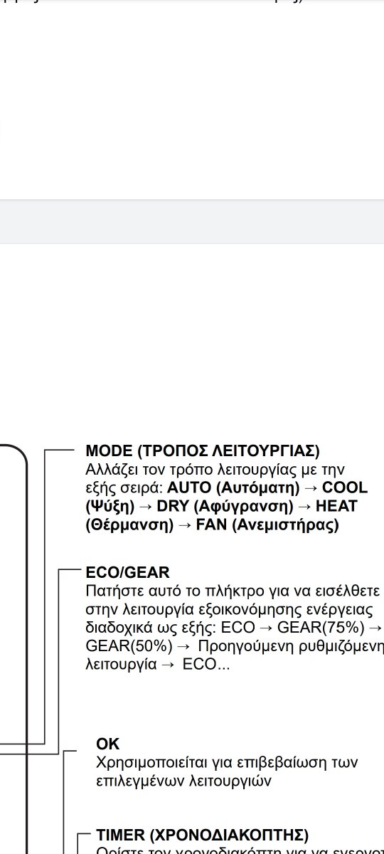

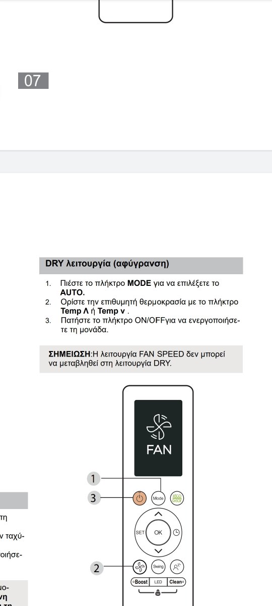

29 λεπτά πριν, Exodia The Forbidden One είπε
Μπορεί και καλά να εννοούν ότι δεν έχει αφυγραντήρα για να στεγνώνεις ρούχα Δεν ξέρω τι να πω.
Okay οπότε υποχρεώνουμε το midea που μου έδειξες
Από το εγχειρίδιο του:
Screenshot_2022-08-17-20-59-34-85_e2d5b3f32b79de1d45acd1fad96fbb0f.jpg.367ee0db6ecb94f27bdb4a28324d0ae7.jpg
Screenshot_2022-08-17-21-01-02-60_e2d5b3f32b79de1d45acd1fad96fbb0f.jpg.9b95ee875295391b91046516c351334e.jpg

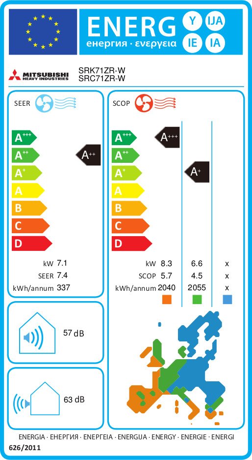

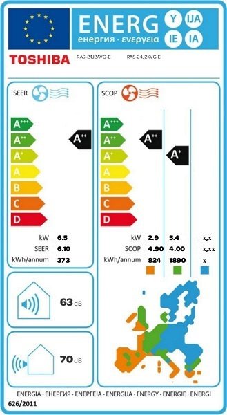

Συμφουρητες καλησπερα ,την γνωμη σας θα ηθελα παρακαλω γιατι κοντευω να τρελαθω.Θελω να διαθεσω 1500ε και Ειμαι αναμεσα σε δυο μοντελα για το σπιτι,σαλονι 80μ2 μεσσαιου οροφου , οροφοδιαμερισμα με εξοικονομω  .Θελω να προσπαθησω να μειωσω το πετρελαιο που καιω  ,περυσι σε 125μ2 σπιτι με λεβητα Sempra progress C70 στους 21 κελσιου εκαψα 70,000 θερμιδες με κοστος 1200ε . με τιμη λιτρου 0,96ε λιτρο, 1,1ε και  1,2 ,Το πρωτο ειναι Toshiba Edge RAS-B24J2KVSG/24J2AVSG-E  και το δευτερο Mitsubishi Diamond Series SRK/SRC-71ZR-W .Τα toshiba εχουν 7 χρονια εγγυηση και συμπιεστη  dc twin rotary  που τους ξερω απο τα toshiba shorai  που εβαλα στο εξοχικο και ειναι πραγματικα αθορυβα αλλα η πιατσα μου λεει οτι η  mitsubishi  ειναι τα καλυτερα.Επισης υπαρχει και το 22αρι mitsubishi που εχει το μαγικο seer 8,1 αντι του toshiba  με μολις 6,3  ομως το scop mitsubishi ειναι  4,5 ενω στο toshiba ειναι 5.5.Ποιο πρεπει να διαλεξω .
Δεν διαβασες καλα τα ταμπελακια. Στην θερμανση εχει σωστα το μιτσου 4,5 αλλα διαβασες λαθος στο toshiba που ειναι 4,0. Ακομα τα μιτσου εχουν twin rotary συμπιεστη.

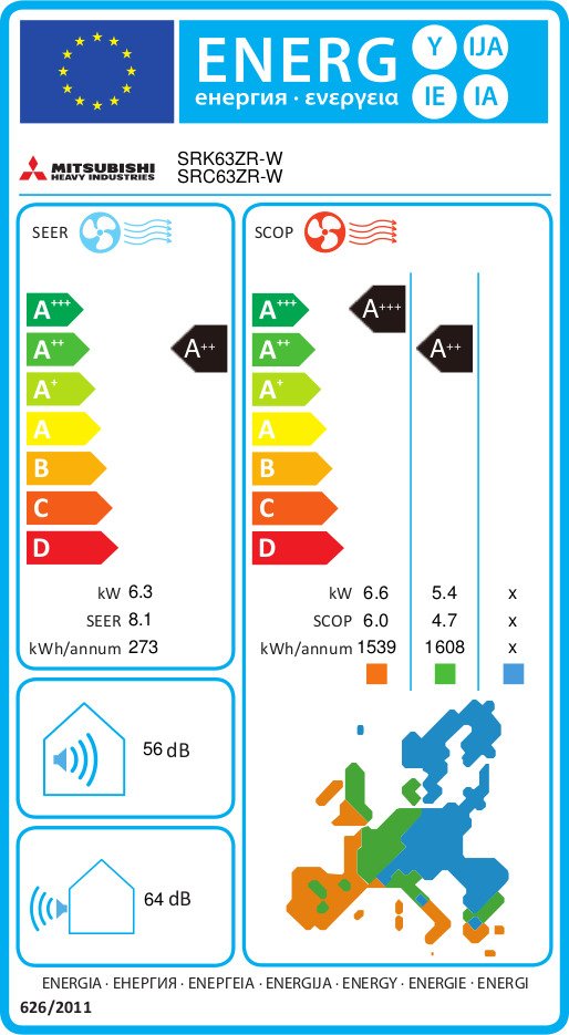

Αμα θες πας και στο ZR63-w το οποιο ανεβαινει περισσοτερο σε θερμανση απο το toshiba, το ZR71 ανεβαινει 20% πανω απο το toshiba.
Την δευτερα εχω τοποθετηση στο ZR63, οποτε θα εχω καποια αποψη τουλαχιστον για ψυξη.

Αλλαξα την παραγγελια μου σε δυο mitsubishi.Για να δουμε τι πηραμε.Ενημερωσε με σε παρακαλω c-max  οταν μπορεσεις.Επισης να σας ρωτησω , να προτιμησω να βαλω την εξωτερικη μοναδα στο βορα η το νοτο.Παιζει καποιο ρολο στην καταναλωση ενεργειας.Θα τα βαλουμε στα Ιωαννινα και θα αντικαταστησουν ενα Yamada 18,000btu και ενα stibetherm 26.000 btu.Σε ευχαριστω.
