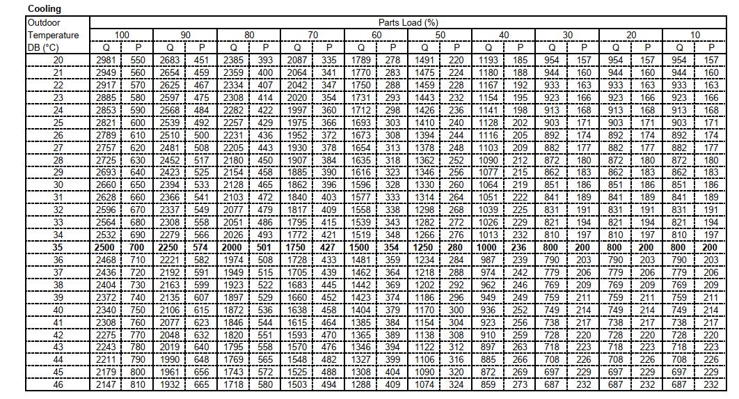

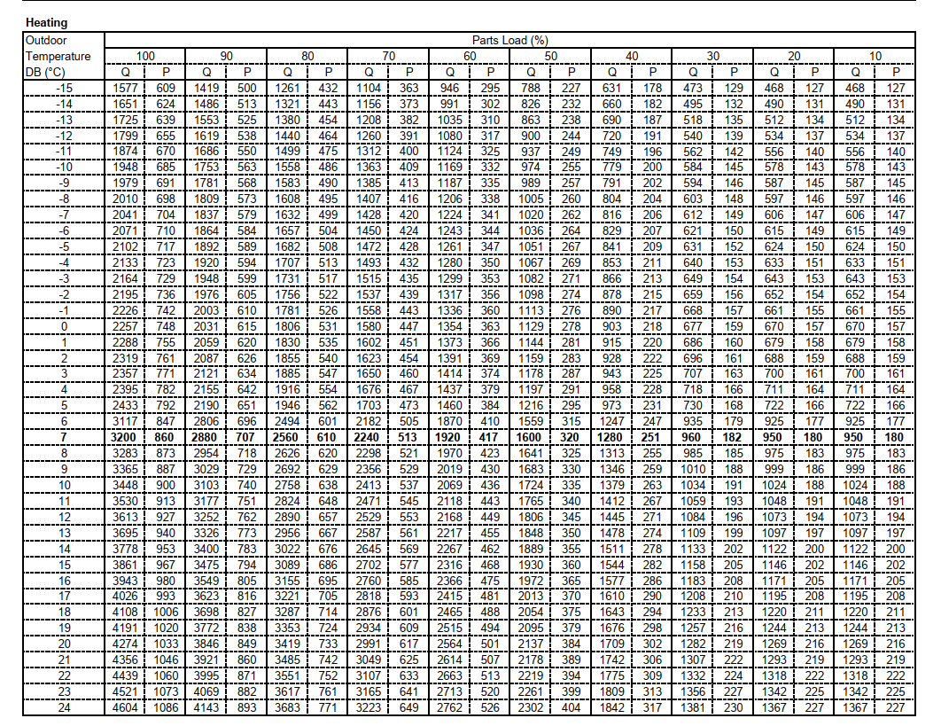

Για το arata. Υπόψιν αυτά είναι με μέγιστη ταχύτητα ανεμιστήρα, οπότε στην πράξη θα είναι λίγο πιο κάτω. Στο δικό μου atxc-25b έχω δει 112W ελάχιστα σε ψύξη και 145W σε θέρμανση (ότι παίζει οπωσδήποτε κάπου ρόλο).
Ψύξη:
θέρμανση :
293277922_8091179874227191_7758159437726
Άμα σε πω δεν κατάλαβα τίποτα από τον πίνακα
Θεωρητικά αν κατάλαβα κάτι στην ψύξη γύρω στα 157 και κάπου 220 θέρμανση;
Επεξ/σία από marioboni

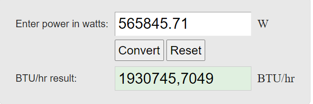

1 ώρα πριν, raconteurs είπε
οχι δεν εχω κλιματιστικο και γω αρχικα για 24αρι πηγαινα αλλα ο τυπος μου ειπε οτι ειναι υπερβολη
toshiba δεν ειχε , ουτε Mitsubishi που γραφεις,  αρα σε συγκριση των 4 επιλογων λες να παω daikin  απ οτι καταλαβα, με προβληματιζει να μην πληρωσω το ονομα και ειναι χειροτερο απο τα αλλα λογω του οτι ειναι προφανως οικονομικη σειρα αυτο το siesta sensira.
Yπαρχει καποιος συγκεκριμενος λογος που δεν γουσταρουμε toyotomi inventor ?
 εχουν περισσοτερα features αλλα χειροτερη αποδοση να υποθεσω?
αυτα εβγαλε σε απωλειες.
Ξανακάνε τις απώλειες και βάλε μόνο τον χώρο που θα μπει το κλιματιστικό και στο ύψος θα βάλεις πάτωμα μέχρι ταβάνι, γιατί κοντά 2 εκατομμύρια btu δεν νομίζω να χρειάζεσαι. 😛
Υπερβολή δεν είναι εφόσον ο χώρος θα χρειαστεί τόσα btu, υπερβολή θα ήταν εάν ήθελες π.χ 12αρι το οποίο ήταν υπεραρκετό για το χώρο και έβαζες 18αρι.
Τα toyotomi είναι φασόν (midea / gree / κτλ νομίζω) και ο λόγος που συνήθως δεν τα προτείνουν τα παιδιά είναι επειδή έχουν 2 χρόνια εγγύηση.
Τα inventor δεν είναι κακά αλλά νομίζω δεν θα πρέπει να πας σε οικονομική σειρά αν θες να έχεις χαμηλή κατανάλωση.
Ανάλογα με την εξωτερική θερμοκρασία (κοιτάς τέρμα αριστερά) και μετά πας στη στήλη τέρμα δεξιά και διαβάζεις τα watts. Τέλος αφαιρείς ας πούμε 10-20W λόγω χαμηλότερη ταχύτητας ανεμιστήρα.

12 λεπτά πριν, Grim Ripper είπε
χαχαχα ελεος ουτε προσεξα που ειναι η υποδιαστολη........16462 btu βγαζει !

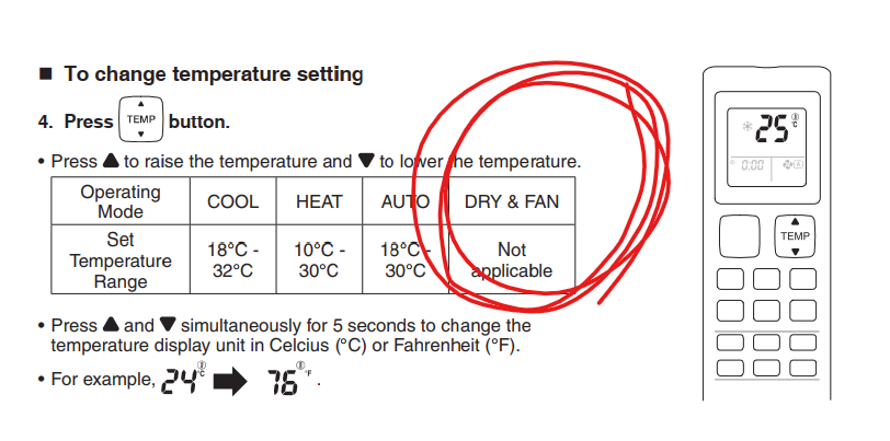

3 ώρες πριν, bjj-p είπε
Η θερμοκρασια του χωρου φαινεται, η ζητουμενη κατα την αφυγρανση δεν φαινεται. Να υποθεσω 29; οπου ηταν και η ζητουμενη στην ψυξη;; ή να υποθεσω 26 και απλα το εκλεισες μετα απο 1 τεταρτο;
Ζητούμενη σε αφυγρανση δεν έχει το κλιματιστικό αυτό.
Το γύρισα απλά σε αφυγρανση και μετά από 1 τέταρτο το έκλεισα.
