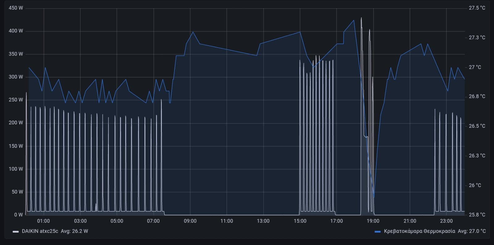

Τώρα όσον αφορά τη συνεχόμενη λειτουργία του daikin χωρίς on-off έχει να κάνει και με τις απώλειες του χώρου σου που μάλλον είναι αρκετές και όχι μόνο με το μικρότερο offset.
Αυτό το κλιματιστικό (και με τη νέα πλακέτα)  στο δικό μου χώρο που έχει λίγες απαιτήσεις θα είχε κάνει 150 on-off.
Αν δούλευε έτσι (θεωρητικά) συνεχώς ακόμα και σε αυτά τα watt η θερμοκρασία στο χώρο μου θα είχε κατέβει κάτω από 20 βαθμούς.
Βάζω χτεσινό διάγραμμα λειτουργίας από atxc25c.
Γύρω στις 19.00 παρά,  το είχα γυρίσει για λίγο σε αφυγρανση, τις υπόλοιπες ώρες λειτουργίας ήταν στο αθόρυβο.
Στα κενά ήταν κλειστό.
Σε τι βαθμους το ειχες αφυγρανση; φαινεται οτι πεφτει αρκετα χαμηλα η θερμοκρασια μεχρι να το κλεισεις.
