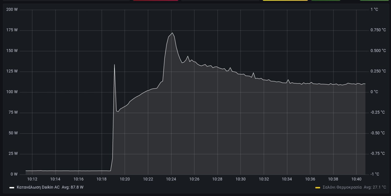

Τα κλιματιστικά δούλευαν από τις 9 το πρωί οπότε είχα σταθερή θερμοκρασία στον χώρο ,εγώ έχω ουσιαστικά σχολιάσει το χρόνο και τις καταστάσεις μετά τα μεσάνυχτα όπου η εξωτερική θερμοκρασία έχει πέσει στα ίδια επίπεδα με  την εσωτερική και τα κλιματιστικά καλούνται να δουλεύουν οριακά χαμηλά ,προσπάθησα να δω ειδικά για το daikin ,γιατί δε το είχα αφήσει ξανά βράδυ με τέτοιες συνθήκες εάν θα συνέχιζε να κάνει τα on off τριλεπτου που έκανε πριν την αλλαγή της πλακέτας ,στο.δικο μου τον χώρο τουλάχιστον η μετατροπή είναι απόλυτα επιτυχης ,τα άλλα δύο τα κλιματιστικά ήξερα τι κάνουν απλά τα έβαλα για να έχουν όσοι μας διαβάζουν μία εικόνα του πως μπορούν να δουλεύουν τα συγκεκριμένα μοντέλα
Στο δικό σου χώρο ναι ειναι όπως το λες.
Αν ήταν στο δικό μου χώρο θα έκανε ατελείωτα on-off κι αν δε τα έκανε και δούλευε έτσι συνεχόμενα,  θα είχα "ψοφήσει" από το κρύο.
Όλο αυτό βέβαια μου δημιουργεί μια απορία...
Μήπως η Daikin έχει διαφορετικούς προγραμματισμους γι αυτή την πλακέτα ανάλογα το χώρο ή μόνο αλλάζουν το offset ;
Γιατί για παράδειγμα αφού μπορεί να κατέβει το μηχάνημα χαμηλά στα 150w να ξεκινάει πάντα με peak στα 300πχ και να μη προλαβαίνει να κατέβει χαμηλά λόγω χαμηλών απαιτήσεων του χώρου και να πέφτει από ψηλά σε off ;  ... Με αποτέλεσμα ατελείωτα on-off...

10 λεπτά πριν, alexdeskas είπε
Δε ξέρω τι να σου πω ,σε μένα άλλαξαν πλακέτα ο @liakjimτο ίδιο και λέει ότι στους επόμενους που ζήτησαν έκαναν αναπρογραμματισμο ,ίσως μας διαφωτίσει εάν ξέρει κάτι παραπάνω

Εσύ έχεις το c. Εμείς το b και μάλιστα με επαναπρογρατισμενο offset.
Δεν έχουμε δεί ακόμη, τι προγραμματισμό έχει το c.
Μπορείς να το δεις;
ΥΓ Το κλιματιστικό σου είναι πάντως ξεκάθαρα μεγάλο για τον χώρο ( αναμενόμενο).
27 λεπτά πριν, alexdeskas είπε
Αυτό έχει να κάνει με το κάθε μηχάνημα.
Γλυκά on-off έχω παρατηρήσει ότι κάνουν τα Toshiba. Μετά το off πάνε σε χαμηλή στάθμη ισχύος. Το δικό μου Fujitsu, παρόλο που το έχω δει στα 100W μόλις σε ψύξη, κάνει on-off από τα 700.
17 λεπτά πριν, dimostr είπε
Δεν το λέω εγώ, το έχουν πει μέλη εδώ.

14 λεπτά πριν, alexdeskas είπε
Daikin Perfera 12αρι σε χώρο 48τμ περίπου (πριν λίγο)
Εξωτερική 28.4
Εσωτερική 27.2
Ζήτηση 27
Καμία σχέση με το ταπεινό sensira ήδη με το καλημέρα. Δικό σου;

9 λεπτά πριν, liakjim είπε
Ναι δικό μου.
Κάνω τώρα τεστ στο atxc25c.
Θα επανέλθω λίγο αργότερα με τα αποτελέσματα.

1 λεπτό πριν, alexdeskas είπε
Ναι δικό μου.
Άντε τώρα που πήρες φόρα, βάλε κάνα Mitsubishi και θα έχουμε πλήρη εικόνα της αγοράς!!!! 😅
Όσον αφορά το C, ψάχνουμε το offset. Αλλά αυτό θα πρέπει να γίνει νομίζω σε πιο ψυχρό κλίμα, ίσως τέλη Σεπτέμβρη ή Οκτώβρη. Δεν θυμάμαι πόσο σε αφήνει να βάλεις στο τηλεκοντρόλ σε ψύξη. Θα πρέπει ο χώρος να έχει τουλάχιστον 4 βαθμούς κάτω από τη ζήτηση. Πχ αν το τηλεκοντρόλ έχει δώσει 28 και έχεις μέσα 24, θα πάρει; Αν το βάλεις 27 θα πάρει; Κ.Ο.Κ.

6 λεπτά πριν, liakjim είπε
Με 27 στο χώρο και ζήτηση 29 παίρνει και διατηρεί τη θερμοκρασία χώρου σταθερά στους 27 για ωρες
Αν ζητησω 30 διατηρεί 27.5 στο χωρο

5 λεπτά πριν, alexdeskas είπε
Άρα θα πρέπει να πέσει λίγο ακόμη η θερμοκρασία στον χώρο σου. Όχι με ψύξη. Με φυσικό τρόπο. Τώρα ας πούμε είδες 2.5C. Που μπορεί να είναι 2C ή και λιγότερο αν μετρήσεις εκεί ψηλά στον αισθητήρα του.

11 λεπτά πριν, liakjim είπε
Έχω την εντύπωση όμως πως το offset δεν είναι ένα στάνταρ νούμερο και πως αλλάζει επηρεαζομενο από πολλούς παράγοντες... Εξωτερική θερμοκρασία,  εσωτερική θερμοκρασία,  ζητούμενη θερμοκρασία,  απώλειες χώρου,  ταχύτητα ανεμιστήρα κλπ μιλώντας πάντα σε σχέση με την πραγματική θερμοκρασία χώρου...
O υπεύθυνος του τεχνικού τμήματος της Daikin στο email του έγραψε ότι στο b μοντέλο είναι σταθερό 3.5C .
Μάλιστα το είχα τσεκαρει και με μετρήσεις στο δικό μου ότι είναι σταθερό και ανεξάρτητο από τους λοιπούς παράγοντες που ενδεικτικά αναφέρεις. Σε θέρμανση τουλάχιστον, ψύξη δεν είχα δει .
