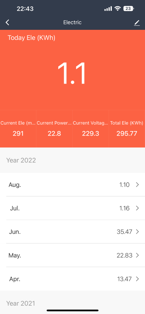

Μπήκε σήμερα το καινούριο midea aurora black 24000btu και αφού το έτρεξα όλο το μεσημέρι το έβαλα τώρα στο μετρητή κατανάλωσης. Στους 27 στο eco ξεκίνησε με 1500w έπεσε στα 600 και τώρα έχει μείνει στα 20w?? Περίπου μιάμιση με 2ωρες τρέχει και έχει κάψει 1.1kwh?
Είναι λογικό να έχει πέσει τόσο χαμηλά?
Συνδέστε για να σχολιάσετε
Κοινοποίηση σε άλλες σελίδες
5 λεπτά πριν, jackess είπε
Έχει σβήσει ο συμπιεστής και δουλεύει μόνο ο εσωτερικός ανεμιστήρας.

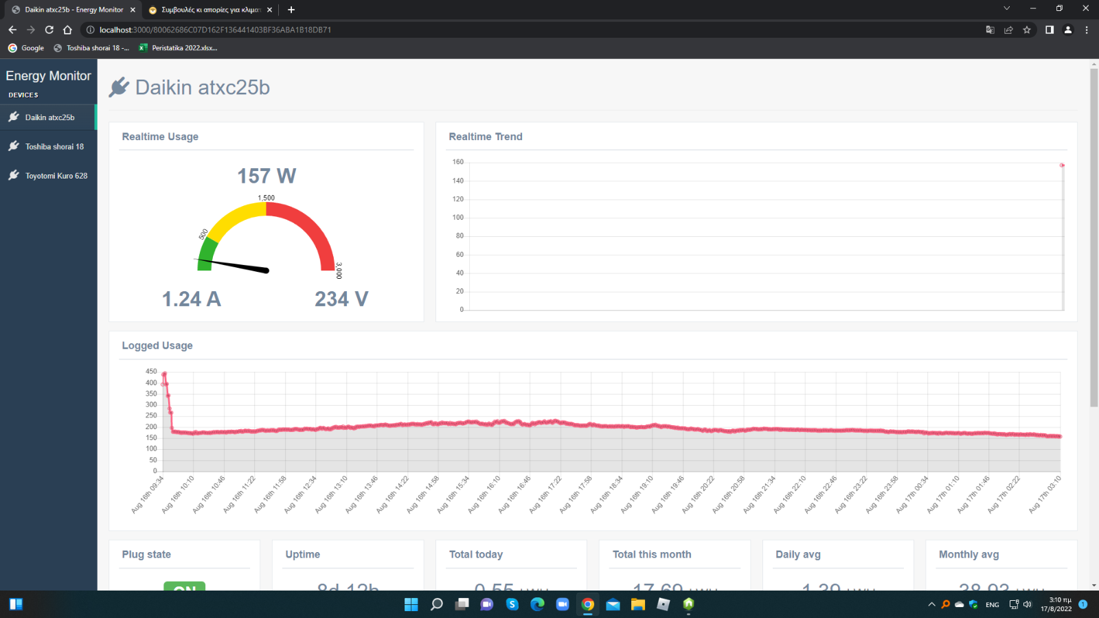

27 εξω 27 ζητουμενη απο τα κλιματιστικα με λειτουργια απο μεσανυχτα και μετα στο αθορυβο τα δυο μικρα και το auto to toshiba και  δε φαινεται να κανουν τα ενοχλητικα on off που θα περιμενε καποιος λογω της οριακης θερμοκρασιας ,ειδικα το daikin μετα απο την αλλαγη πλακετας δειχνει οτι εχει απαλλαγει απο το φαινομενο , το toshiba δεν αποτελει εκπληξη μιας και το εχουμε δει πως δουλευει και το toyotomi κλασικα  χαμηλα ελαχιστα watt με τα ενδιαμεσα καρφια του στη μιση ωρα με τρια τεταρτα (χωρις i feel)

6 ώρες πριν, dimostr είπε
27 εξω 27 ζητουμενη απο τα κλιματιστικα με λειτουργια απο μεσανυχτα και μετα στο αθορυβο και  δε φαινεται να κανουν τα ενοχλητικα on off που θα περιμενε καποιος λογω της οριακης θερμοκρασιας ,ειδικα το daikin μετα απο την αλλαγη πλακετας δειχνει οτι εχει απαλλαγει απο το φαινομενο
27 έξω 27 ζητούμενη... Δε βγάζει νόημα... Για έξω δε τη ζητάς...
Έχει βέβαια σχέση και η εξωτερική θερμοκρασία αλλά όχι έτσι όπως το θέτεις.
Τώρα όσον αφορά τη συνεχόμενη λειτουργία του daikin χωρίς on-off έχει να κάνει και με τις απώλειες του χώρου σου που μάλλον είναι αρκετές και όχι μόνο με το μικρότερο offset.
Αυτό το κλιματιστικό (και με τη νέα πλακέτα)  στο δικό μου χώρο που έχει λίγες απαιτήσεις θα είχε κάνει 150 on-off.
Αν δούλευε έτσι (θεωρητικά) συνεχώς ακόμα και σε αυτά τα watt η θερμοκρασία στο χώρο μου θα είχε κατέβει κάτω από 20 βαθμούς.
Βάζω χτεσινό διάγραμμα λειτουργίας από atxc25c.
Γύρω στις 19.00 παρά,  το είχα γυρίσει για λίγο σε αφυγρανση, τις υπόλοιπες ώρες λειτουργίας ήταν στο αθόρυβο.
Στα κενά ήταν κλειστό.

25 λεπτά πριν, alexdeskas είπε
Τι εννοείς δε βγάζει νόημα ,έχει 27 βαθμούς έξω και ζητάω 27 μέσα στο χώρο ,νομίζω ότι πιο απλό δε γίνεται από αυτό
Έχω απώλειες στα 1700 watt εάν έχεις λιγότερες μπράβο σου έχεις πιο καλά μονωμένο χώρο
Το συγκεκριμένο κλιματιστικό σε αυτό το χώρο έκανε on off τριλεπτου οπότε μπορείς να κάνεις τις πράξεις να δεις πόσα έκανε ,οπότε με τη νέα πλακέτα όπως βλέπεις δε κάνει κανένα
Δε ξέρω πως είναι ο χώρος σου ,ίσως να μας έλεγες πόσες απώλειες έχεις για να πάρουμε μια.ιδεα
Επεξ/σία από dimostr

Μόλις τώρα, dimostr είπε
Απλό,  ναι,  αλλά συνήθως λέμε ο χώρος έχει πχ 30 και ζητάμε πχ 27.
Αναφέρουμε βέβαια ποια εξωτερική γιατί έχει κάποια σχέση.
Γι αυτό λέω από μόνο του έτσι όπως το λες δε βγάζει νόημα γιατί αλλο θα ήταν μέσα να είχες 30 και άλλο μέσα να είχες 25.
15 λεπτά πριν, dimostr είπε
1030 w

9 λεπτά πριν, alexdeskas είπε
Τα κλιματιστικά δούλευαν από τις 9 το πρωί οπότε είχα σταθερή θερμοκρασία στον χώρο ,εγώ έχω ουσιαστικά σχολιάσει το χρόνο και τις καταστάσεις μετά τα μεσάνυχτα όπου η εξωτερική θερμοκρασία έχει πέσει στα ίδια επίπεδα με  την εσωτερική και τα κλιματιστικά καλούνται να δουλεύουν οριακά χαμηλά ,προσπάθησα να δω ειδικά για το daikin ,γιατί δε το είχα αφήσει ξανά βράδυ με τέτοιες συνθήκες εάν θα συνέχιζε να κάνει τα on off τριλεπτου που έκανε πριν την αλλαγή της πλακέτας ,στο.δικο μου τον χώρο τουλάχιστον η μετατροπή είναι απόλυτα επιτυχης ,τα άλλα δύο τα κλιματιστικά ήξερα τι κάνουν απλά τα έβαλα για να έχουν όσοι μας διαβάζουν μία εικόνα του πως μπορούν να δουλεύουν τα συγκεκριμένα μοντέλα
