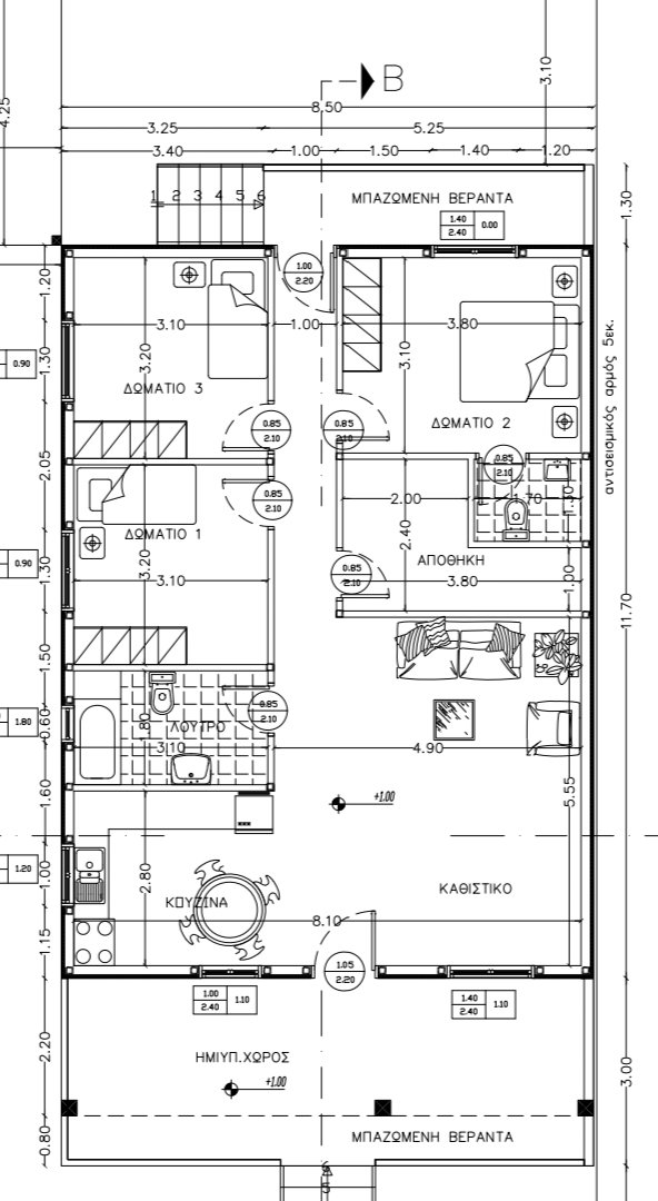

Να επανέλθω στην συζήτηση που έψαχνα 3 κλιματιστικά για δωμάτια
Συνημμένο έχω το σχέδιο του σπιτιού
Στην είσοδο θα μπει το 24 Μόρις αφού το έχω κ δεν τα πάει άσχημα εκτός του θορύβου στη μεγάλη σκάλα. Περίπου 40-50τμ σύνολο με τον διάδρομο θα τα έχει άνετα πιστεύω.Εκτος αν το πουλήσω στην μετακόμιση, γιατί βάλε βγάλε θα φύγει ένα 150αρι
Στα δωμάτια που είναι περίπου 9-10τμ δεν ξέρω τι να κάνω γιατί όπως είδα γράψει η μόνωση είναι υπέρ αρκετή γιατί έχει εξωτερική τοιχοποιία με 16cm γραφιτουχα πολυστερίνη, εσωτερικά 8cm, παράθυρα PVC  με διπλά ενεργειακά τζάμια, οροφή μόνωση 10cm γραφιτουχα επίσης
Πιστεύω εκτός από τα πολύ ακριβά κλιματιστικά, τα onoff δεν τα γλυτώνω με την καμία, αφού θα είναι λίγες οι απαιτήσεις για θέρμανση του χώρου. Από την μια να δώσω πολλά παραπάνω χρήματα που δεν θα γίνουν απόσβεση ποτέ, το σκέφτομαι αρκετά

Με τόσο καλή μόνωση μπορεί να σε καλύπτει και δωδεκάρι αντί για 24άρι.
Για τα άλλα έχω αρχίσει να κάνω δοκιμές με εξαεριστήρα λουτρού σε δωμάτιο ώστε να  "σπρώχνει " τον εγκλωβισμένο αέρα του ταβανιού προς τον χώρο που έχει το κλιματιστικό με ενθαρρυντικά αποτελέσματα.
Αν δεν το είχα θα έβαζα μάτι άλλο αλλά δεν είναι το θέμα μου αυτό
Για τα δωμάτια ψάχνω τι να κάνω
Στη μελέτη θέρμανσης μου έχει βάλει ένα 14αρι για όλο το σπίτι να καταλάβεις , αυτό https://www.skroutz.gr/s/2775686/Mitsubishi-MSZ-MUZ-SF42VE-Κλιματιστικό-Inverter-14000-BTU-A-A.html κ μελέτη για αντλία θερμότητας με 12.6kw

Είσαι ο μόνος που έχω διαβάσει και έχει το ίδιο... ευχάριστο "πρόβλημα" που αντιμετώπισα εγώ πέρυσι. Έχουμε λοιπόν τα ίδια δεδομένα πάνω κάτω με  σύγχρονες και άριστα μονωμένες οικοδομές! Εγώ τα ήθελα ως αποκλειστικά μέσα θέρμανσης και ψύξης! Λόγω των ελάχιστων απωλειών θεωρούσα ότι τα 9αρια ειναι υπερβολικά για τις κρεβατοκάμαρες(ψάχτηκα λίγο και για 7αρια) και δεν ήξερα καν τι να βάλω στο σαλονι αφού τα 18αρια τα θεωρούσα υπερβολικα για το χώρο και τα 12αρια οριακά!
Τελικά εβαλα 2 atxc25c στις 2 κρεβατοκαμαρες (σε ενα μηνα θα βαλω και στην τρίτη ένα ακόμα μια και ξαναγίνομαι πατέρας) και στο σαλόνι έβαλα ενα haori 16 επειδή μου άρεσε εμφανισιακά, ηταν δεκαεξάρι με wifi, ιονιστη και τέλος πάντων premium περιτύλιγμα και λειτουργίες!!! Στα βορειοδυτικά της Αθήνας που μένω εγώ ο συγκεκριμένος συνδυασμός τα καταφέρνει άψογα και οικονομικά! Το χειμώνα δούλευα στους 20 βαθμούς θέρμανση τα daikin και 21 το χαορι και το καλοκαίρι 28 τα daikin στις κρεβατοκαμαρες μόνο σε ύπνο! Το χαόρι το δουλεύω ελάχιστα το καλοκαίρι διότι μου αρκει το ρευμα αέρα που κανω από παραθυρα πορτες!
Εν κατακλείδι: Η μόνωση είναι η καλύτερη επένδυση σε ένα σπίτι (μαζί με τον ηλιακό θερμοσίφωνα φυσικά... ) και σου προσφέρει πραγματική οικονομία  πέραν την καλύτερης αίσθησης! Αν θες την γνώμη μου μην εστιάσεις στην απόδοση διότι όλα θα σε καλύψουν αλλά κυρίως στην αθόρυβη λειτουργία, την  οικονομία και την εγγύηση σε ότι πάρεις.

1 ώρα πριν, spyros.s είπε
Έχεις εικόνα από κατανάλωση και λειτουργία;
Σε τι τμ τα έχεις;

Τα τετραγωνικα μας πανω κατω ειναι παρομοια οπως σου εγραψα παραπάνω...οι καταναλωσεις φυσικα εξαρτωνται και από την θερμοκρασια του εξωτερικού χώρου. Με βαση λοιπόν τα tapo p110 στα daikin εχω καταναλωση από 0,4 εως 0,6 τα βραδια στο παιδικο και στο δικό μου που το δουλευω και μεσημερια μερικες φορες εχω δει μεγιστο σε καυσωνα 1,8kwh . Συνήθως 1 kwh την ημερα το πολύ με την δική μου χρηση 3-6 το μεσημερι και 11 με 7 το πρωι!   Μιλάω παντα για silent και 28 βαθμούς ζήτηση.
Το haori δεν το δουλευω σχεδον ποτε για ψυξη αλλα το ελιωσα στην θερμανση! Εχει καψει απο αρχες του χρονου 531kwh!!! Βρηκα ενδεικτικα μια μερα 17-07-22 που το δουλεψα 12 με 17:30  3,47 KW! Γενικα ευχαριστημενος
