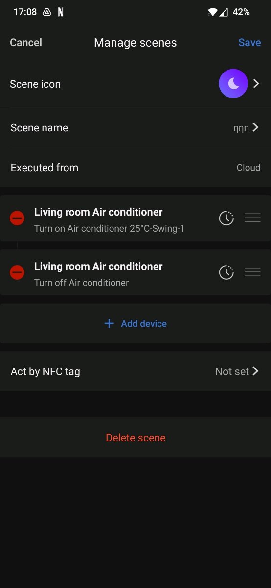

35 λεπτά πριν, liakjim είπε
Είναι λάθος.
Σβήσε το πρώτο turn off.
Η σειρά θα είναι :
1. turn on swing
2. delay
3. turn off
Για δοκιμή βάλε πρώτα το delay 1 λεπτό να δεις ότι παίζει σωστά.
πάλι με έσωσες...
άρα το delay το παιρνει στη τελευταιο action.
ορίστε και η σειρά από τα actions για όποιος θέλεινα βάλει να βαράει αυτοματα τον ανεμιστηρα μετά απο χρηση.

2 λεπτά πριν, lasithi12 είπε
πάλι με έσωσες...
τωρα ρε παιδια που βγηκε οντως λιγη μουχλα παω για καθαρισμο; η να περιμενω τον σεπτεμβριο αυγουστο;
Ανάμεσα στα 2 αυτά δεν θα έπρεπε να υπάρχει και το delay;

17 λεπτά πριν, liakjim είπε
@lasithi12
βρήκα ένα παλιό screenshot.
Δεν χρειάζεται να κλείσει πρώτα.
σωστα, ετσι και αλλιως απλα θα αλλαξει το mode μονο του!
πόσο πιστευςιε ειναι ιδανικα χρόνος και πόσο ταχχυτητα 1-3?
Εγώ το έχω 10' στο medium ( 3η από τις 4 ταχύτητες). Αλλά μάλλον εξαρτάται από το κάθε μηχάνημα, πχ το medium στο fujitsu έτσι κ αλλιώς είναι σαν ανεμοστρόβιλος. 😅
