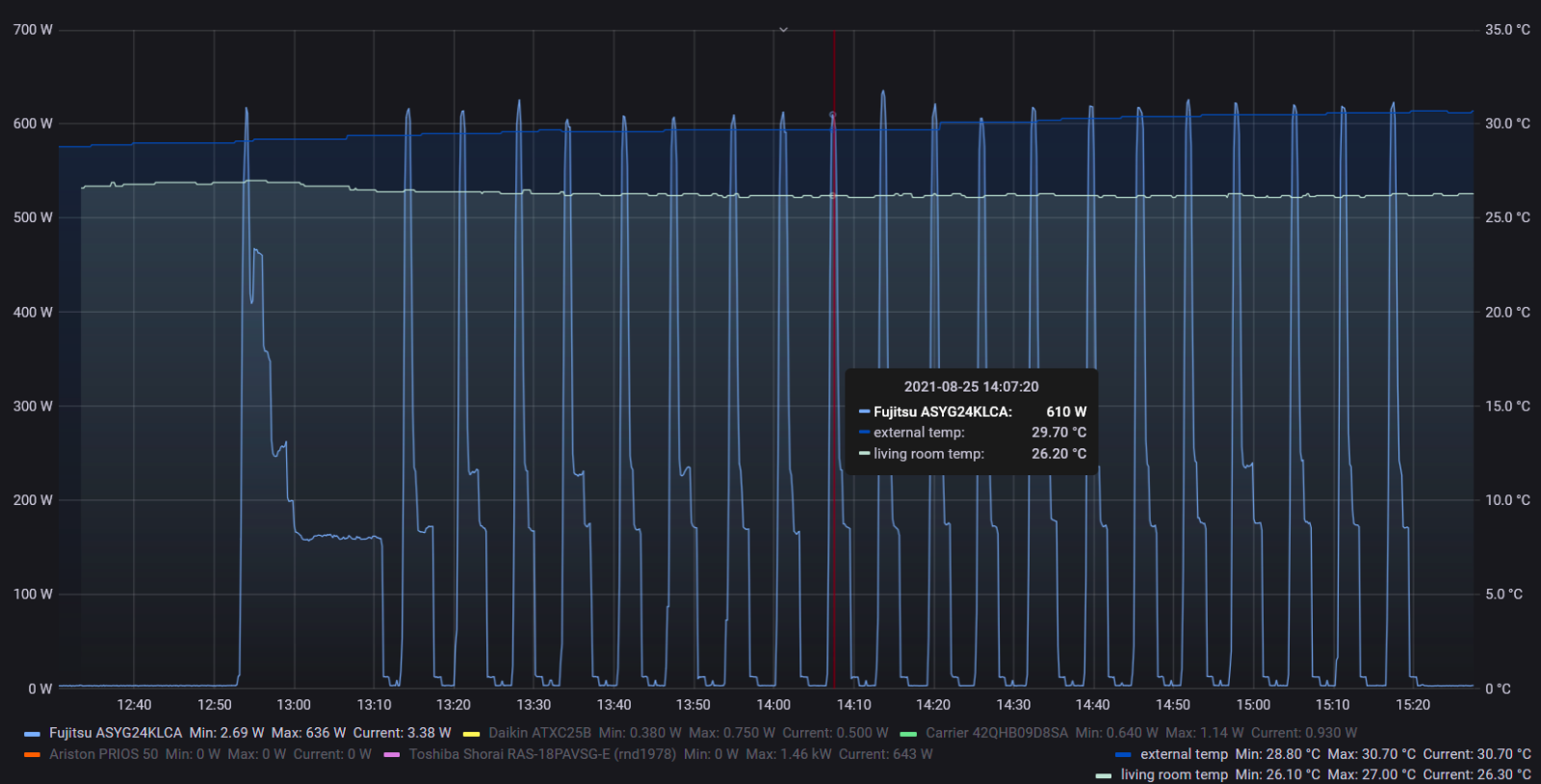

Λάθος κάνεις (κίτρινη γραμμή) ->
και σε ζουμ:
1 ώρα πριν, dimostr είπε
όταν ένα κλιματιστικό μπαίνει σε τέτοια κατάσταση σίγουρα κάτι έχουν κάνει λάθος τα τζιμανια οι προγραμματιστές
Άρα με τη "λογική" σου και το asyg24klca που κάνει επίσης κύκλους των 3 λεπτών, θέλει και αυτό πέταμα...το ένα σφάλμα λογικής μετά το άλλο σε μια παράγραφο...

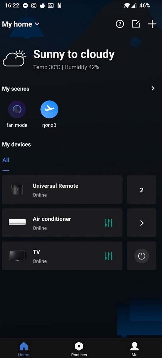

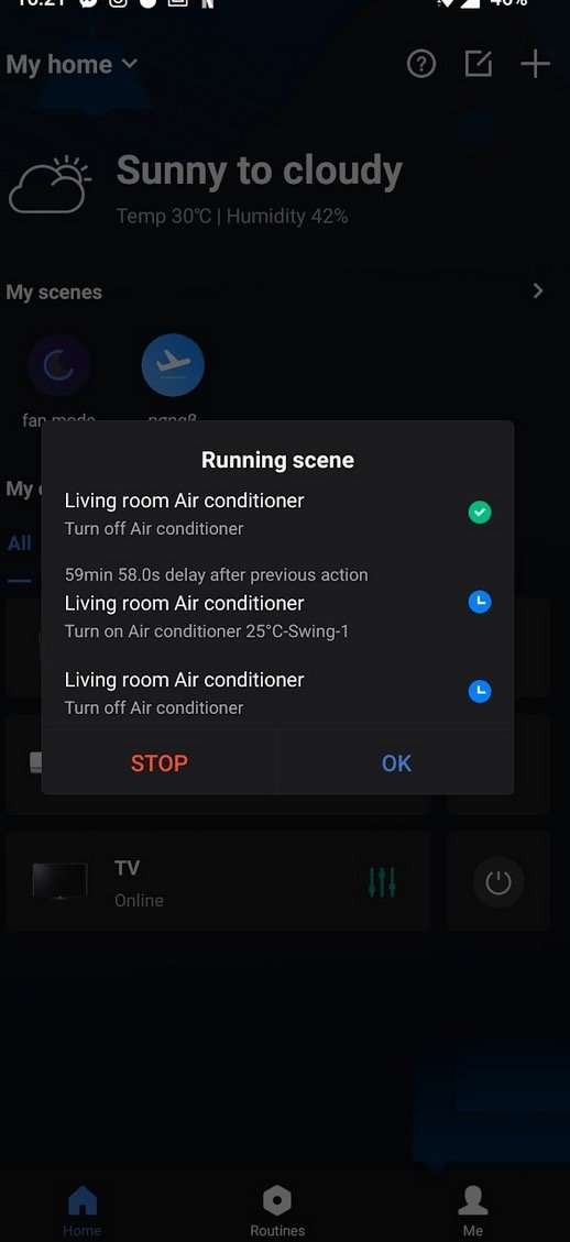

2 λεπτά πριν, lasithi12 είπε
έχει κανεις ιδέα γιατι δεν κάνει εξεκιουτ το κομαντ το R4 της Broadlink?
αφου το πατήσω μετά μπαόινει σε μια λουπα και δεν σταματάει!
707225229_Screenshot2022-08-15at4_28_05PM.jpg.2ff07f23a2a15461683fd13ec9cc85f6.jpg614159854_Screenshot2022-08-15at4_28_12PM.jpg.7702223eda76654c52b87770683f6213.jpg
Είναι λάθος.
Σβήσε το πρώτο turn off.
Η σειρά θα είναι :
1. turn on swing
2. delay
3. turn off
Για δοκιμή βάλε πρώτα το delay 1 λεπτό να δεις ότι παίζει σωστά.

To 3.5 offset είναι απλά μια ρύθμιση offset.
Το fujitsu μου (asyg24klca) έχει offset των 2C. Παρόλο που πρέπει να είναι το κορυφαίο 24άρι όσον αφορά τα ελάχιστα watts, αν βρεθεί σε έναν χώρο με λιγότερες απώλειες από τον δικό μου , θα λειτουργεί ακριβώς όπως το daikin δλδ με αλλεπάλληλα On-off των 3 λεπτών ακόμα και αν ο χώρος έχει φτάσει 25 και το τηλεκοντρόλ είναι στους 27
Ναι ή όχι;
Ναι.
Είναι αυτό δυσλειτουργία;
Όχι.
Ήταν δυσλειτουργία η ρύθμιση των 3.5C offset του daikin ;
Όχι.
Ότι άλλο και να πεις εσύ ή ο οποιοσδήποτε θα είναι ψευδές.
Η daikin άλλαξε την πλακέτα (πλέον απλά επαναπρογραμματίζει), για να ευχαριστήσει έναν γκρινιάρη πελάτη. Εμένα.
