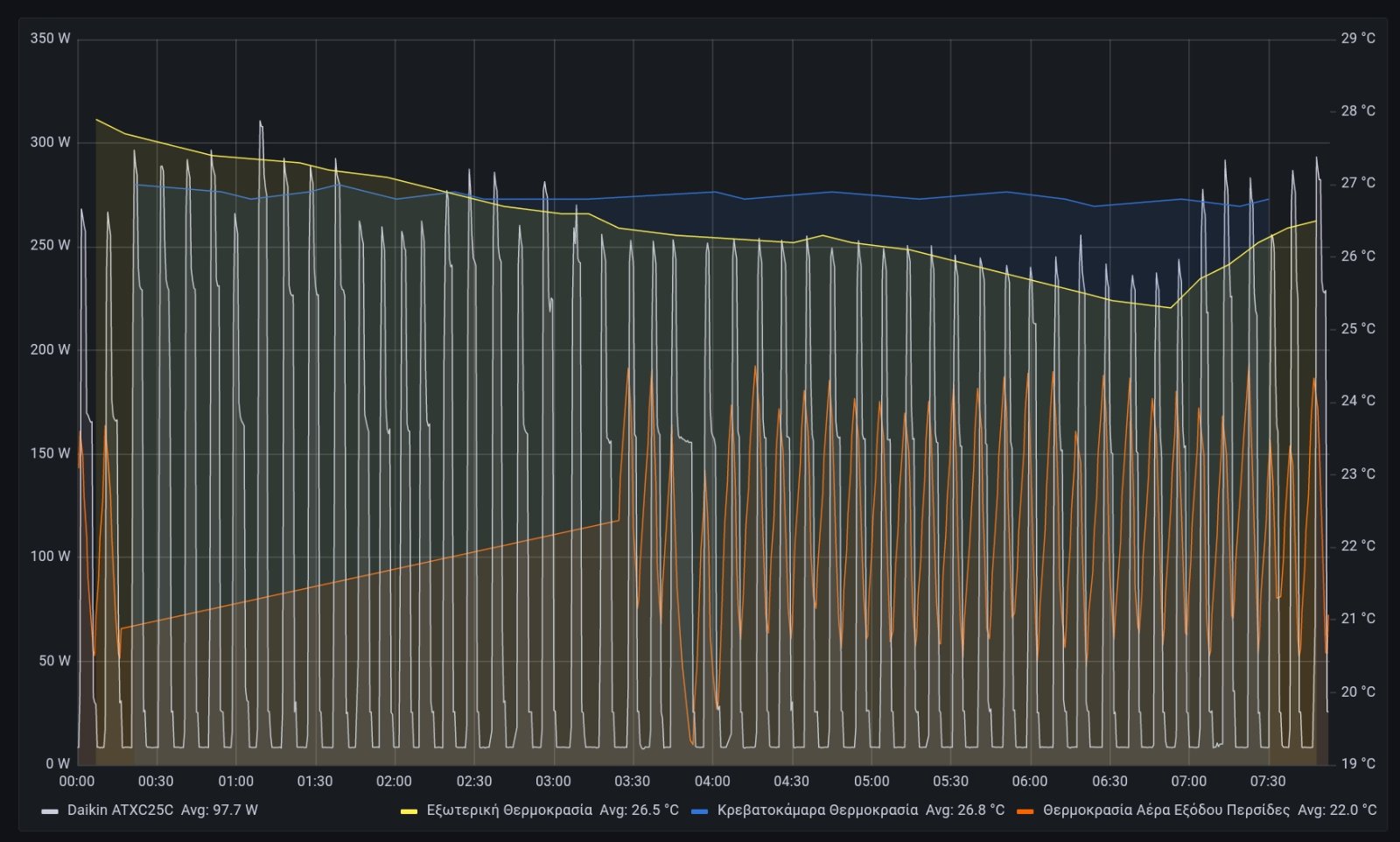

2 λεπτά πριν, alexdeskas είπε
Αν έχεις λίγες απώλειες (όπως εγώ σε δωμάτιο 11τμ κάνει 6 on-off την ώρα το atxc25c) σχεδόν όλα θα κλείνουν.
Όχι ,το atxc25b που έχω εγώ μετά την αλλαγή πλακέτας και με απώλειες στα 1700watt και ζήτηση στους 26 βαθμούς  δεν κάνει on off ,οπότε είναι θέμα προγραμματισμού κυρίως

6 λεπτά πριν, dimostr είπε
Δηλαδή και το νέο atxc25c θέλει αλλαγή πλακέτας;
Ζητάω 28 και έχω πραγματική θερμοκρασία χώρου 26.5 - 27 με 6 on-off την ώρα και ανεμιστήρα στο silent.

Μόλις τώρα, alexdeskas είπε
Δε ξέρω πως είναι προγραμματισμένο αυτό φίλε μου ούτε τι offset έχει ,τα δικά μας είχαν offset 3,5 + βαθμούς και με τη νέα πλακέτα έγινε 0,5 αυτό σε μένα τουλάχιστον είχε σαν αποτέλεσμα να σταματήσει τα ατελείωτα on off που άμα κάνεις μια.αναζητηση έχω δεκάδες διαγράμματα αναρτημένα πριν και μετά πλακέτας

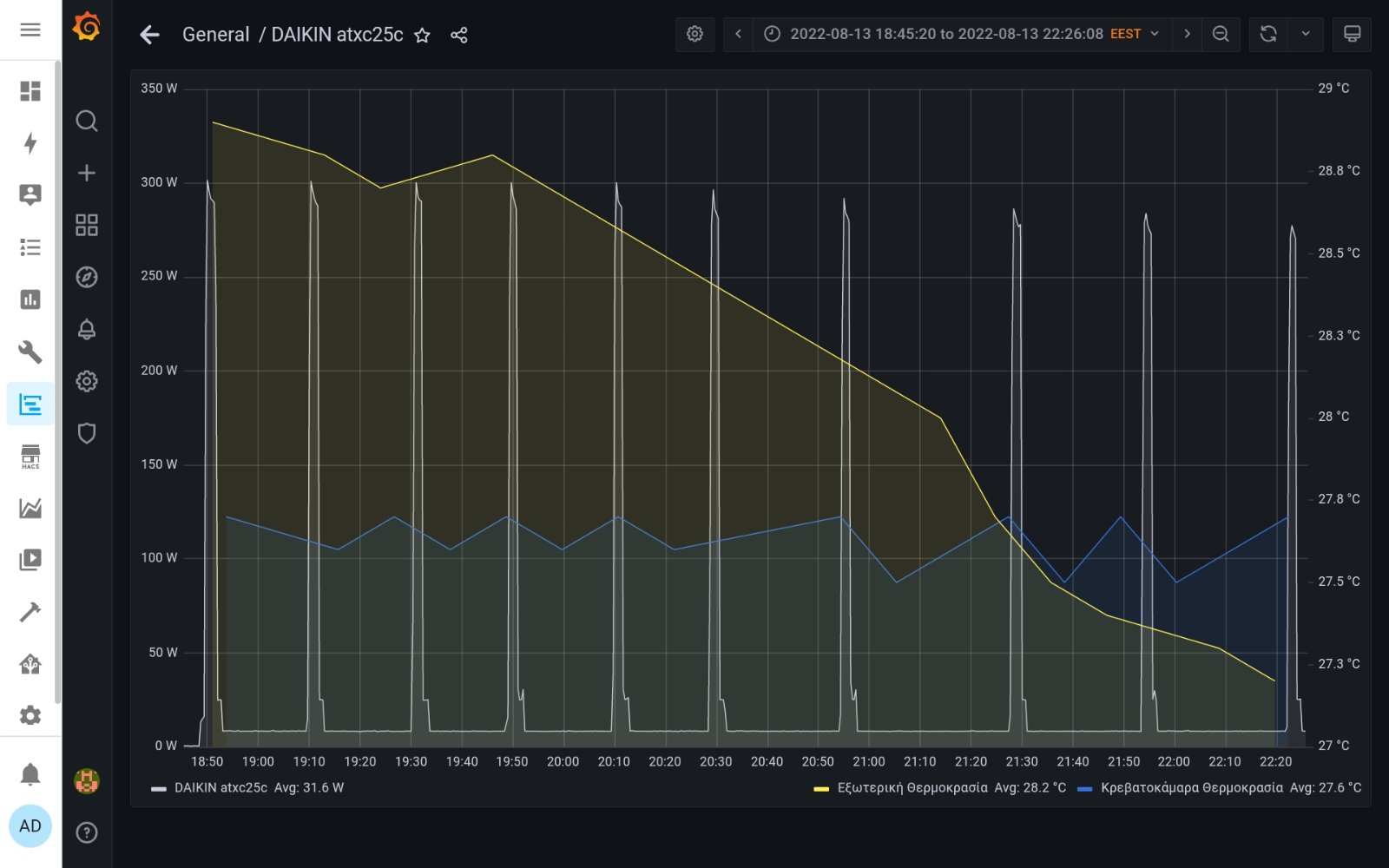

Daikin atxc25c
Δωμάτιο 11τμ
Ζήτηση 29
Διακυμανση θερμοκρασίας χώρου : 27.5 - 27.7
Επεξ/σία από alexdeskas

46 λεπτά πριν, alexdeskas είπε
Προσπάθησε αν θέλεις να βρεις που έχει offset. Το έχουμε ζητήσει από τόσα μέλη, ακόμα δεν έχουμε κάτι solid ( αν δεν κάνω λάθος).
44 λεπτά πριν, dimostr είπε
Δεν έχουν μειωθεί τα on-off. Άλλαξε το σημείο που πλέον κάνει.
