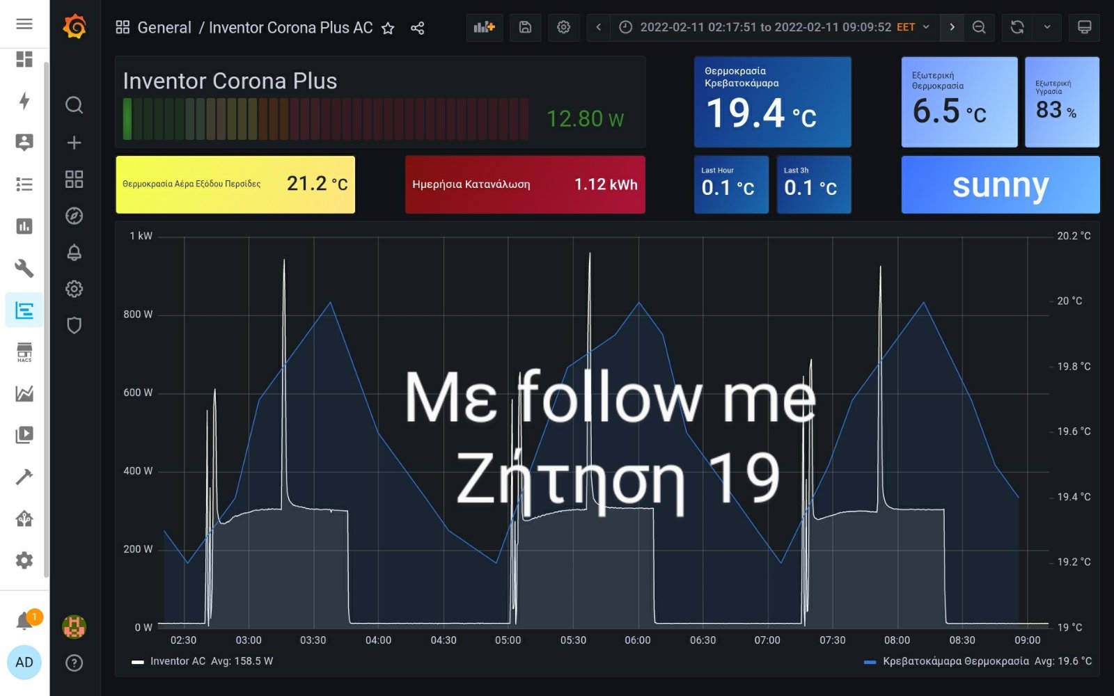

5 ώρες πριν, CptBill είπε
Το follow me αλλάζει το offset?
Εξαρτάται από τον προγραμματισμό του κάθε μηχανήματος.
Σε κάθε περίπτωση πάντως χωρίς follow me η διακυμανση στη θερμοκρασία ανάμεσα στα on-off είναι αρκετά μικρότερη από το offset του μηχανήματος.
Στις περισσότερες μάλιστα περιπτώσεις είναι μικρότερη και από τη χρήση με follow me.
Αυτό βέβαια επιφέρει περισσότερα on-off

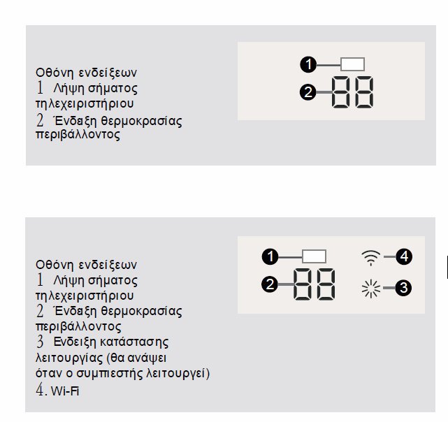

21 ώρες πριν, Specs είπε
αν ειναι η εκδοχη που ειναι η κατω απο τις δυο δες τι δειχνει
Μόνο τα αυτά τις πανω εικόνας βλέπω, αλλάζει κάπως ή είναι στο μοντέλο;

1 ώρα πριν, alexdeskas είπε
Νομίζω ότι είναι λογικό τα συχνότερα onoff να έχουν μικρότερη διακύμανση μιας και μεσολαβεί λιγότερος χρόνος ανάμεσα στις "νησίδες"  πρόσδοσης ενέργειας . Σε εσένα πάντως είναι πολύ έντονο μιας και το συγκεκριμένο κλιματιστικό κρατάει ψηλά τα watts στις νησίδες, οπότε φτάνει ψηλά γρήγορα και αναγκάζεται να κόψει και γρήγορα. Στο carrier όπου βλέπω το 1/3 περίπου των watts, το follow me δίνει πολύ καλό αποτέλεσμα. Ίσως να δοκίμαζες και αλλαγή της θέσης γιατί βλέπω σε πάει ψηλά, μάλλον πρέπει να το φέρεις πιο κοντά ώστε να παίζεις γύρω από το 19. Και σε πιο μικρή ταχύτητα ανεμιστήρα. (αν και από ότι θυμάμαι πλέον δεν το έχεις το συγκεκριμένο, οπότε όποιος άλλος διαβάζει).
