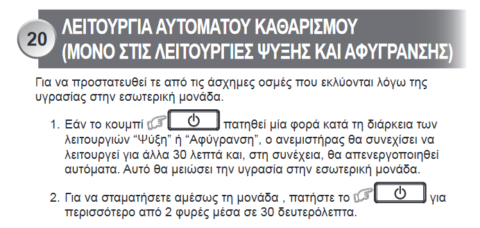

Μια φορά το πατάω και κλείνει αμεσως...εκτός αν κλείνει τις περσίδες και δεν το ακούω...
Σε αυτή τη λειτουργία οι περσίδες μένουν ελάχιστα ανοιχτά ο ανεμιστηρας είναι στο quiet αλλά αυτό που βλέπεις για να σιγουρεψεις ότι λειτουργεί είναι ότι ανάβει ένα άσπρο λαμπάκι δίπλα στην ένδειξη του power button στη προσοψή του κλιματιστικού

Σε αυτή τη λειτουργία οι περσίδες μένουν ελάχιστα ανοιχτά ο ανισότητας είναι στο quiet αλλά αυτό που βλέπεις για να σιγουρεψεις ότι λειτουργεί είναι ότι ανάβει ένα άσπρο λαμπάκι δίπλα στην ένδειξη του power button στη προσοχή του κλιματιστικού
Που ανάβει το άσπρο λαμπάκι??εννοείς στην εσωτερική μονάδα??
Ναι
Πρέπει να δουλέψει κάποια ώρα για να μπει σε αυτή τη λειτουργία
