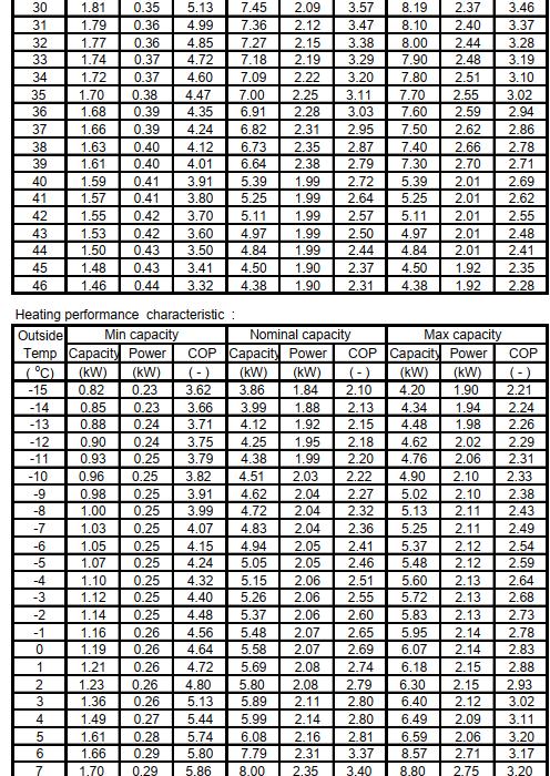

Κοιτάμε μόνο τα capacity tables.
Πχ το 24Κ toshiba edge:

Η προσωπική μου εμπειρία πάντως ανάμεσα στο γκατζετοειδές carrier και το απλό daikin , μου έδωσε 40% καλύτερη απόδοση του daikin σε θέρμανση και μηδενικές ενοχλήσεις στον ύπνο σε αντίθεση με τα κρατς κρουτς και τα φσσσσσσςςςςςς του Carrier.

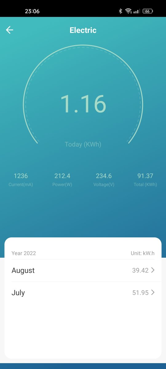

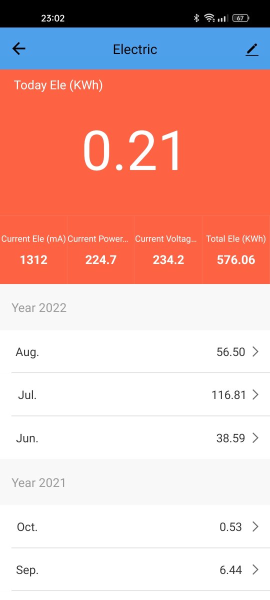

Χαλαρή βραδιά σήμερα και για τα 2 κλιματιστικά
Το πρώτο Μόρις 24
Το δεύτερο daikin 22αρι
Ζήτηση 27, περιοχή Θεσσαλονίκης
Το  daikin δουλεύει από το απόγευμα, το Μόρις πριν κανένα μισάωρο
