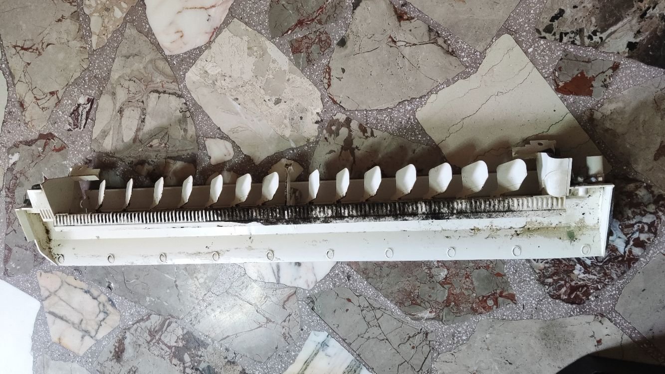

IMG_20220806_145658_compress54.jpg.0f6204405eff61735fcc5f410569eb79.jpgΚαι σε μένα μετά από 15 χρόνια με λίγη χρήση στην ψύξη περισσότερο, καλά έδειχνε από έξω, αλλά όταν έβγαλα το λεκανάκι πριν μερικές μέρες, δείτε τη είχε

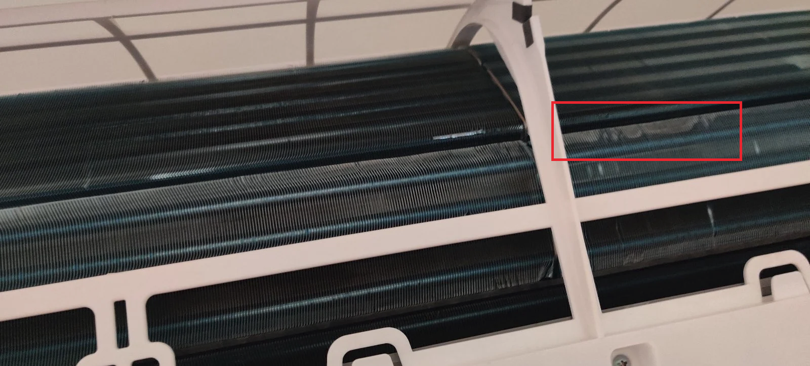

1) Υγρασία είναι, πιο έντονα αντιληπτό όταν δουλεύει μόνο ο ανεμιστήρας. Έλεγξε μήπως έχει διπλωθεί κάπου η σωλήνα. Σαν πολύ σκόνη φαίνεται να έχει το στοιχείο με 1,5 μήνα χρήση, τόσο δεν μαζεύουν ούτε τα φίλτρα. Στην τελευταία φώτο μάλλον διακρίνεται μούχλα. Αν είναι έτσι γρήγορα ένα καλό καθαρισμό μην προχωρήσει κι άλλο η ανάπτυξη.
για δειξε λιγο να δω σε ποια φωτο αναφέρεσαι και σημάδι!
δεν ειναι τοσο σκονισμενο οσο φένεται αλλα ειναι και σε σπιτι με καπνιστη.
μουχλα σε 1.5 μηνα μηχάνημα μα πως γινεται

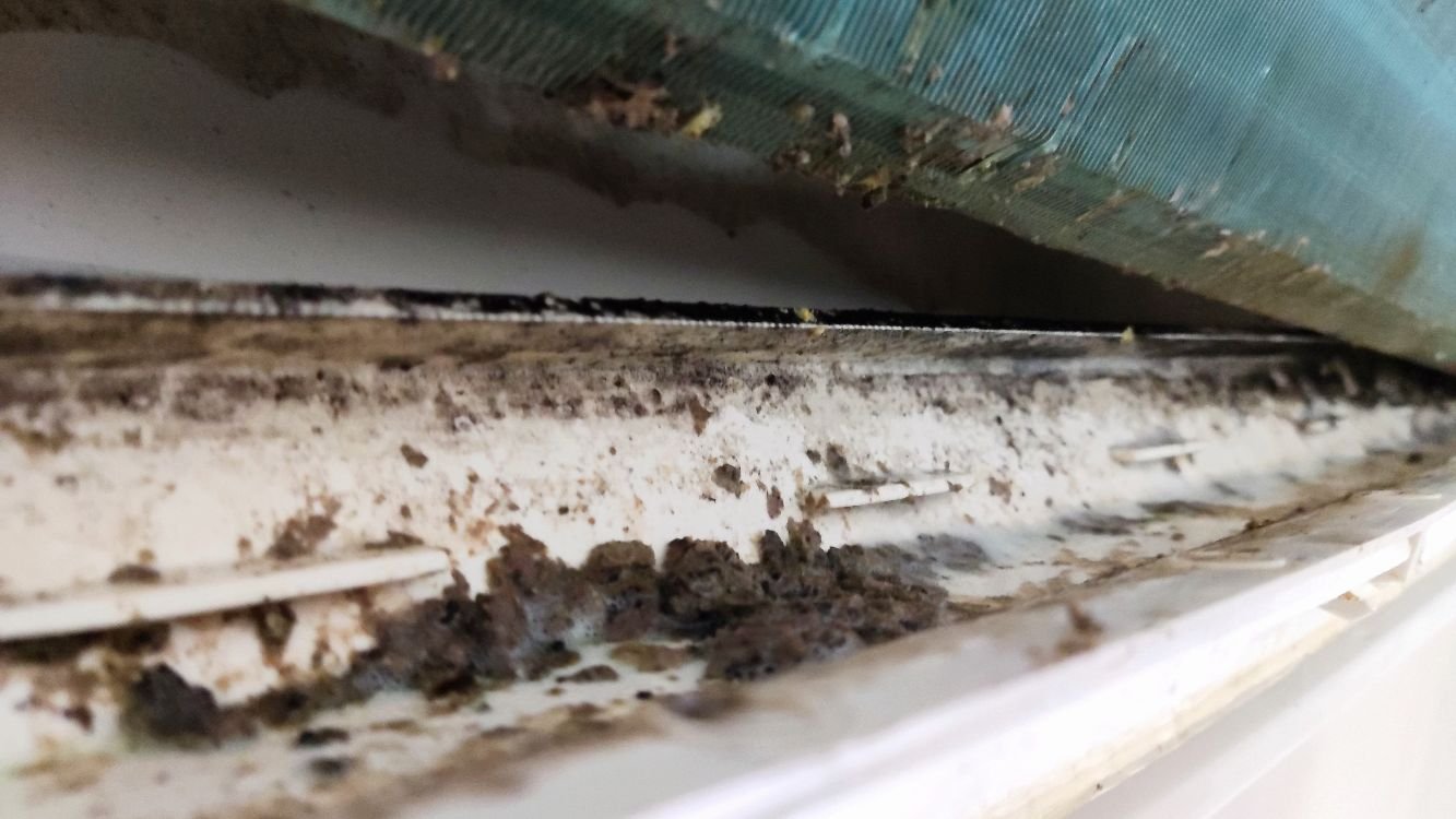

Και η λευκή "πάχνη" μάλλον δεν είναι σκόνη. Εδώ σίγουρα είναι μούχλα:
