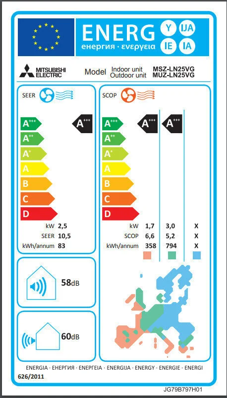

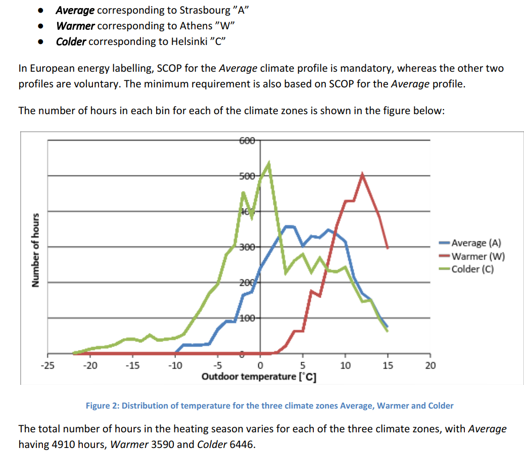

3 ώρες πριν, Specs είπε
στο 2α εχει εναν πινακα με τις ωρες λειτουργιας που αφορα η καταναλωση.
Η πιο απλα, αν εισαι σε κλιμα που προσομοιαζει της Αθηνας, θα κοιταξεις ποσες κιλοβατωρες το χρονο καταναλωνει για θερμανση , στην αριστερη στηλη(απο τις δυο της θερμανσης) απο το ενεργειακο ταμπελακι, δηλαδη 358 κιλοβατωρες το χρονο...ΚΑΙ ΦΥΣΙΚΑ δεν το συζηταμε οτι διωχνοντας τους θερμοσυσσωρευτες , η καταναλωση θα κατεβει στο 1/5 και λιγοτερο...
Eνω τα 794 αφορουν πχ κλιμα πολύ κρυο? Πχ βορειας Ελλάδας? Και αν εισαι σε μια μεση περιοχή απο πλευρας κρυου( αναμεσα αθηνα και β. Ελλάδα) η κατανάλωση ειναι κάτι ενδιάμεσο ανάμεσα των 2 αυτών ενδείξεων?

27 λεπτά πριν, xraxra είπε
Από τη στιγμή που οι ετήσιες κιλοβατώρες είναι υπολογισμένες για διαφορετικά φορτία σχεδιασμού, δεν βγαίνει εύκολο συμπέρασμα συγκρίνοντας τες. Προσωπικά σε προτρέπω να κοιτάς το scop και συνήθως θέλουμε το φορτίο σχεδιασμού στο θερμό να είναι μικρότερο από το average (και αυτό ίσως να μην είναι ο κανόνας).

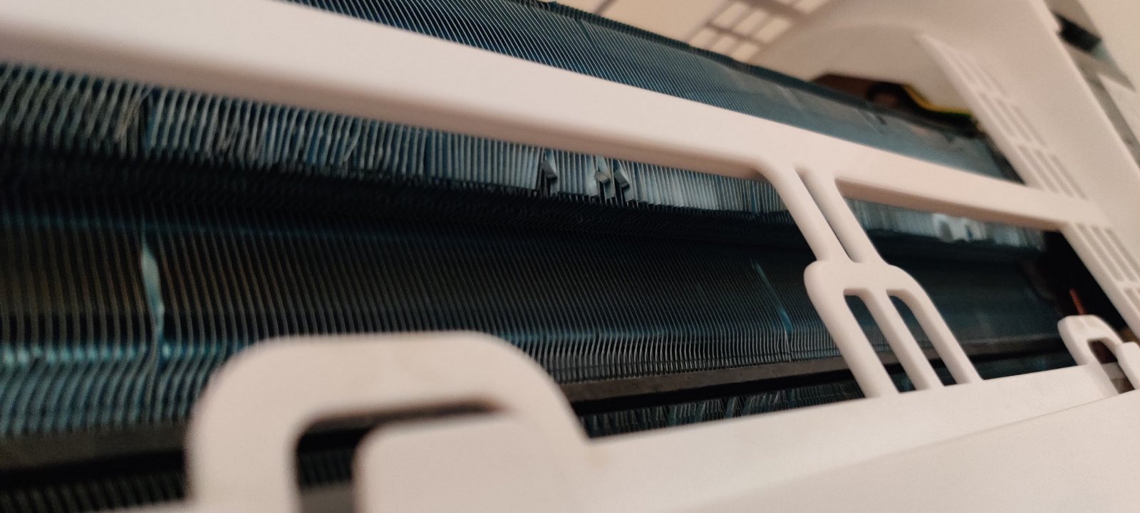

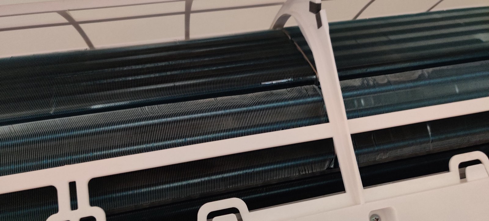

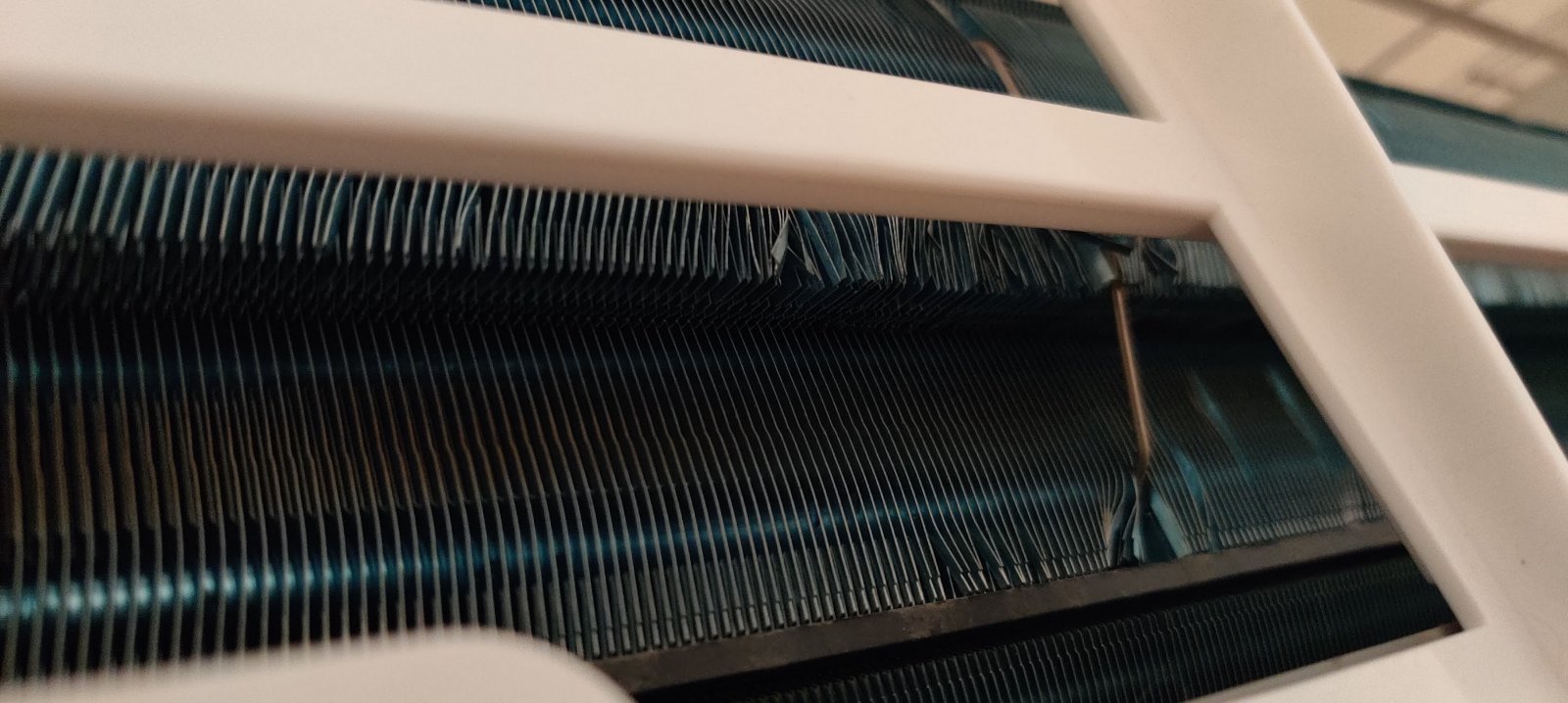

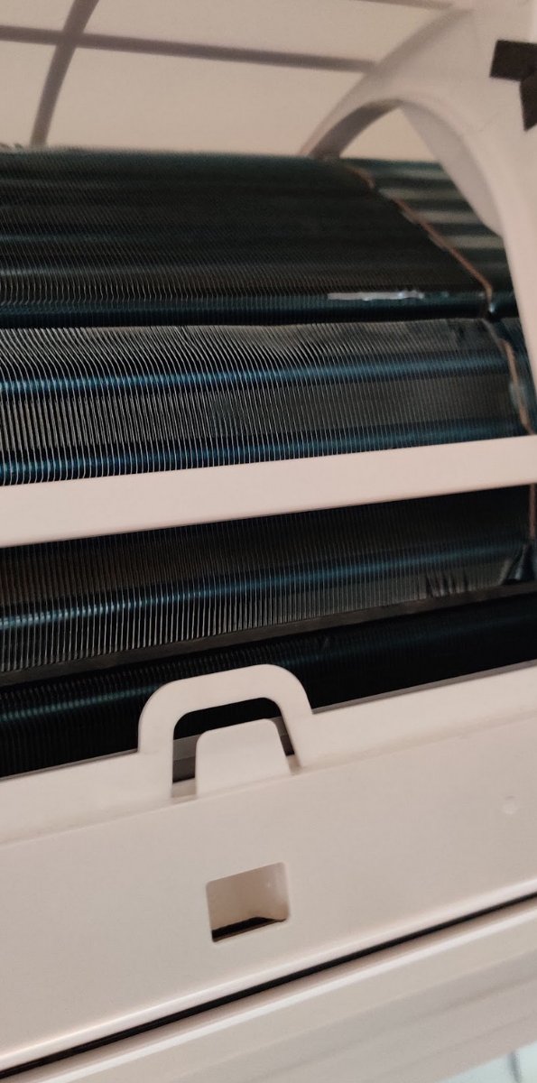

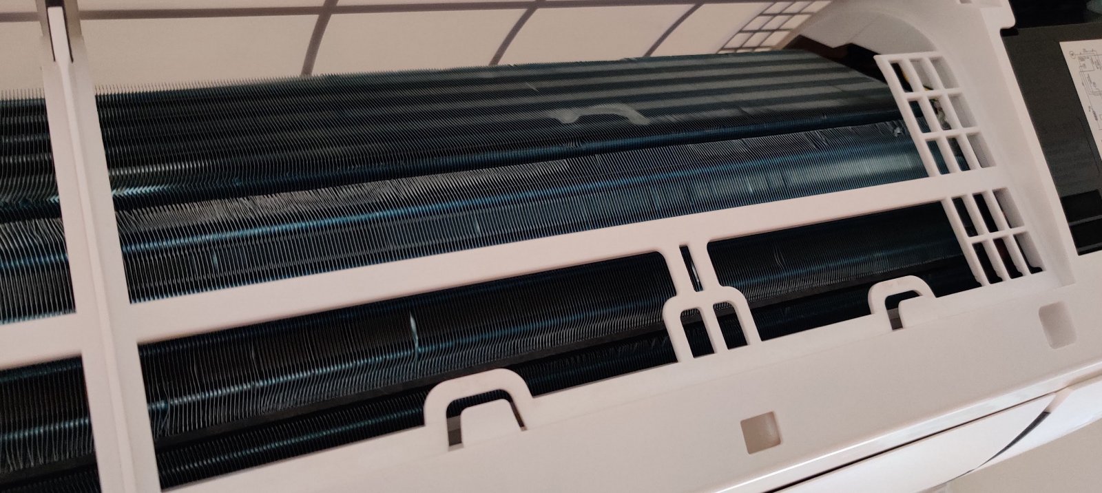

Καλησπέρα παιδια 2 ερωτήματα για το Daikin ATXC60C. 1.5 μήνα.
1)Όταν το ανοίγω καμια φορά μυρίζει σαν σκατίλα (δεν ξερω πως αλλιως να το περιγραψω... δεν ειναι βουλεμενη η σλωηνας ουτε τρέχει νερά. Δεν το κάνει πάντα αλλα το παρατήρησε ενας φιλος μου εξαρχής.
2)Σήμερα άνοιξα να καθαρίσω τα φίλτρα για πρώτη φορά και είδα στις γρίλες μεσα περιεργα πράγματα.
παραθέτω εικόνες: Ειναι λογικο; δεν επρεπε να ειναι τέλεια ολα;

11 λεπτά πριν, lasithi12 είπε
837705663_Screenshot2022-08-13at5_14_19PM.jpg.d63e9c7e885995ca2a7e338241153fbb.jpg575682718_Screenshot2022-08-13at5_14_29PM.jpg.59bca8ca012dfd5340b38a6baa5eaa32.jpg161797596_Screenshot2022-08-13at5_14_36PM.jpg.1235c1646eb2cfeb57b801fc963c3adc.jpg645789313_Screenshot2022-08-13at5_14_43PM.jpg.9b14883c79ac978667816e207f2051ed.jpg760982479_Screenshot2022-08-13at5_14_55PM.jpg.20c4d96df63420e330dc6f5dc011342a.jpg
Όταν παρελαβες ήταν σφραγισμένο??τα στραβά στο στοιχείο με παραξενευουν

3 λεπτά πριν, aetos1988 είπε
Υπάρχει πιθανότητα να έγινε αυτό κατά την εγκατάσταση;
οχι.... δεν νομιζω να το ανοιξαν καν νομιζω πιστευω το κουμπωσαν με τη μια στο τοιχο
19 λεπτά πριν, alex19871987 είπε
ναι ηταν σφραγισμένο
στη μια φωτογραφια φένεται οτι παιρναει ένα σίδερο άρα δικαιολογημενη η παραμόρφωση.

42 λεπτά πριν, lasithi12 είπε
Η αποχέτευση που πάει έξω; Δεν έχει κάποιο θέμα εσωτερικά.

52 λεπτά πριν, lasithi12 είπε
Δεν φαίνεται κάτι περίεργο.
Τα νερά φεύγουν κανονικά έξω; Μήπως έχεις πολύ σχετική υγρασία; Το βάζεις μια ώρα σε λειτουργία ανεμιστήρα πριν το κλείσεις;

8 λεπτά πριν, liakjim είπε
οχι αυτο με τον ανεμιστηρα δεν το κανω τι ειναι ακριβως και που βοηθαει;
αυτη τη στιγμη εχω 44% υγρασια στο σπιτι με αρκετη ωρα το κλιματιστικο αναμένο και αξεω νομιζω εχει μπολικη

44 λεπτά πριν, lasithi12 είπε
1) Υγρασία είναι, πιο έντονα αντιληπτό όταν δουλεύει μόνο ο ανεμιστήρας. Έλεγξε μήπως έχει διπλωθεί κάπου η σωλήνα. Σαν πολύ σκόνη φαίνεται να έχει το στοιχείο με 1,5 μήνα χρήση, τόσο δεν μαζεύουν ούτε τα φίλτρα. Στην τελευταία φώτο μάλλον διακρίνεται μούχλα. Αν είναι έτσι γρήγορα ένα καλό καθαρισμό μην προχωρήσει κι άλλο η ανάπτυξη.
2) Τέλεια όλα όχι, αλλά ναι είναι περισσότερο στραβωμένα απ ότι συνήθως. Δεν είναι κάτι, υπάρχει ειδική χτένα για να επανέλθουν ή με ένα κοπίδι μπορείς προσεκτικά να τα ισιώσεις.
