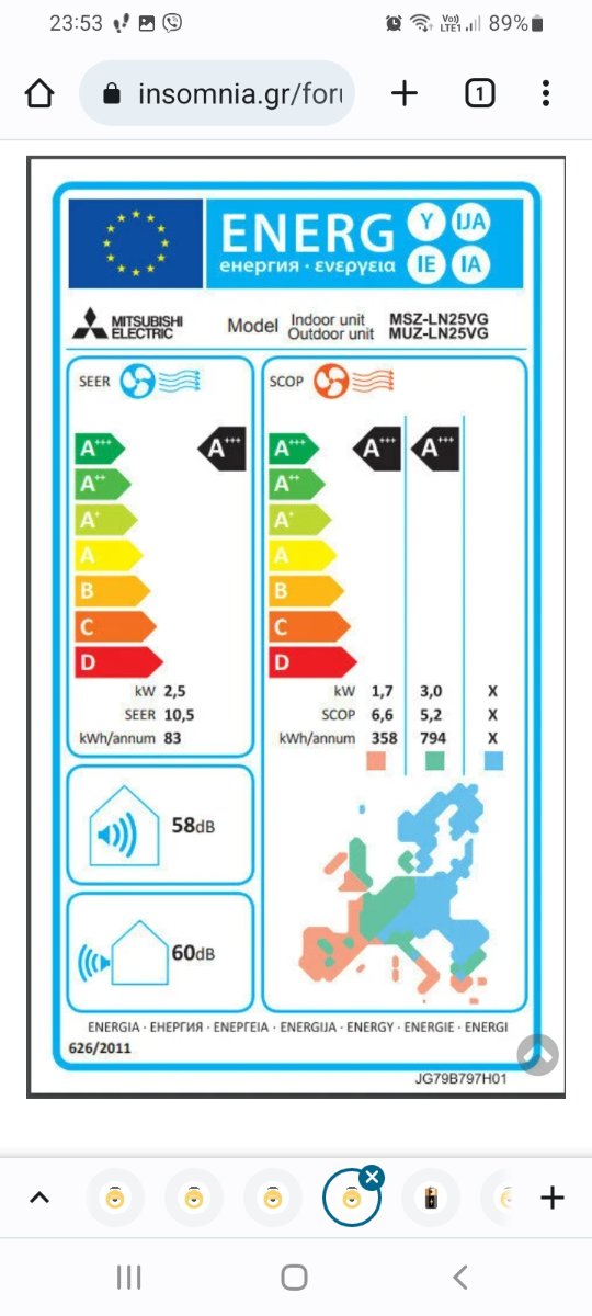

Μια ερωτηση που μπορει να σας φανεί ασχετη.
Στην φωτο εκει που λεει kw, δηλαδη αριστερα 2,5 και δεξιά 1,7 και 3.
Αφορα τι κατανάλωση εχει το κλιμαστικό? Δηλαδή 2,5 kw την ημέρα εννοεί? Με πληρη λειτουργία? Κάπως αλλιώς?
Και γενικά οταν βλέπουμε ac που ακριβως κοιτάμε να βρούμε την κατανάλωση?
Ευχαριστώ

  Στις 12/8/2022 στις 8:59 ΜΜ, xraxra είπε
Οχι, αφορα τι ΑΠΟΔΟΣΗ εχει, την δυναμη του δηλαδη.
Η καταναλωση ενδεικτικα και ΜΟΝΟ για ιδιας δυναμης κλιματιστικα, φαινεται απο τις ετησιες κιλοβατωρες kwh/annu
Περισσοτερα στο sticky

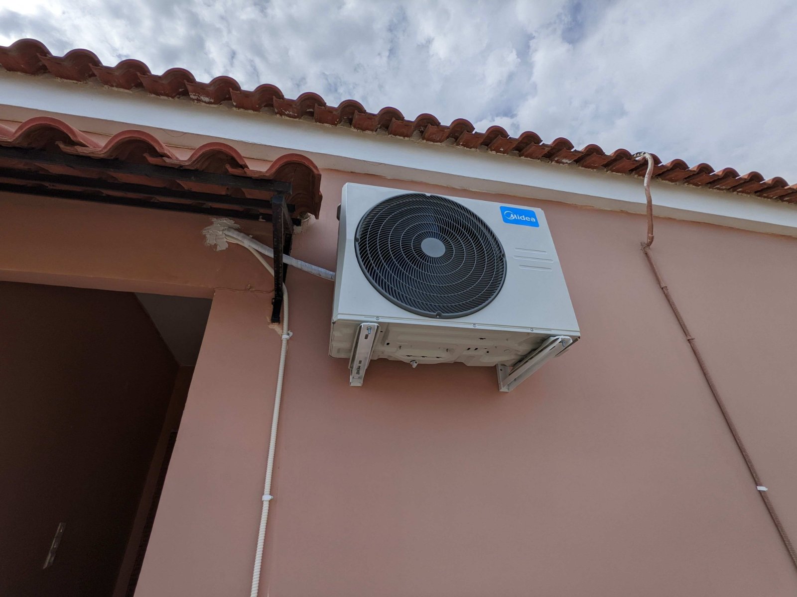

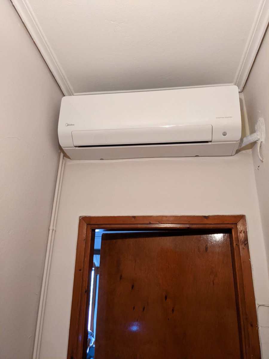

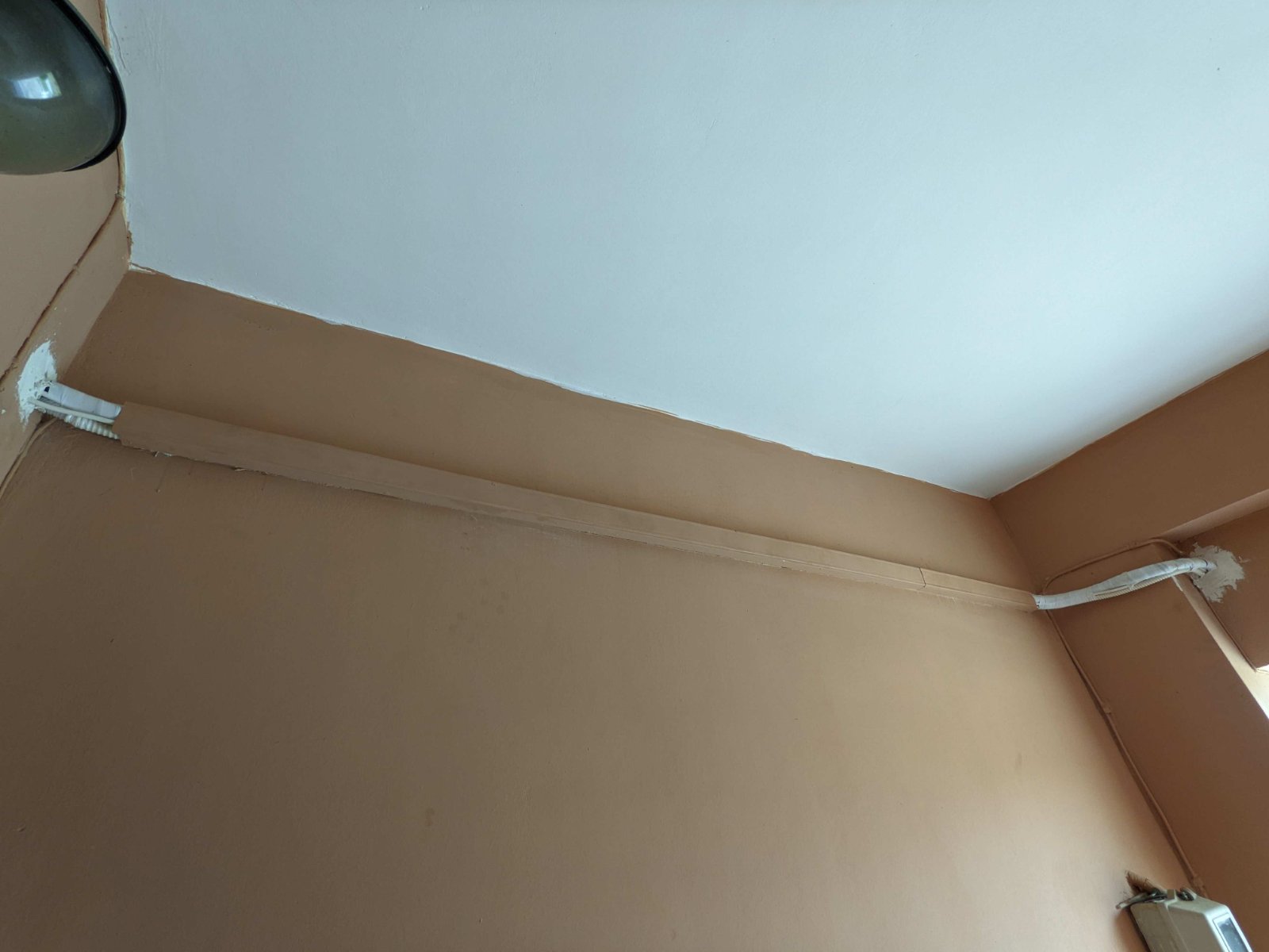

Μερικές φωτογραφίες από εγκατάσταση
Από εσωτερικό διάδρομο, βγαίνει έξω στον εξωτερικό διάδρομο κ μετά στο εξωτερικό τοίχο.. συνολικά 5 μετρα

  Στις 13/8/2022 στις 7:00 ΠΜ, sofix είπε
Επέκταση
Δύσκολη εγκατάσταση για "δωρεάν", αν σου βγάζει τα νερά έξω καλά είσαι. Απλά πάτησαν και στην προηγούμενο λάθος εγκατάσταση χωρίς να βελτιώσουν μερικά πράγματα όπως αλλαγή θέσης ή τουλάχιστον άνοιγμα της τρύπας σύριζα ώστε να φύγει ευθεία η σωλήνα μέσα από το σπίτι.
Επέκταση
Τι απόσταση έχει από το ταβάνι?

Απόσταση από ταβάνι 25cm. Δεξιά αριστερά κενό 5 κ 10  cm. Μπήκε λίγο off center ,μάλλον να δώσει χώρο στη σωλήνα..
Μπήκε ακριβώς όπου ήταν το παλιό. Δεν μπορούσε να φύγει ευθεία η σωλήνα διότι έχει δοκάρι κ δεν τρυπάνε δοκάρι.
Απέναντι στο διάδρομο έχει φάτσα 3 πόρτες από τρία μικρά υπνοδωμάτια.ιστορικα με ένα 18αρι κοιμόμαστε άνετα στις διακοπές και στα τρία δωμάτια.κοστος για τρία μικρά σε κάθε δωμάτιο ήταν πολλαπλάσιο και απορρίφθηκε.κατανοητο ότι δεν είναι τέλειο σημείο αλλά ιστορικά δούλευε μια χαρά το παλιό.
  Στις 13/8/2022 στις 8:10 ΠΜ, sofix είπε
Πιο πολύ για 25mm μοιάζει.
Μετράς απ'το πάνω μέρος του κλιματιστικού ως το ταβάνι;
Επίσης στην εξωτερική ομάδα γιατί δεν έβαλε αποχέτευση;

  Στις 12/8/2022 στις 9:03 ΜΜ, Specs είπε
Ευχαριστώ. Στο sticky δεν βρηκα κατι για κατανάλωση( η δεν το καταλαβα)
Αυτό που λές για τις ετησιες κιλοβατωρες το εχει και στην ψυξη και στην θερμανση. Σου λεει δηλαδή τοσα τον χρονο αν το εχεις ψυξη και τοσο θερμανση.
Με ποσες ωρες λειτουργιας το εννοούν . Εμένα με ενδιαφερει περισσοτερο για θερμανση( για την υπερήλικη μητέρα μου και για να καταργησω θερμοσυσσωρευτές) . Λεει στο παραδειγμα πχ 358 και διπλα 754.
Αυτες οι 358 ή οι 754 ειναι για θεωρητική λειτουργια 24 ωρες για 365 μέρες?
Και γιατι εχει 2 διαφορετικές ενδείξεις?
Ευχαριστώ
