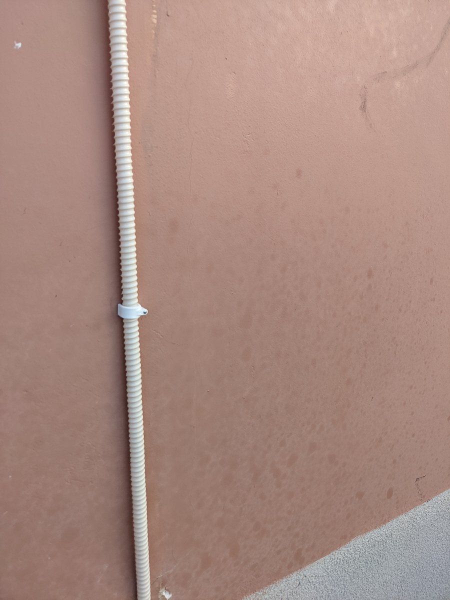

Σήμερα ήρθε το συνεργείο για απεγκατασταση κ εγκατάσταση του midea all easy pro. Δωρεάν με αγορά από mediamarkt. Περιοχή Κορίνθου.
Δυστυχώς η εντύπωση είναι η χειρότερη..όταν έβγαλαν το παλιό γέμισαν τον εξωτερικό τοίχο με κάτι πιτσιλιες σαν από λάδια...
Εσωτερικά αφού έβγαλαν κ έβαλαν νέα μονάδα, γέμισαν τον τοίχο με δαχτυλιες κ στάμπες...
Αφού έβγαλαν παλιούς σωλήνες κ πέρασαν νέους δεν έβαλαν ταινία κ ήταν έτοιμοι να φύγουν. ευτυχώς τους είδε ο πατέρας μου και τους είπε για ταινία κ φώναξαν το αφεντικό από μισή ώρα μακριά να φέρει ταινία.... τελικά αν κ στραβωσαν με την απαίτηση του πατέρα μου έβαλαν ταινία.
Το συνεργείο αγενεστατο από το πρώτο δευτερόλεπτο που ήρθαν..
Δυστυχώς ήμουν εκτός σήμερα που ήρθαν....Όταν γύρισα σπίτι έτριβα το τοίχο μέσα κ ευτυχώς κατάφερα να τον καθαρίσω.. δυστυχώς ο έξω τοίχος μετά από τρίψιμο με σαπούνι/ νερό δεν έφυγε..ακόμα γεμάτος πιτσιλιες..

12 λεπτά πριν, sofix είπε
Πχ δείτε εδώ ο τοίχος πιτσιλιες..απλά τράβηξαν παλιές σωλήνες κ πιτσιλισαν όλο το τοίχο..τι σκατα είναι αυτό κ δεν βγαίνει τώρα;
Θα βγάλω πρωί περισσότερες φωτό
Βάζουμε τώρα να δουλέψει να δούμε τι γίνεται...
Δεν έχει γίνει κενό σίγουρα, οι πιτσιλιές είναι λάδι. Δοκίμασε με υγρό για τα πιάτα για αρχή και μετά με swaz μήπως και καταφέρεις κάτι.
Αν θες βάλε φώτο από το μέσα και το έξω να δούμε και τα υπόλοιπα. Όνομα καλό είναι να μην πεις δημόσια.

4 λεπτά πριν, Klausx είπε
Το λάδι αυτό είναι από όταν ξηλωσαν παλιό κλιματιστικό κ τράβηξαν παλιές σωλήνες..εκείνες εσταξαν...
Μετά πέρασαν καινούριες 5 μετρα μέχρι τον εξωτερικό τοίχο..
Θα βγάλω φωτογραφίες πρωί από όλη την εγκατάσταση να πάρετε ιδεα..
 Το έβαλα τώρα κ φαίνεται να παγώνει το χώρο εύκολα.. αύριο δοκιμές με θερμόμετρα κτλ

4 λεπτά πριν, sofix είπε
Ναι από το παλιό είναι, σαπουνάδα με υγρό για τα πιάτα αλλιώς swaz μήπως και τα καταφέρεις.
