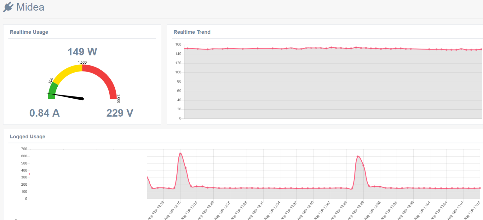

2 ώρες πριν, Klausx είπε
Είμαι περίεργος να δω το Midea "xtreme save" πως τα πάει σε κατανάλωση..
Midea Prime 2020 εγκατάσταση:
Set point: 25°C | Room temp: 25.3°C | Outside temp: 31°C
Λογικά σαν το breezeless, δλδ κάπως έτσι

51 λεπτά πριν, liakjim είπε
70w to 12k δηλαδή το 9k πόσο θα πέφτει;; Το prime που έχω έχει ίδιο σύστημα inverter quattro οπότε θέλω αναβάθμιση στον προγραμματισμό 🤣

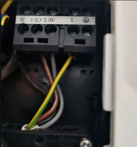

Φωτιά στην εσωτερική κλέμμα από Midea... εγκατάσταση από γνωστό πολυκατάστημα. Λάθος διατομή καλωδίου και 4αρι αντί για 5αρι... Οπότε όσο κοιτάτε για το αν έκαναν κενό ή έβαλαν 3μ σωλήνα δείτε και λίγο τα καλώδια τους. Δωρεάν που την πληρώνεις μια ζωή....
Πες μας και όνομα του συνεργείου που έκανε την τοποθέτηση..εμένα με πήραν από συνεργείο πριν και μου είπαν όνομα...να ξέρουμε.
Εν συνεχεια τι εγινε ομως? επισκευη ? αντικατασταση?
24,000 btu είναι αυτό, η βλάβη δεν βγαίνει αμέσως παίζουν πολλά ρόλο ακόμα και με λάθος διατομή μέχρι να βγάλει το πρόβλημα. Άλλαξε το καλώδιο ο ψυκτικός που έκανε την διάγνωση το πολυκατάστημα έδωσε ραντεβού μετά τις 25 Αυγούστου...
