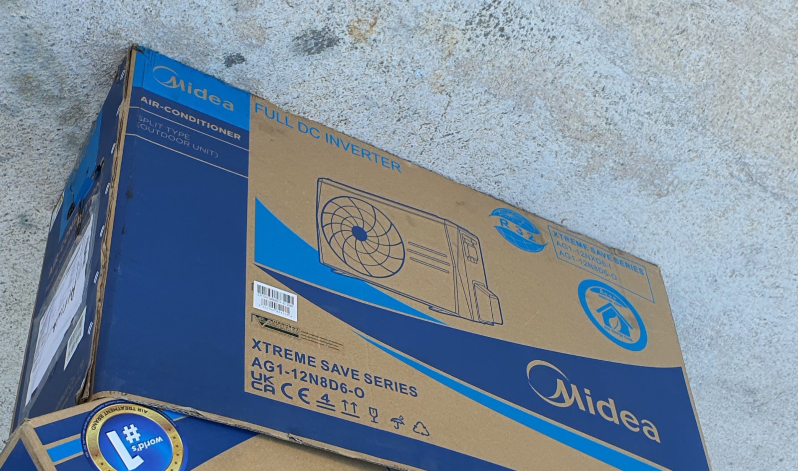

Κατοπιν προτασης που μου εγινε παραγγειλα το συγκεριμενο Midea για το σαλονι, το οποιο παρελαβα χθες. Σημερα εριξα μια ματια στην κουτα να δω οτι παρελαβα σιγουρα το σωστο, αλλα βλεπω μια διαφορα στου Κωδικο της εξωτερικης μοναδας. Μηπως ξερει κανεις αν παρελαβα λαθος η αν εχει διαφορα ρε παιδια?
Αυτο παρειγειλα
https://www.skroutz.gr/s/35656382/Midea-Xtreme-Save-2022-AG1-12NXD6-I-AG1-12NXD6-O-Κλιματιστικό-Inverter-12000-BTU-A-A-με-Ιονιστή-και-WiFi.html
Αλλα αντι για AG1-12NXD6-O η κοιτα γραφει AG1-12N8D6-O
Εχει καποια σημαντικη διαφορα, η υπερτερει απο αυτο που πηρα να πρεπει να συνενοηθω με την εταιρεια?

1 ώρα πριν, therock είπε
Αυτο παρειγειλα
Βάλε την κούτα να πατάει σωστά και όχι ανάποδα αν δεν φαίνεται έτσι από επεξεργασία της φώτο....

33 λεπτά πριν, Klausx είπε
Που κολλάει αυτό φαίνεται ξεκάθαρα ο κωδικός που αναφέρω
Έχει τελικά διαφορά από αυτό που παραγγειλα να ξέρω αν πρέπει να κάνω κάποια ενεργεια

11 λεπτά πριν, therock είπε
Στο λέει από την άποψη ότι τα λάδια στον συμπιεστή πρέπει να είναι κάτω.

1 ώρα πριν, gpapadakis είπε
Λογικα ειναι το ιδιο, αφου τα δειχνουν μαζι σαν κωδικους:
https://www.bestprice.gr/item/2157521595/midea-xtreme-save-ag1-12nxd6-iag1-12n8d6-o.html
Όχι μη μπερδευεσαι είναι άλλος κωδικός
Εσύ έβαλες αυτόν που παρέλαβα που είναι ο δεύτερος από τα παρακάτω λινκ στο σκρουτς. Στο bestprice μάλιστα που δίνεις ξεκινάει από 598..
https://www.skroutz.gr/s/35720692/Midea-XtremeSave-Series-AG1-12NXD6-I-AG1-12N8D6-O-Κλιματιστικό-Inverter-12000-BTU-A-A-με-Ιονιστή-και-WiFi.html
Μόλις τώρα, liakjim είπε
Οκ νόμιζα ότι τρολλαρε.
Εν πάση περιπτώση οι κούτες είναι άδειες. Τοποθετήθηκε χθες και σήμερα που πήγα να τις πέταξω έριξα τυπικά μια ματιά να επιβεβαιώσω το κωδικό μην έγινε καμία μαιμουδια και το παρατήρησα
Μπορεί να φαίνεται ανούσιο σε κάποιους αλλά εγώ έχω αγχωθει. Πλήρωσα πριν δέκα μέρες και παρέλαβα χθες με μεγάλη καθυστέρηση και τοποθετήθηκε κιόλας. Αν είναι λάθος κωδικός και υποδιεδτερος πρέπει να τραβήξω μεγάλη ταλαιπωρία να φέρω να το ξυλωσει ο ψυκτικός και από νησί να τον γυρνάω πίσω προς αντικατάσταση
Θα το εκτιμούσα αν μπορούσα να μου πει κάποιος αν γνωρίζει διαφορα

46 λεπτά πριν, therock είπε
αν γνωρίζει διαφορα
To ενεργειακο ταμπελακι ειναι οπως αυτο που παρελαβες βλεπω. Στο σκρουτζ εχει περιγραφη με αλλο κωδικο.Η αντιπροσωπεια λεει
Κωδικός Εσωτερικής Μονάδας: AG1-12NXD6-I
Κωδικός Εξωτερικής Μονάδας: AG1-12N8D6-O
Παρελαβες αυτα τα δυο?

45 λεπτά πριν, therock είπε
Φιλε μου ηρεμησε...
Έχεις ακριβώς αυτό που πρέπει.
Το άγχος σου προέρχεται μόνο από το λάθος που έγινε στο Skroutz στον «τίτλο» (κωδικός) της συσκευής. Αν κοιτάξεις προσεκτικά την εικόνα με την ετικέτα ενέργειας, θα δείς ότι όσον αφορά την εξωτερική μονάδα, ο κωδικός είναι αυτός που έχεις.
Το NXD6 είναι η εσωτερική μονάδα.
Το N8D6 είναι η εξωτερική μονάδα

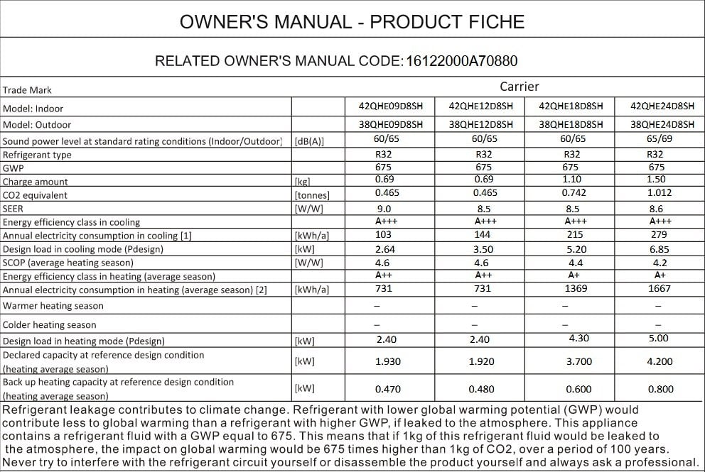

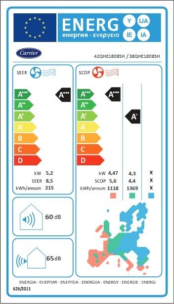

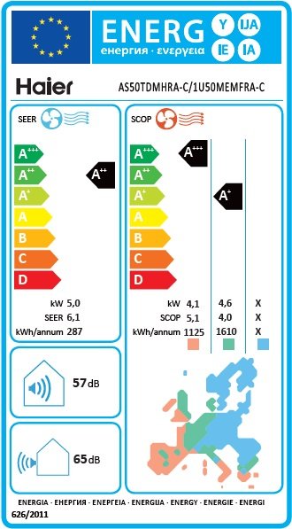

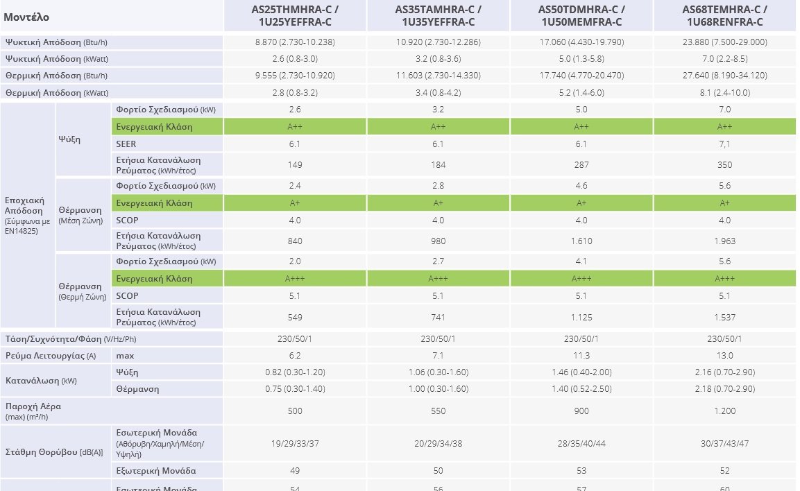

Καλησπέρα, για ένα σαλόνι σε διαμέρισμα στο Μαρούσι με απώλειες περίπου 5900kw είμαι μεταξύ του Carrier Cooleasy και του Haier Tide Green Plus, αμφότερα στα 18000 btu και με κόστος λίγο κάτω από €900.
Το Carrier έχει SEER 8.5 και SCOP 5.6 στη θερμή ζώνη (4.4 στη μέση) αλλά με προβληματίζει το ότι η ψυκτική απόδοση είναι 17.743 (12.796 - 20.916) και η θερμική 19.279 (8.803 - 23.100). Τα minimum btu λειτουργίας μου φαίνονται πολύ ψηλά και φοβάμαι ότι δεν μπορεί να πέσει αρκετά στην κατανάλωση, ειδικά για ένα χώρο όπου δε θα είναι αναγκασμένο να δουλεύει συνέχεια. Για σύγκριση, τα αντίστοιχα του Haier είναι 17.060 (4.430-19.790) στην ψυκτική και 17.740 (4.770-20.470) στη θερμική απόδοση με SEER 6.1 και SCOP 5.1 στη θερμή ζώνη.
Ισχύει ότι μπορεί να αποδειχθεί λιγότερο οικονομικό παρά το 8.5 SEER που έχει;
