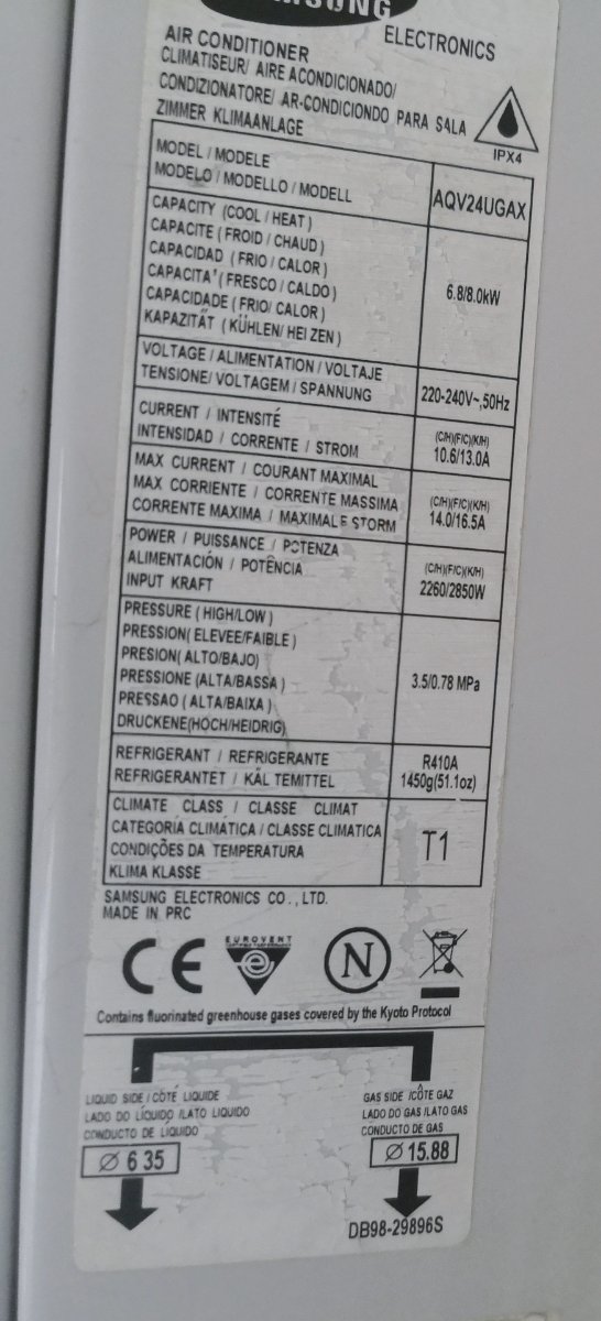

3 ώρες πριν, savvinio82 είπε
Καλημέρα στη ομύγηρη. έχω ενα 24αρι inverter samsung 10ετιας. Κάνει πλεον πολύ θόρυβο και τεχνικός μου είπε ότι χρειάζεται αλλαγή το '' κουζινετο εσωτερικής φτερωτής '' . Μου είπε ερχεται απο Γερμανία γενικά ειναι δυσέυρετο και θα αργήσει.. Ισχύει κάτι τέτοιο; Πως θα μπρούσα να το googlaρω να το αναζητήσω; ευχαριστώ
Βρες το instalation manual. Έχει αναλυτικά όλα τα μέρη μέσα με κωδικούς. Το θέμα είναι αν είναι πράγματι αυτό το πρόβλημα που λέει ο τεχνικός. Πολλά ανταλλακτικά πουλάνε στην Ιταλία σε πολύ καλύτερες τιμές από εδώ. Τουλάχιστον παλαιότερα. Ίσως σε συμφέρει η αλλαγή καλύτερα. Αν είσαι Αθήνα μπορεί να έχει κανένας ψυκτικός από μεταχειρισμένο.
