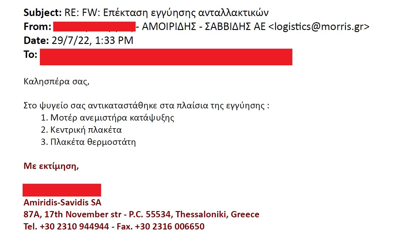

4 ώρες πριν, ekrepali είπε
Τι να σου πω... μπορεί το κλιματιστικό να βγει διαμάντι.
Αλλά μετά από αυτά που έζησα προσφάτως με το ψυγείο του παππού... δε ξαναπαίρνω Morris ούτε τοστιέρα.
Ο αδερφός μου που πήρε μόρις πριν πέντε χρόνια για το εξοχικό , είναι ευχαριστημένος
