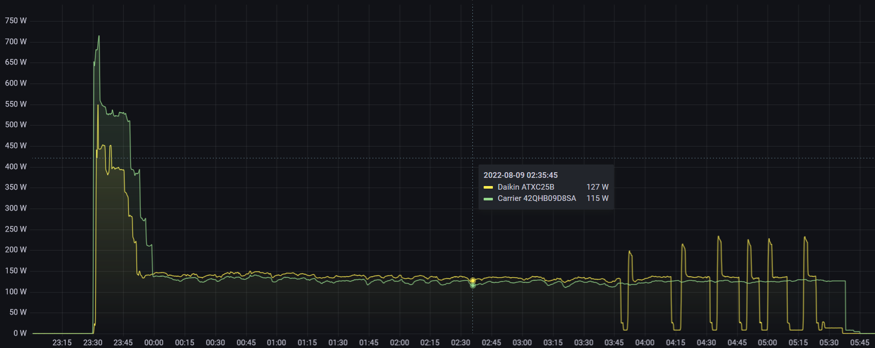

2 ώρες πριν, liakjim είπε
Έχω το 9άρι crystal II.
Από πειράματα έχω δει ότι πέφτει σε χαμηλά watts σε ψύξη, όταν βάλω eco (βάζω 25 ζήτηση), follow me και ταχύτητα ανεμιστήρα αυτόματη.
εδώ σε σύγκριση με το atxc25b (κίτρινη γραμμή):
Στο δικό σου θα δοκίμαζα eco και 26C, follow me και κλειδωμένη ταχύτητα ανεμιστήρα στο φουλ.
Το σχεδιάγραμμα αυτό της κατανάλωσης με ποια εφαρμογή και ποιον ανταπτορα είναι;

2 λεπτά πριν, ppmarkos είπε
Grafana πάνω σε homeassistant . Μετρητής το TP-Link hs 110 ( έχει καταργηθεί αλλά αυτό δεν είναι πρόβλημα για όποιον έχει homeassistant).

10 λεπτά πριν, liakjim είπε
ΥΓ Καλοδουλευτο!
Όταν λες ότι δεν είναι πρόβλημα για όποιον έχει homeassistant? Μπορεί να γίνει δηλαδή και με άλλον ανταπτορα; Νομίζω με τον Tapo 110 δεν γίνεται έτσι;

35 λεπτά πριν, ppmarkos είπε
ΥΓ Ευχαριστώ
Δεν γίνεται με το tapo 110. Αλλά πολλές άλλες λύσεις όπως Shelly, Sonoff κτλ
