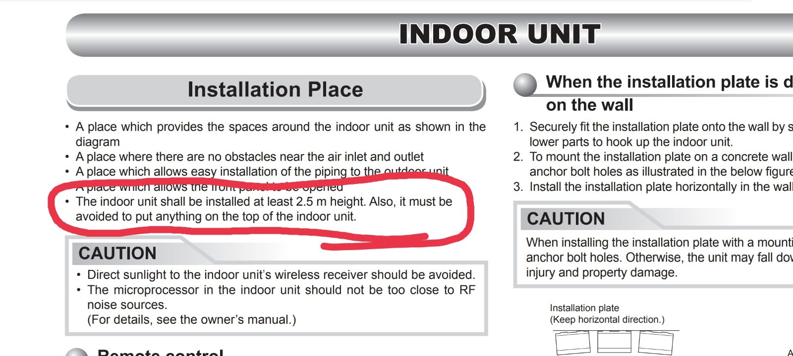

Στις 8/8/2022 στις 1:00 ΠΜ, liakjim είπε
Κοίτα, η Toshiba λέει όχι λιγότερο από 2.5μ από πάτωμα.
Προσωπικά δεν γνωρίζω γιατί υπάρχει αυτός ο περιορισμός. Ίσως να μίλαγες με την Toshiba.
Επίσης, έχετε σκεφτεί να βάλετε δαπέδου;

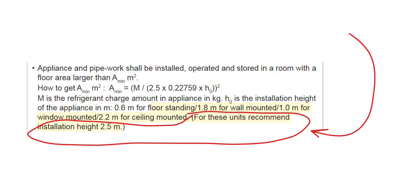

Jim, επανερχομαι ρωτωντας αν οι παραπανω οδηγιες αφορουν το Toshiba Shorai Edge RAS-B24J2KVSG-E/RAS-24J2AVSG-E.
Ρωταω, καθως εστειλα email στην toshiba εδω κ μου απαντησαν με το κατωθι:
Καλημέρα σας
Στο installation manual και στην σελίδα 5 αναφέρονται τα προτεινόμενα ύψη εγκατάστασης, ανά τύπο μηχανήματος .
Αναλυτικά
0.6 m for floor standing – Μηχανήματα Δαπέδου
1.8 m for wall mounted – Μηχανήματα Τοίχου
1.0 m for Windows mounted – Μηχανήματα Παραθυριού (εξαιρετικά σπάνια στην Ελλάδα )
2.2 m for ceiling mounted - Μηχανήματα Οροφής
Το SHORAI EDGE RAS-B24J2KVSG-E/RAS-24J2AVSG-E  ανήκει στην κατηγορία μηχανήματων τοίχου ,με προτεινόμενο ύψος εγκατάστασης τα 1,8m.
Ως εκ τούτου μπορεί να εγκατασταθεί εντός πλαισίων του κατασκευαστή "

1 ώρα πριν, jpcupra είπε
Καλημέρα σας
Αναλυτικά
Κάνεις λάθος. Δεν είναι τα προτεινόμενα. Τα προτεινόμενα είναι στην παρένθεση
Όσο για το εγχειρίδιο, ναι σου έβαλα το σωστό και είναι αυτό (δες σελ 7):
https://www.toshiba-airconditioning.eu/@@download-proxy?uid=ede06350628244aab3fe4f862d2d9ca6

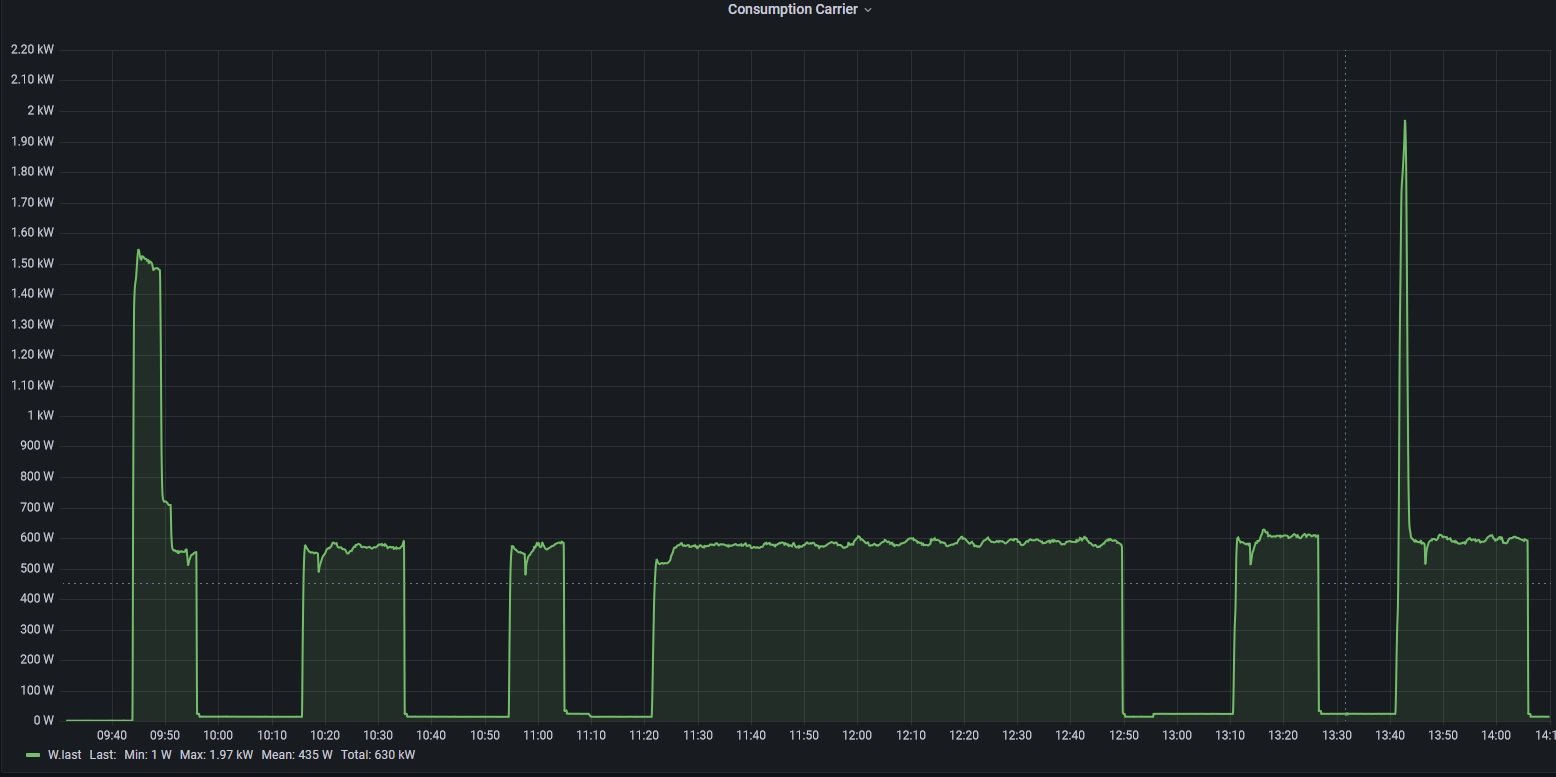

εχω το carrier 24αρι crystal,
εδω τα χαρακτηριστικα του
σε χωρο 35τμ με μεγαλες απωλειες και πορτα ανοιχτη προς τους αλλους χωρους του σπτιου.
προσπαθω να καταλαβω με ποιο τροπο θα ηταν καλυτερο να το το λειτουργω, δηλ με χαμηλοτερη καταναλωση αλλα και ικανοποιητική θερμοκρασια.
κανω εδω και μερες πειραματα, αλλα πανω κατω ολα τα ιδια νομιζω οτι ειναι.
βαζω το eco, eco 50%, eco 75%, follow και ολα την ιδια περιπου συμπεριφορα εχουν, δηλ στα 600W <αρα αυτο ειναι το χαμηλοτερο?
δειτε το παρακατω διαγραμμα, ολα πανω κατω την ιδια συμπεριφορα εχουν. μονο στα eco αργουν οι κυκλοι αλλα δεν λες οτι βγαζει και κρυο.
ειναι με ζητηση 27 και εξω 32
καποιος αλλος με το ιδιο ή καμια ιδεα?

Έχω το 9άρι crystal II.
Από πειράματα έχω δει ότι πέφτει σε χαμηλά watts σε ψύξη, όταν βάλω eco (βάζω 25 ζήτηση), follow me και ταχύτητα ανεμιστήρα αυτόματη.
εδώ σε σύγκριση με το atxc25b (κίτρινη γραμμή):
Στο δικό σου θα δοκίμαζα eco και 26C, follow me και κλειδωμένη ταχύτητα ανεμιστήρα στο φουλ.

Σε 9άρι crystal II εχθές βράδυ 28, eco και auto μου έκαψε από 23:30 μέχρι 07:00 το πρωί 1,1 kw. Οι καταναλώσεις έπαιζαν μέσω όρο 150watt.
Αν έχεις follow me σε ποιο σημείο είναι το κοντρόλ; Μήπως το έχεις σε σημείο που δεν ψύχεται το μέρος καλά και για αυτό το κλιματιστικό φορτσάρει για να φτάσει την επιθυμητή θερμοκρασία?

δεν νομιζω, ειναι σε κεντρικο ας πουμε σημειο....θα δοκιμασω και σε αλλες θεσεις και ρυθμισεις...

2 ώρες πριν, liakjim είπε
τα προτεινομενα ειναι. Οτι κυκλωσες, αφορα της οροφης.
"Καλησπέρα σας
Αναφέρεται στα μηχανήματα οροφής και όχι στα τοίχου
Με εκτίμηση "
Οποτε με το "1.8m for wall mounted" ειμαστε καλυμμενοι
