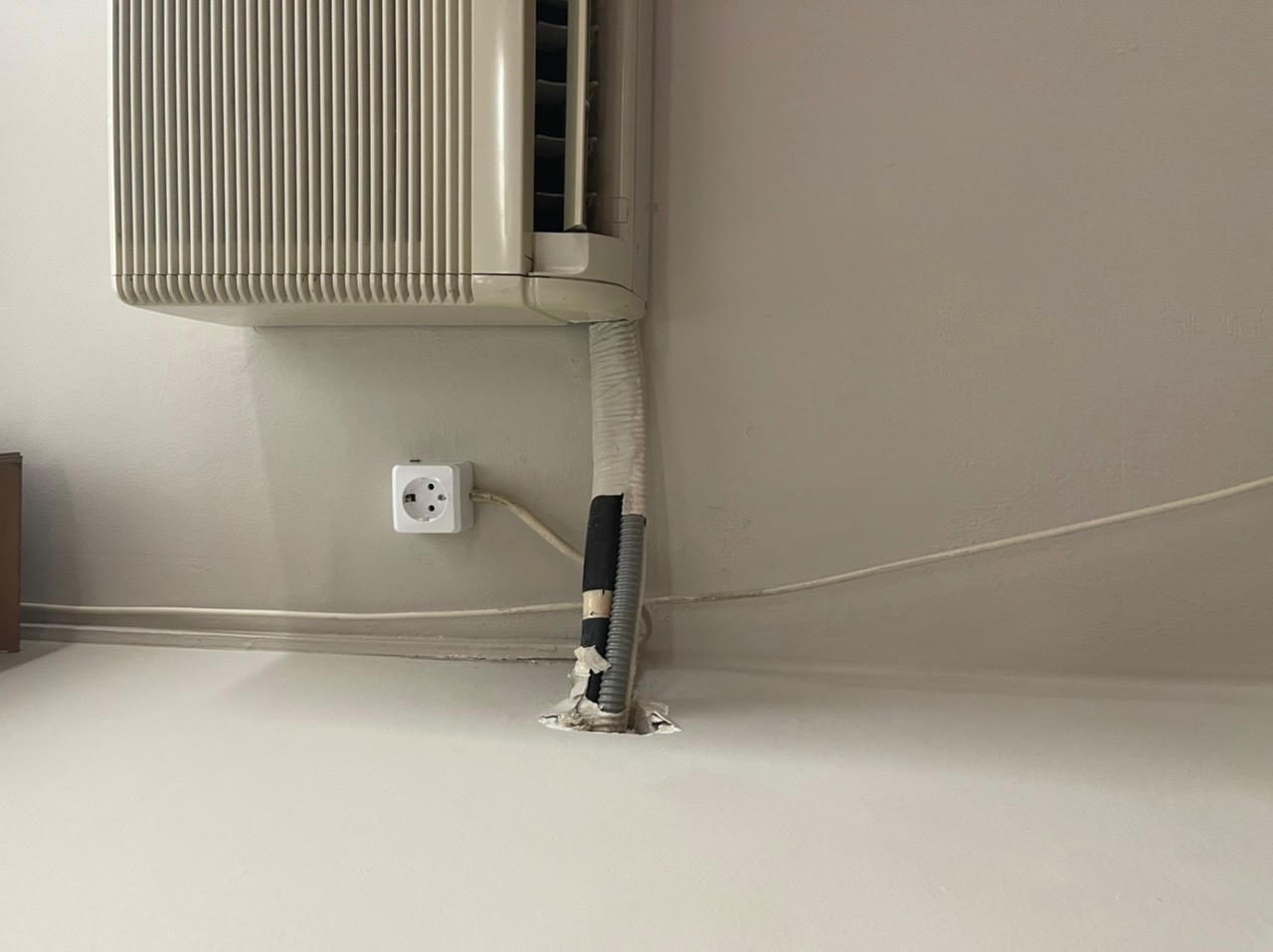

1 ώρα πριν, ppmarkos είπε
Δεν αναφέρει κάτι το ουσιώδες. Στην 1η σελίδα κάτω κάτω αναφέρει και για πρίζα…
Με την τελευταία σελίδα στο 17 εννοεί οτι θέλει πρίζα;3146DD08-2015-4EA2-900B-79CCEC5DCB03.jpeg.cd8bbc0273d9ec25d79243e54e3e90db.jpeg

27 λεπτά πριν, Panos1987 είπε
Απέξω; 😁😂
Τι θες να σκάψω; Όλα απέξω είναι. Και το καλώδιο εξωτερικό είναι σε κανάλι..
Ας το φτιάξει αύριο να κουμπώσουν όλα και θα τα φτιαξω με καινούριο κανάλι γιατί θέλω και βαψίματα!
