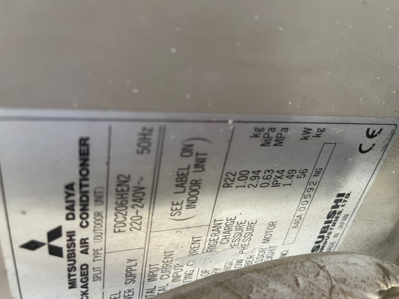

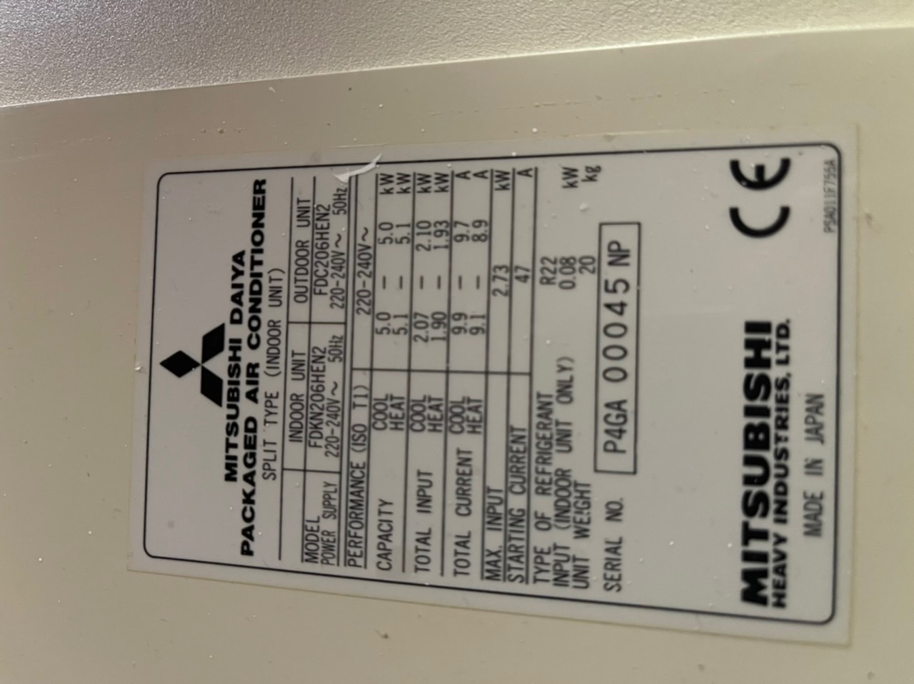

Εν τω μεταξύ τώρα που κοίταξα την ασφάλεια στον πίνακα είναι 20Α. Αφού τράβαγε το γουρούνι ρεύμα 47Α.
Πόσο παλιό είναι αυτό το κλιματιστικό?

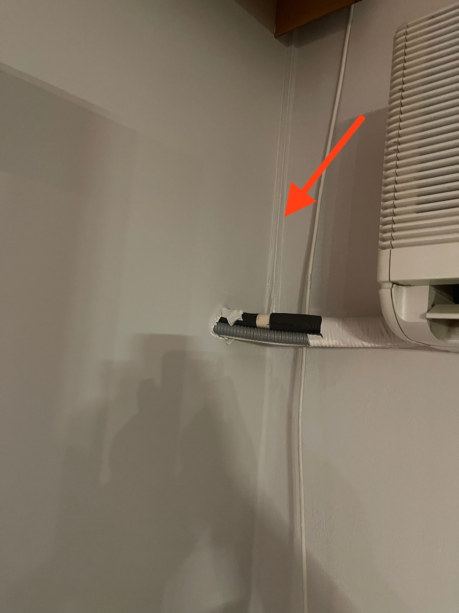

Μπορείς να στείλεις και φώτο από την πρίζα που είναι η παροχή?  Λάθος tag

Πρέπει να είναι αρκετά παλιό. Δεν γνωρίζω ακριβή χρονολογία. Το μόνο που γνωρίζω είναι ότι μου έχει πιει το αίμα στους λογαριασμούς.
@ppmarkos

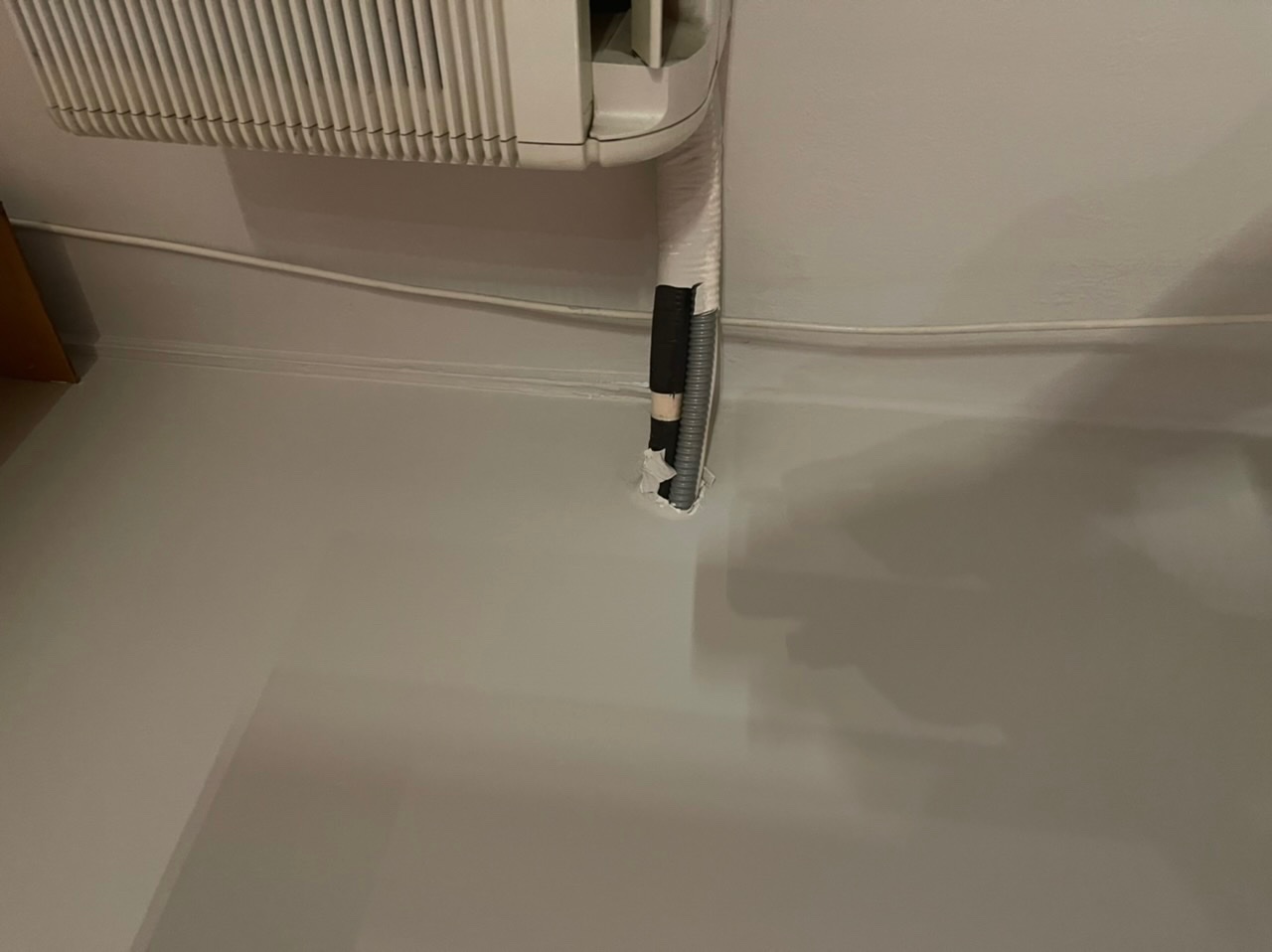

Ναι αν και την ανέβασα πριν αλλά δεν φαίνεται καλά. Εκεί που σου έχω κάνει το βέλος έχει ένα πολύ μικρό Καναλάκι. Περνάει το καλώδιο ρεύματος που υπάρχει τώρα και βγαίνει έξω από τη τρύπα. Εγώ εκεί που είναι το βέλος θα το κόψω και θα βάλω τη πρίζα.
Και μια ολόσωμη από το γουρούνι…

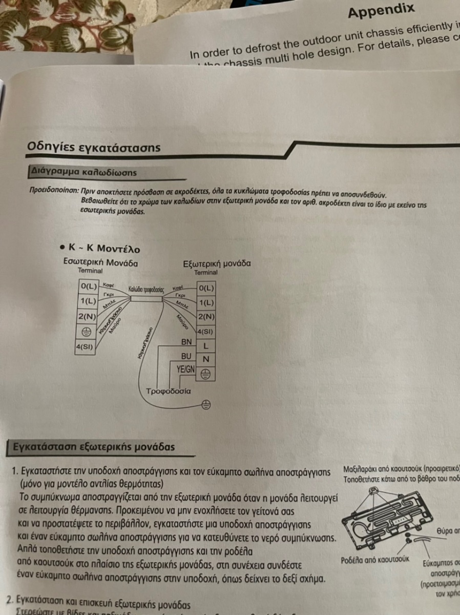

Κοίταξες καθόλου το εγχειρίδιο για την εγκατάσταση να δεις τι αναφέρει για την παροχή; (ακριβώς)
Δεν αναφέρει κάτι το ουσιώδες. Στην 1η σελίδα κάτω κάτω αναφέρει και για πρίζα…
Με την τελευταία σελίδα στο 17 εννοεί οτι θέλει πρίζα;3146DD08-2015-4EA2-900B-79CCEC5DCB03.jpeg.cd8bbc0273d9ec25d79243e54e3e90db.jpeg
