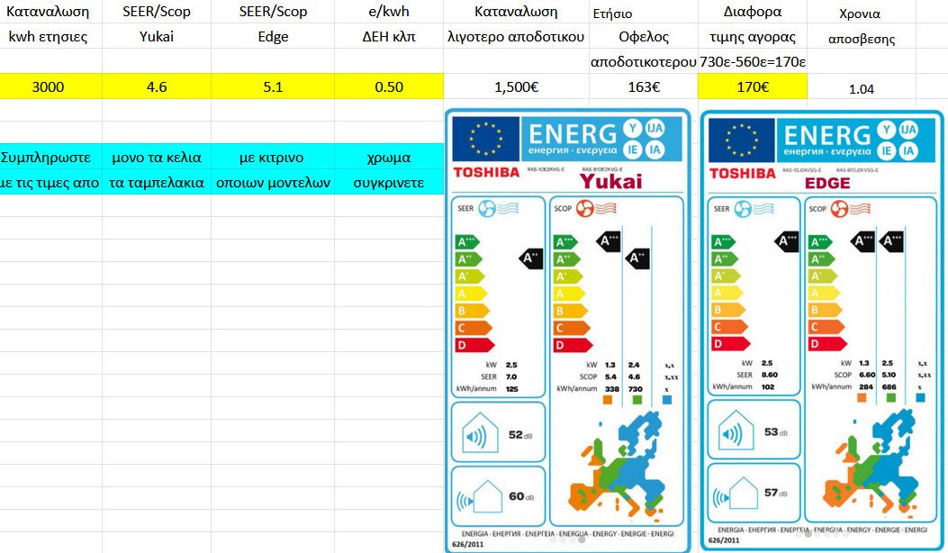

Για οσους τυχον προβληματιζονται αν αξιζει ενα ακριβοτερο και αποδοτικοτερο κλιματιστικο, μπορουν εδω https://docs.google.com/spreadsheets/d/1lA947fKUsE7IvsdvLDXwvlGokfupexru7UZtpe5BcrU/edit#gid=2034571552
να συμπληρωσουν για την περιπτωση τους μονο , δηλαδη για την δικη τους χρηση και λειτουργια , τα απαιτουμενα για δυο πχ κλιματιστικα και να δουν ποτε επερχεται η αποσβεση...πχ Toshiba Yukai/Arata/New Seiya  σε συγκριση με Toshiba Edge.
