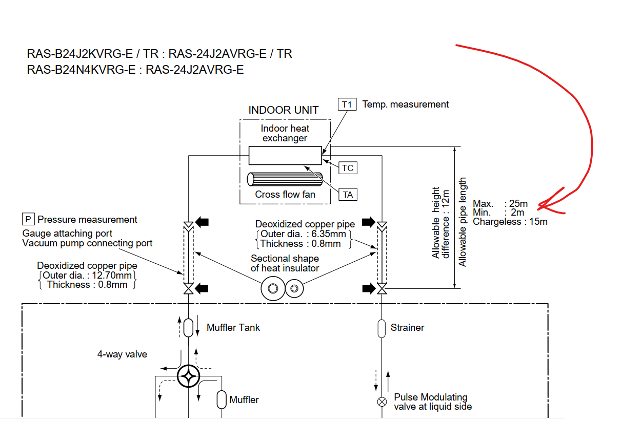

34 λεπτά πριν, alex19871987 είπε
Μπορεί κάποιος να ανεβάσει φωτό από μανουαλ τοσιμπα η να μου πει σε ποιο σημείο αναφέρει ελάχιστη απόσταση σωλήνων γιατί αύριο περιμένω συνεργείο από Κωτσόβολο...γιατί φαντάζομαι θα ακούσω μαγικά πράγματα
Ειλικρινά δε μπορώ να καταλάβω γιατί μπαίνετε σε τέτοια διαδικασία ,έχεις πληρώσει η θα πληρώσεις για να σου κάνουν μια δουλειά ,απλά τους λες θέλω αυτό και αυτό και τελειώνει το θέμα
Πάντως δύο μέτρα θέλει η toshiba

7 λεπτά πριν, dimostr είπε
Κοίτα δίκιο έχεις...εγώ με το που έρθουν θα τους πω θέλω να μπουν τα 3 μέτρα σωληνώσεων και να μπει και αντλία

1 ώρα πριν, alex19871987 είπε
Όπως σου είπαν, πες για 3μ.
Παρόλα αυτά: https://www.toshiba-airconditioning.eu/@@download-proxy?uid=4953fc7a61214953b71efecd06044e2d
σελ 18
53 λεπτά πριν, jpcupra είπε
Και με 5εκ είσαι κομπλέ
https://www.toshiba-airconditioning.eu/@@download-proxy?uid=ede06350628244aab3fe4f862d2d9ca6
σελ 5

28 λεπτά πριν, liakjim είπε
Στο manual του arata πάντως πουθενά δεν βρήκα για το ελάχιστο μήκος
Συνδέστε για να σχολιάσετε
Κοινοποίηση σε άλλες σελίδες
5 λεπτά πριν, alex19871987 είπε
To arata του κώτσου είναι το yukai. Γενικά δεν έχουμε δει toshiba που να λέει πάνω από 2μ
