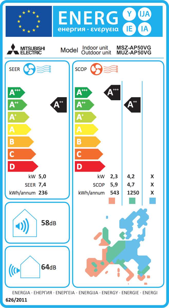

Δεν μπορώ να βρω πληροφορίες για το Mitsubishi Electric MSZ DW50VF. Έχει κανείς άποψη;
Μήπως είναι ίδιο με το MSZ-HR50VF;

10 λεπτά πριν, kirileman είπε
https://www.eurovent-certification.com/en/catalog/program/certificate/participant/model/show/201705219

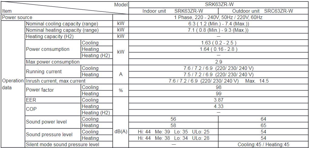

Μια σκεψη, αν αντι για 18αρι μπει ενα 22αρι παροτι δεν χρειαζετε απο απωλειες, το οποιο ομως κατεβαινει χαμηλοτερα απο το 18αρι και με αντιστοιχους δεικτες αποδοσης, υπαρχει λογος να μην μπει;
https://airsam.gr/shop/mitsubishi-heavy-srk-src-63zr-w/?skr_prm=WyI1ZjI4MmRmMy1hYzJjLTQzNzctOGUyYS1lNWExMmM1NDQ5MzEiLDE2NTk4MDUwMjY4MDcseyJhcHBfdHlwZSI6IndlYiIsImNwIjoiYiIsInRhZ3MiOiIifV0
Γιατί όχι ;
Αν και δεν ξέρουμε πόσο χαμηλά κατεβαίνει.
Αυτό το 6.6KW σε θερμό με ανησυχεί κάπως:

Στα χαρτια παντως κατεβαινει πιο κατω απο ολα τα 18αρια
Εύρος Απόδοσης – Θέρμανση (Btu/h)2.730~31.733
Ενα αρνητικο που βλεπω ειναι η τεραστια εσωτερικη μοναδα σαν εμφανιση.

42 λεπτά πριν, c-max είπε
Στα χαρτιά όντως πέφτει χαμηλά
Απλά όπως σου είπα, το υψηλότατο φορτίο σχεδιασμού σε θερμό, χτυπάει καμπανάκια για το αντίθετο.
Αν δεν βρεθεί κάποιος κάτοχος με μετρήσεις, δεν μπορούμε να ξέρουμε στα σίγουρα.
