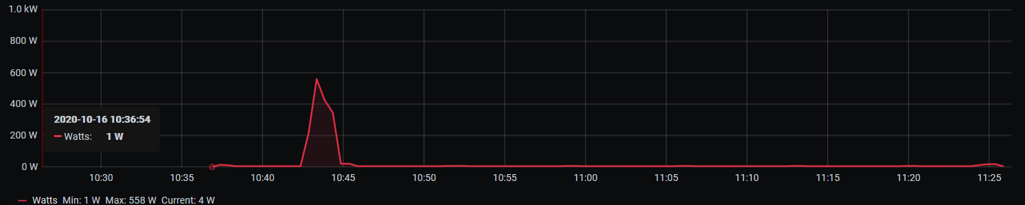

Ok, το δικό μου πείραμα τέλειωσε για σήμερα.
Όπως είπα με 23.5 στο δωμάτιο, το έβαλα 23 και eco.
Καταρχάς είχα βάλει και καταγραφικό θερμοκρασίας ακριβώς εκεί που είναι οι τρυπούλες σαν μαργαρίτα δεξιά και πήρα το εξής διάγραμμα
Οπότε το καταγραφικό έδειξε 23.5 κατά μέσο όρο, με μέγιστο 23.8 και ελάχιστο 23.3.
Νομίζω είναι καλύτερη η εικόνα από ότι χθες, με λιγότερα on-off και κρατώντας τη θερμοκρασία σε σωστά επίπεδα.
Φυσικά η κατάσταση είναι πολύ οριακή, με τον χώρο να μη ζητάει καθόλου ενέργεια. Τον χειμώνα είναι μια χαρά στον δικό μου χώρο πάντα.
Το μόνο που δείχνει αυτό το τεστ είναι ότι σε μικρούς χώρους ή σε χώρους με λίγες απώλειες, καλύτερα να αγοραστεί ένα κλιματιστικό με follow me .

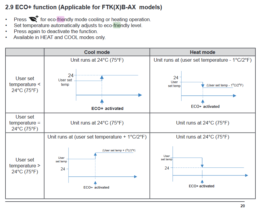

To ECO την επιθυμητη θερμοκράσια δεν αλλάζει? -1C σε επιθυμητές θερμοκρασίες κάτω απο τους 24C ,ενω αν ειναι πάνω απο 24C το πάει απλά 24C

Κατεβάζει την επιθυμητή εναν βαθμό κάτω για αυτο είναι καλύτερη η συμπεριφορά..

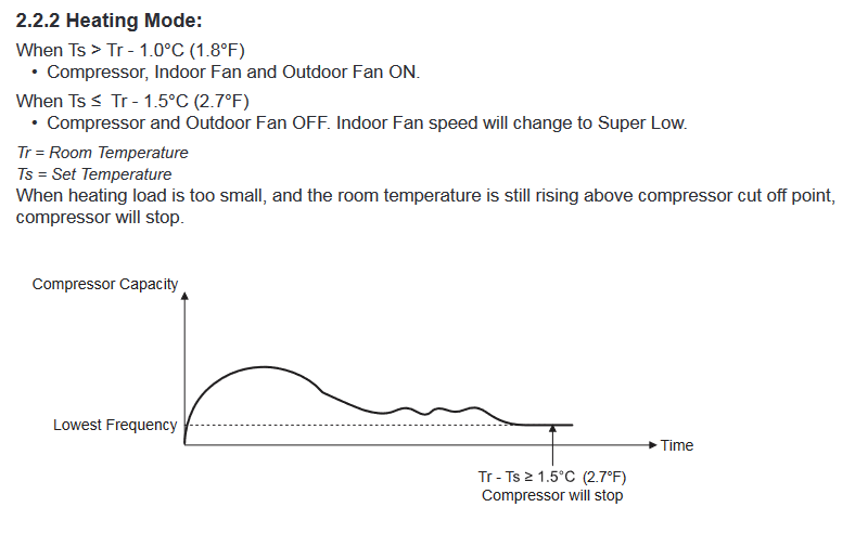

Αρα εάν η θερμοκρασία του αισθητήρα (θέρμανση) είναι πάνω απο 1.5C σε σχέση με την επιθυμητή πρέπει να είναι κλείστος ο συμπιεστής.

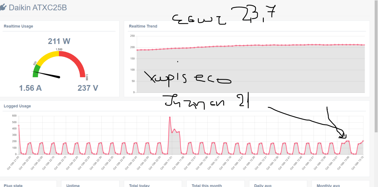

ενταξει το κλιματιστικο αυτο εχει περασει σε αλλη φαση , σβηνω το eco βαζω ζητηση 21 απο 23 που το ειχα η εσωτερικη ειναι 23,7 και αυτο αντι να κανει το αυτονοητο να μεινει σβηστο αρχιζει να αναβοσβηνει και μαλιστα με αυξηση των watt

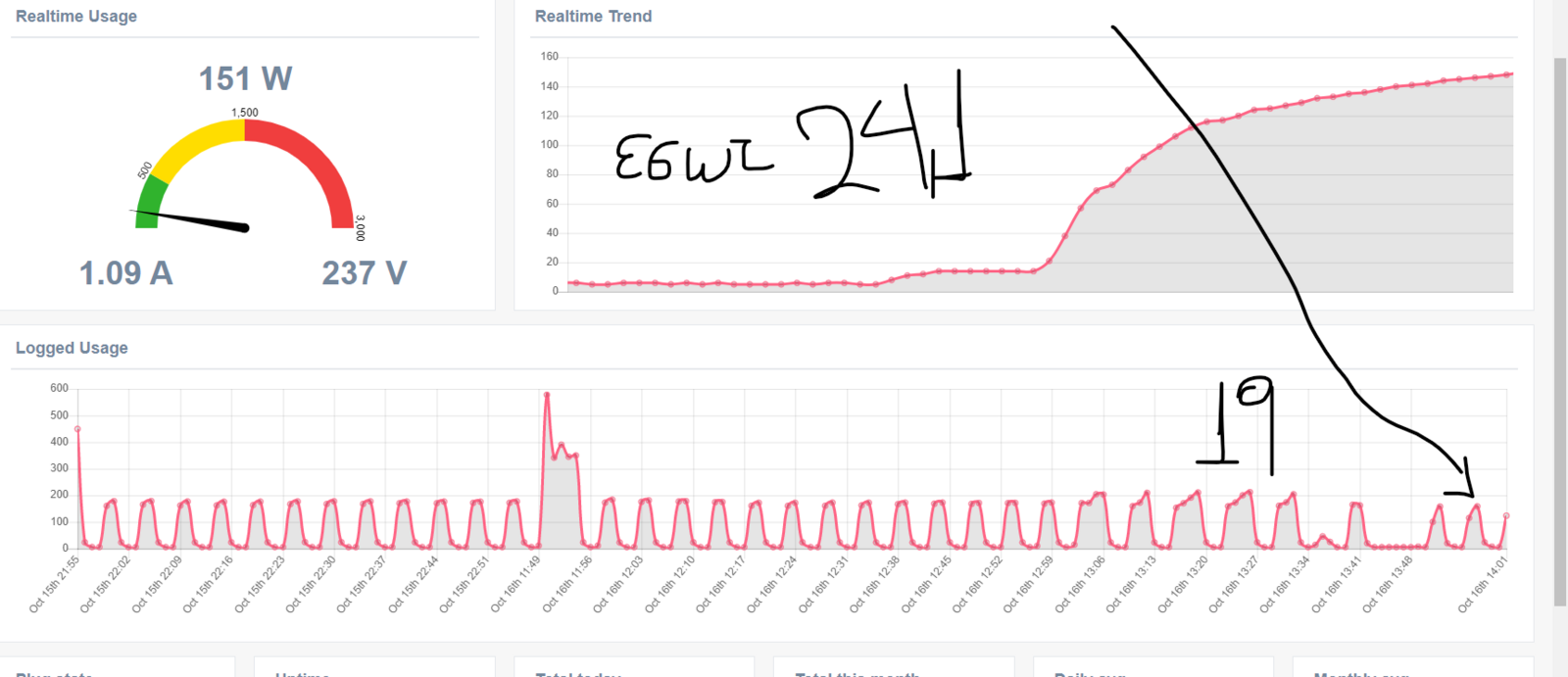

19 και ακομα αναβει ρε ουστ απο κει το ρημαδι
Το έχω βάλει στο 18 και η εσωτερική είναι 24,4 στο ύψος του γραφείου δε μπορώ να φανταστώ τι πιάνει πάνω στο κλιματιστικό , περιμένω να δω τι θα κάνει υπόψιν οτ8 το δωμάτιο έχει δυτικό προσανατολισμό και σε λίγο θα το χτυπήσει και ο ήλιος οποτε η θερμοκρασία μέσα θα ανεβεί και άλλο
Δεν μου έχει τύχει τόσο πολύ. Δλδ εσύ έχεις +5 αν μετράει σωστά.
