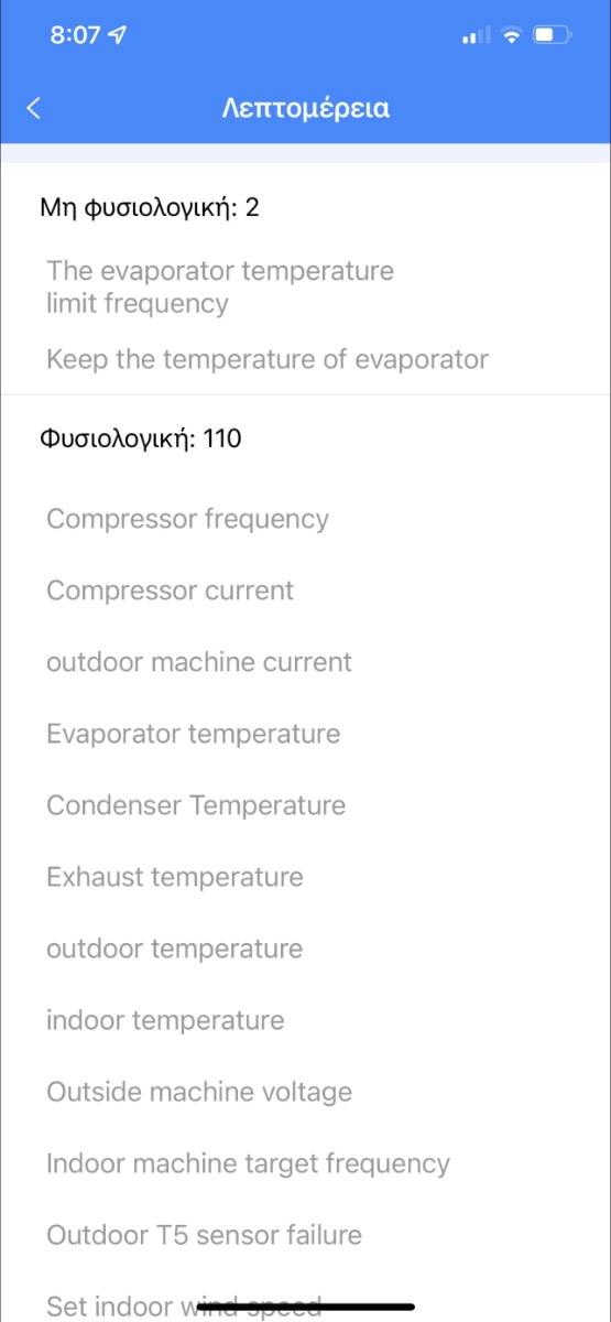

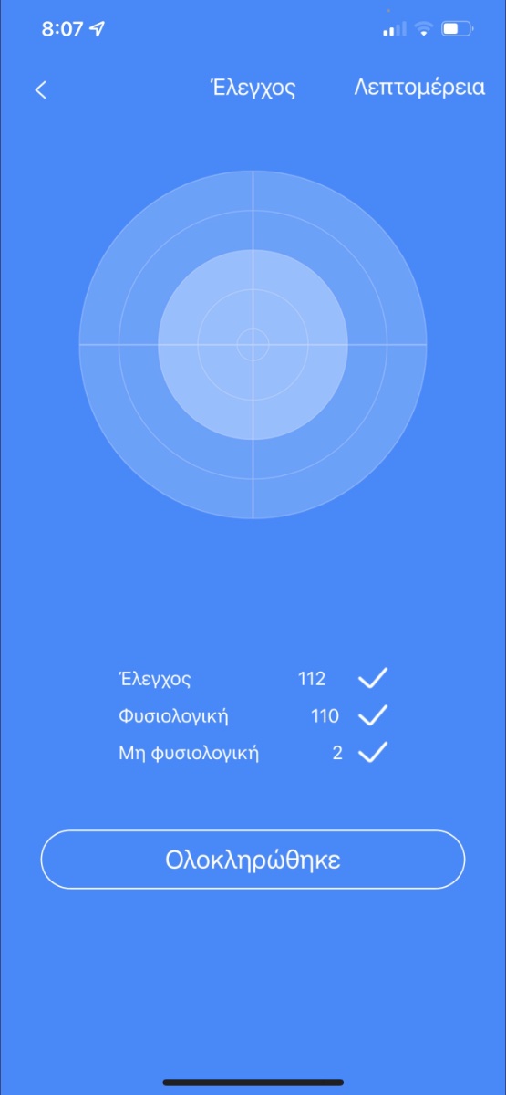

3. Κατά καιρούς στην απομακρυσμένη πρόσβαση μέσω Wi-Fi από κινητό, όταν κάνω έλεγχο για σφάλματα μου εμφανίζει το παρακάτω που επισυνάπτω στη φωτογραφία.
Εχω παρατηρήσει ότι το κάνει όταν έχω ρυθμίσει τον ανεμιστήρα στο αυτόματο κι έχει πιασει θερμοκρασία ο χώρος με αποτέλεσμα τη χαμηλή λειτουργία του ανεμιστήρα. ΟΜΩΣ δεν το κάνει πάντα. Σε επικοινωνία που είχα με το σέρβις μου ειπαν ότι οκ να κλείσουμε ένα ραντεβού αλλά αν δεν έχει κάτι το κλιματιστικό θα χρεωθώ την επίσκεψη. Το άφησα εκτός πρίζας περίπου 10 λεπτα και από τότε δεν μου το ξανά έκανε για λίγο καιρό. Όμως κατά καιρούς το βλέπω μέσα από την εφαρμογή. Δεν βλέπω όμως κάποιο σφάλμα στη μονάδα ούτε κάποια πτώση απόδοσης από το συγκεκριμένο.
