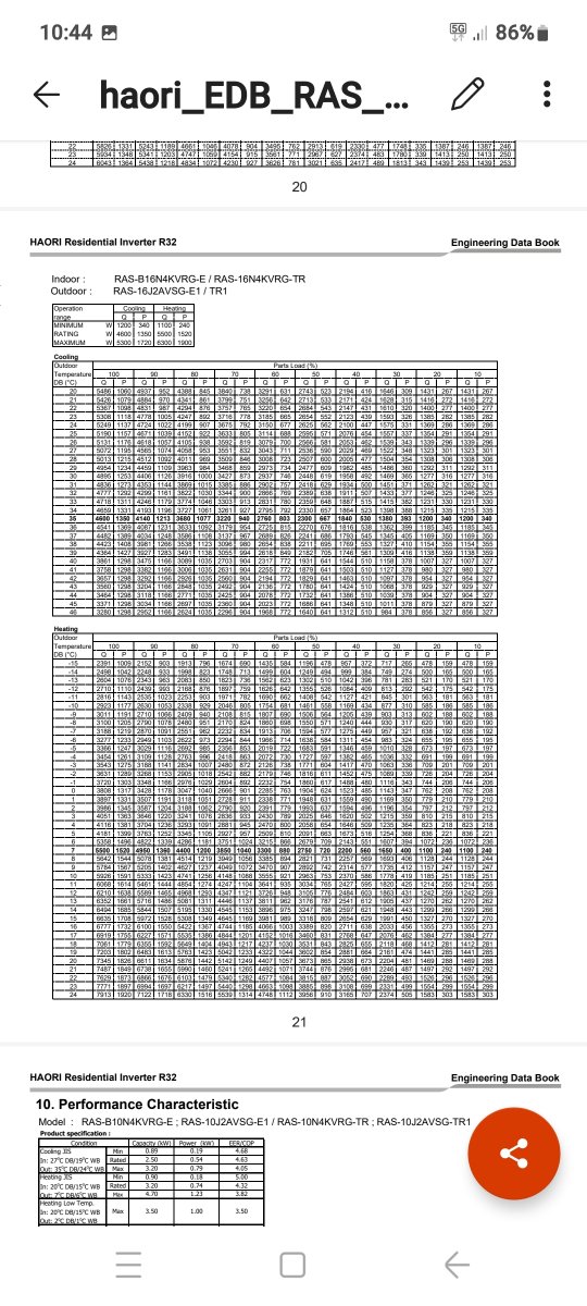

1 ώρα πριν, liakjim είπε
Είδες που τελικά το Toshiba έχει μεγαλύτερο capacity ;
(Σε ψύξη δεν το συζητάμε καν).
Στην ψυξη ναι το ειπα εξαρχης.Αλλα για την θερμανση αναφερομουνα.
Παντως μεχρι τους 5 βαθμους (δεν δεινχει  ενδιαμεσα εως τους 0) το μιτσου ειναι και λιγο καλυτερο.
Για εμενα που ειμαι Γλυφαδα και κατω απο 5 βαθμους βλεπουμε 2 με 3 μερες το χρονο , ισως να αξιζει το μιτσου

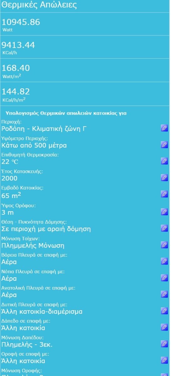

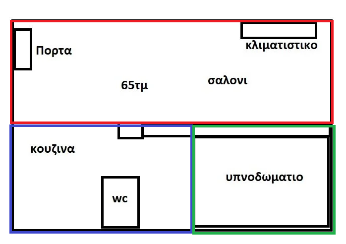

καλησπερα,
Αγορα Κλιματιστικο για θερμανση ως η μονη λυση για το χειμώνα.
Ποσο για διαθεση 1000-1400 €
Τετραγωνικα: 65τμ
θερμοκρασια: 21-22
Σημαντικο να θερμανει και το υπνοδωματιο. Περιμένω τις αποψεις σας.
Συνδέστε για να σχολιάσετε
Κοινοποίηση σε άλλες σελίδες
8 λεπτά πριν, lordkorter είπε
καλησπερα,
Τετραγωνικα: 65τμ
θερμοκρασια: 21-22
https://convertlive.com/el/u/μετατροπή/βατ/σε/βρετανικές-θερμικές-μονάδες-ανά-ώρα#10945
Δεν σου φτάνει ένα και η θέση που έχεις το κλιματιστικό στο σαλόνι είναι λάθος

Αν θες να το κανεις σωστα θα πρεπει να βαλεις 3 κλιματιστικα.
Στη χειροτερη 2.

Σαλόνι και κουζίνα μαζί ίσως βάζοντας το δεξιά της πόρτας . Υπνοδωμάτιο άλλο όπως λες.
