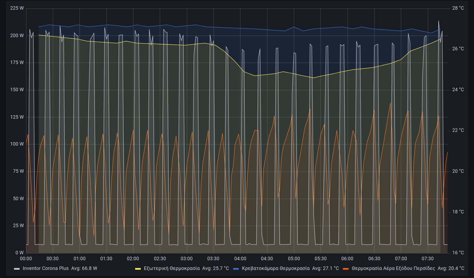

Ολονύχτιο συγκριτικό ανάμεσα σε Inventor Corona Plus 9αρι και Daikin atxc25c. (00:00-07:53)
Inventor SEER 8.8 (χωρίς eurovent) 2.6 kW
Daikin SEER 6.74 (με eurovent) 2.57 kW
Θα πω τη σκέψη μου, ως πρωτα συμπεράσματα το Inventor φαίνεται πιο οικονομικό σε ψύξη με μέση μεταμεσονύχτια κατανάλωση 67W έναντι 97W του Daikin σε σχεδον ίδιες εξωτερικές θερμοκρασίες και διατηρώντας την ίδια εσωτερική θερμοκρασία στο χώρο (27°C πραγματική όχι ζήτησης).
Επειδή το υπνοδωμάτιο (11τμ) έχει ελάχιστες απώλειες επιλεγω λειτουργία στο αθόρυβο.
Σ αυτη τη λειτουργία το Inventor δεν ακουγοτανε σχεδόν τίποτα (σα να ήταν κλειστό) ενώ το Daikin δε θα το έλεγα αθόρυβο. Για μένα αν και πρώτο βράδυ με το Daikin με ενόχλησε αρκετά ο συνεχόμενος θόρυβος του αέρα που βγάζει. Μάλλον το Inventor βγάζει λιγότερη παροχή αέρα στο αθόρυβο οπότε και ειναι εντελώς αθόρυβο.
Μόνη παραφωνία στο Inventor τα κρατς κρουτς των πλαστικων από τη συστολή διαστολή.
Ακολουθεί συγκριτικό διάγραμμα...
Θα επανέλθω όταν θα έχω περισσότερα στοιχεία...
