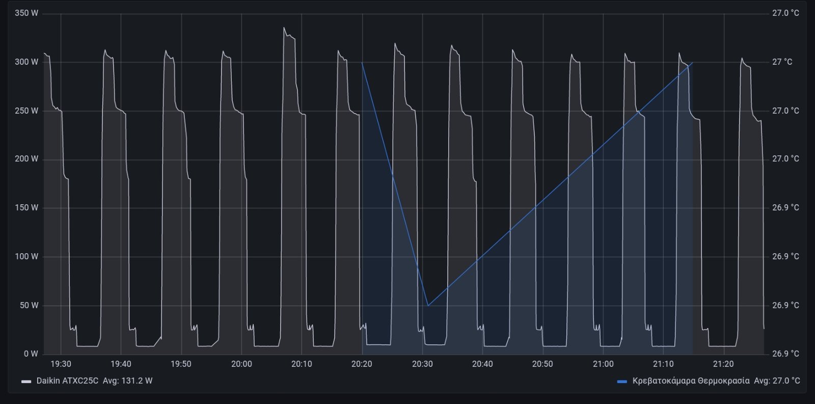

Σημερα το απόγευμα το Daikin ATXC25C αντικατέστησε στην κρεβατοκάμαρα μου το Inventor Corona plus 9αρι.
Το δωμάτιο είναι περιπου 11τμ.
Περιοχή Μενεμένη - Θεσσαλονίκη
Ένα πρώτο δείγμα λειτουργίας ...
Εξωτερική θερμοκρασία 30°C
Με ζήτηση 28 κρατάει σταθερά εδώ και 3 ώρες τους 27 βαθμούς πραγματική θερμοκρασία χώρου.
Σε 2 ώρες κάνει 13 on-off.
Θα επανέλθω με περισσότερες λεπτομέρειες και συγκριτικά διαγράμματα ...

17 λεπτά πριν, alexdeskas είπε
Μπορείς να κάνεις και δοκιμή offset;
ΥΓ1. Καλοδουλευτο
ΥΓ2. Έχω την αίσθηση ότι ο χώρος σου έχει πολύ χαμηλές απαιτήσεις. Ίσως να έβαζες ρύθμιση 26 ή να το ξηλώσεις και αυτό και να βάλεις ένα περφερα λολ
