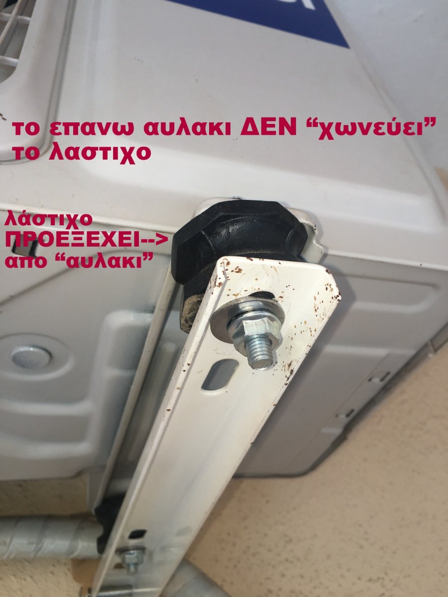

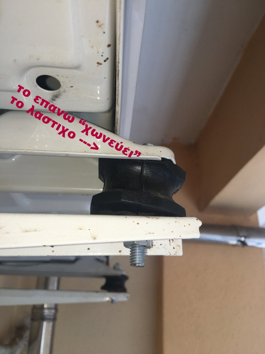

αλλος με haier tide green plus ; σε συγκριση με ενα toyotomi 5ετιας κανει αρκετο θορυβο η εξωτερικη μοναδα, αν μπηκε σημερα δεν νομιζω οτι θα με ενοχλησει κατα τον υπνο αλλα δεν μπορω να καταλαβω μηπως συντονιζει η βαση ή ειναι απο τον συμπιεστη. Υπαρχει περιπτωση να θελει λιγο καιρο να στρωσει;
Εμενα πηρε καιρο, χρονια, (σκετο εχω οχι plus,αλλα ιδια θα ειναι) ΟΧΙ να στρωσει, αλλα να αρχισει να συντονιζει, οπως εγραψα προσφατα και εβαλα και βιντεο.
Τελικα ηταν η βαση εξαρχης στραβη, αλλα τωρα φανηκε και το διορθωσα με την περιστροφη των αντικραδασμικων βασεων της μιας πλευρας(της χαμηλοτερης) γυρω απο τον αξονα τους και ετσι βγηκε μια γωνια απο το πλαστικο εξω απο την φωλια του απο επανω της ποδιου του κλιματιστικου...μαλλον οι φωτο θα το δειξουν καλυτερα!
Η μια ειναι απο την αριστερη πλευρα με το λαστιχο "χωστό" στο αυλακι του
και η δευτερη στην δεξια πλευρα μετα την περιστροφη

29 λεπτά πριν, Specs είπε
εμεις ειμασταν οριακα στο υψος στην εξωτερικη μοναδα και δεν μπορουσαν να μπουν λαστιχα, σκεψου κοπηκε 1-3 ποντοι απο την πανω πλευρα της ραγας του μπατζουριου για να χωρεσει η μοναδα. Με την πρωτη ευκαιρια θα βρω λιγο χρονο να ασχοληθω περαιτερω να δω αν συντονιζει η βαση ή ετσι ακουγεται ο συμπιεστης

5 λεπτά πριν, GeG είπε
καταρχην δες αν το κανει σε ολες τις καταναλωσεις, δηλαδη και στα χαμηλα βατ και στα υψηλα(βαλε το τουρμπο)
επισης αν μπορεις κρατα το με το χερι οπως εγω στο βιντεο https://streamable.com/ivyo0t σε καποια σημεια να δεις αν αλλαζει η και σταματαει ο ηχος...
μην αγχωνεσαι , πηρες Haier την πιο τιμια αγορα που υπαρχει αυτη την στιγμη, κατ εμε.

14 λεπτά πριν, Specs είπε
θελει το καθαρισματακι του!!! θα τα κοιταξω αυριο ολα, ευχαριστω πολυ, θα ανεβασω και βιντεο. Ο ελενχος θα γινει το βραδακι κατα τον υπνο.
