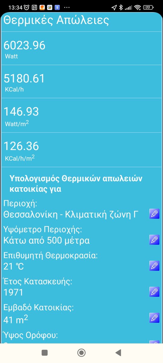

Καλησπέρα θα ήθελα κάποια γνώμη για κλιματιστικό για γκαρσονιέρα στην Θεσσαλονίκη. Το διαμέρισμα αποτελείται από ένα μικρό δωμάτιο, σαλοκουζινα και μπάνιο. Το κλιματιστικό θα μπει στην σαλοκουζίνα. Η κυρία χρήση θα είναι για θέρμανση και θα είναι η αποκλειστική πηγή θέρμανσης. Δεν μας ενδιαφέρουν WiFi και περίπλοκες λειτουργίες(είναι για τους παππούδες). Μέχρι 1200 ευρώ, βαριά βαριά 1500 με την εγκατάσταση αν μιλάμε για συσκευή που θα απόσβεση γρήγορα το έξτρα κόστος της.
22αρι Toshiba edge.

4 ώρες πριν, Fabricated είπε
Τι είναι αυτό; Θέλεις κάτι για ενιαίο χώρο 105τμ;
Το εργαλείο το τρέχουμε μόνο για τον χώρο που θέλουμε να καλύψουμε.
