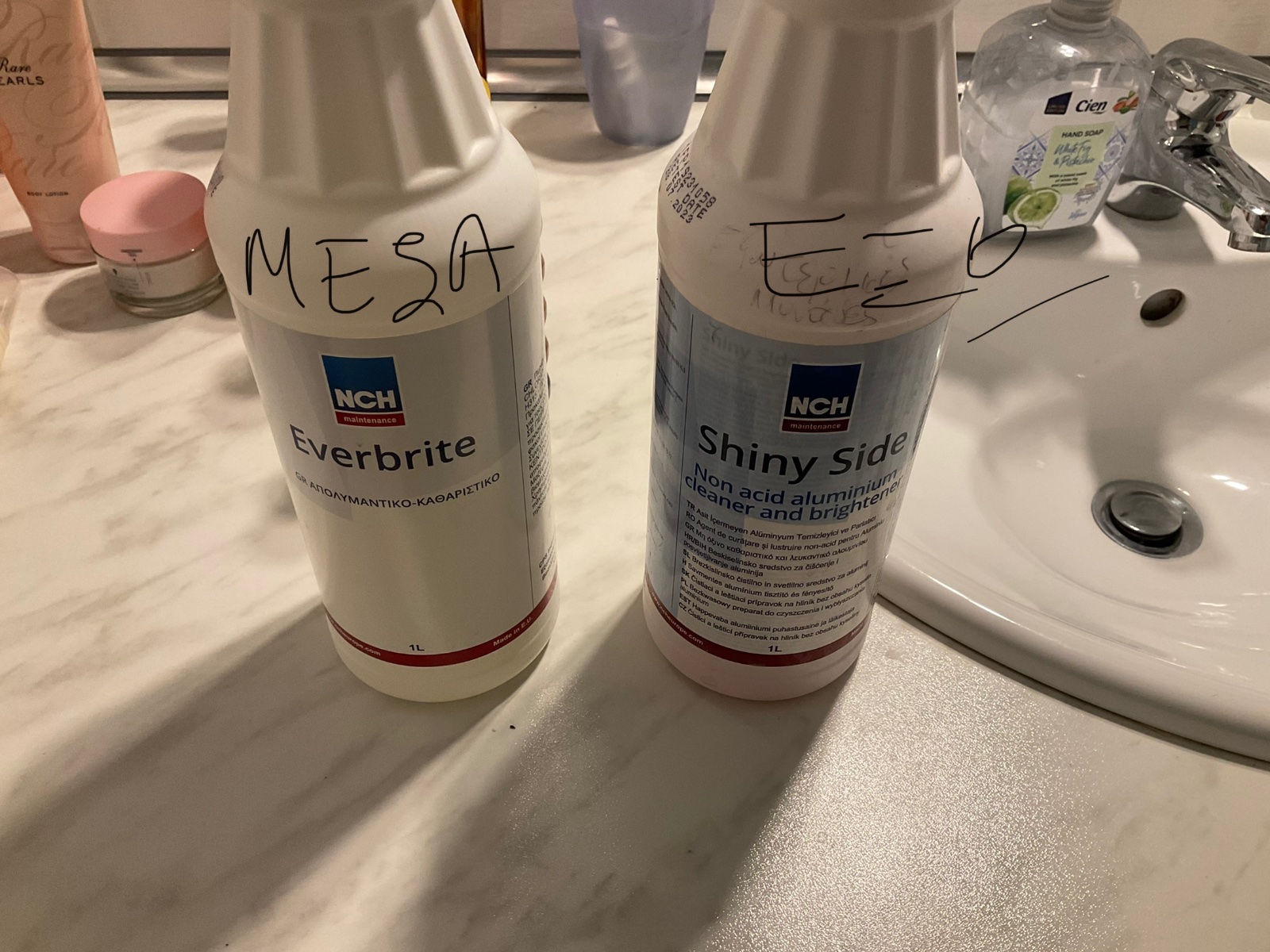

4 ώρες πριν, dimostr είπε
Περί καθαρισμού
Ακριβώς. Το nch shiny είναι για εξωτερικές μονάδες. Στις εξωτερικές δουλειά κάνει και το λάστιχο του νερού με πίεση, όμως υπάρχει κίνδυνος να βραχούν ηλεκτρονικά μερη και να ξεφύγει της μόνωσης το νερό λόγω ποσότητας νερού και πίεσης και δεν το θέλουμε αυτό. Πιο ασφαλές το ψεκαστηρι με ένα ισχυρό χημικο.
