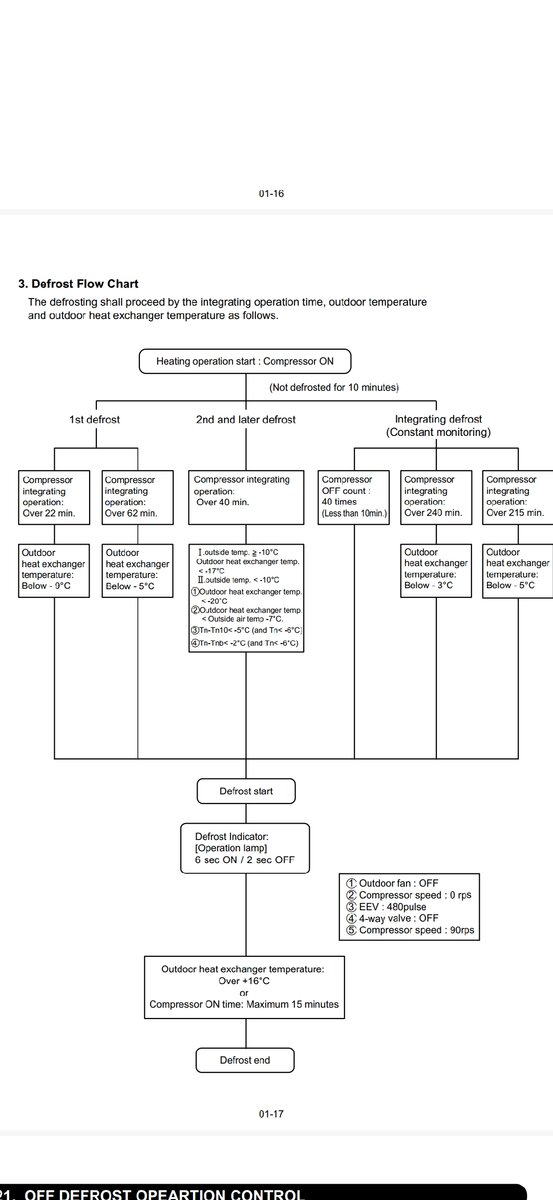

23 λεπτά πριν, tedy99 είπε
Σχετικά με τις μονώσεις, το σαλόνι που είναι τοποθετημένο το Fujitsu έχει από κάτω άλλο διαμέρισμα και από πάνω άλλο όροφο τα δωμάτια , όσο για το defrost αυτό που περιγράφεις εννοώ δεν μπορώ να καταλάβω τι το ενεργοποιεί αλλά δεν ήταν σε βαθμό που ενοχλούσε εκτός από εξαιρέσεις που είχε τύχει να κάνει 2 φορές απανωτά με διαφορά ένα τεταρτο
Τα defrost του Fujitsu πάνε ως εξής
Screenshot_2020-10-14-12-07-17-020_cn_wps.xiaomi.abroad_lite.jpg.1629c75f34088eb2e7c8adc0354e9a35.jpg
Όπως βλέπεις έχει κριτήρια.
22 λεπτά θα δεις μόνο μια φορά και μόνο στην πρώτη εκκίνηση. Τα επόμενα δεν μπορεί να είναι συντομότερα από 40 λεπτά.

34 λεπτά πριν, liakjim είπε
Αυτό δεν το είχα δει αλλά παρακολουθώντας το forum έβλεπα ότι εχει τέτοια συμπεριφορά οπότε δεν το έψαξα περισσότερο

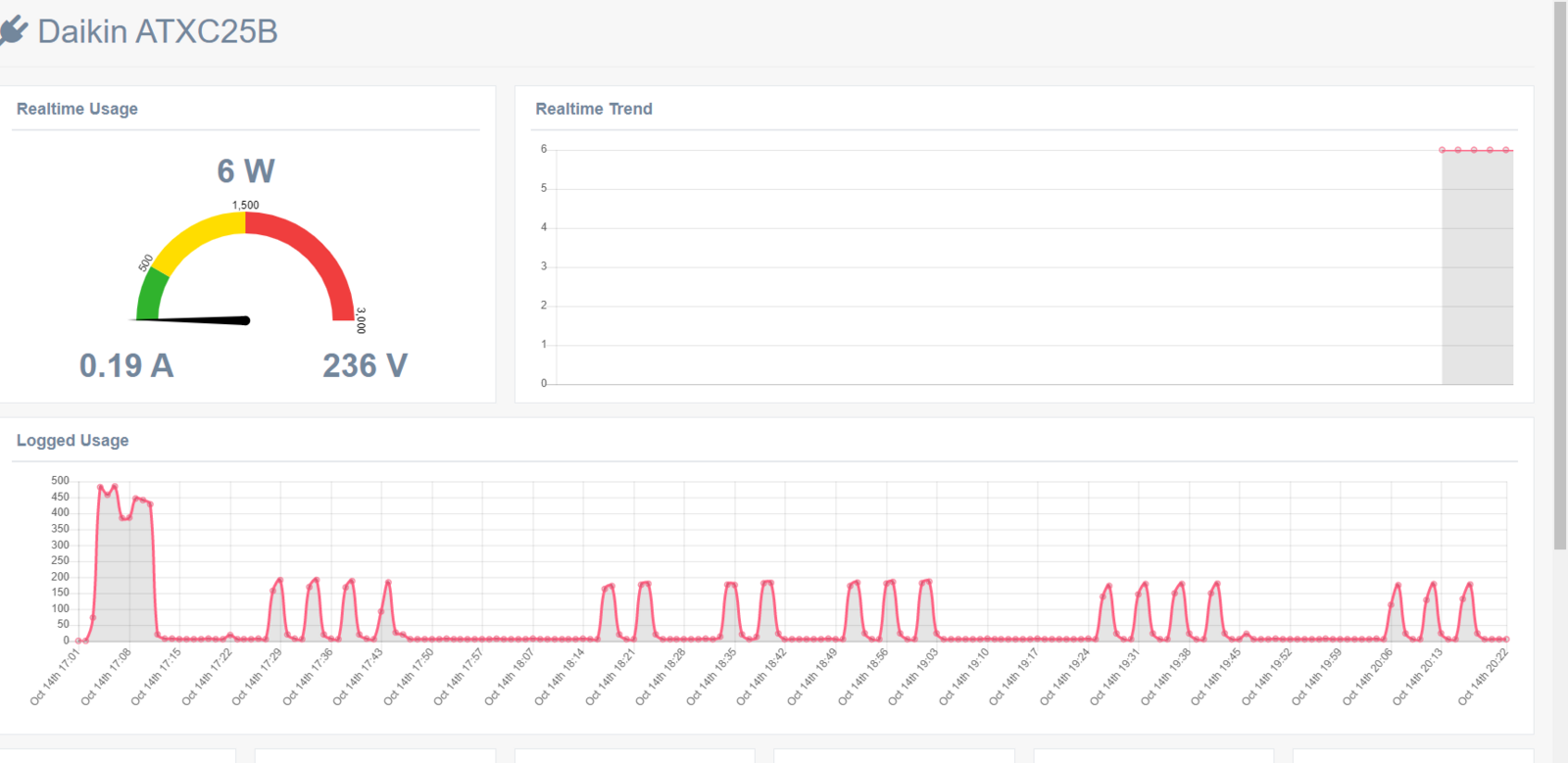

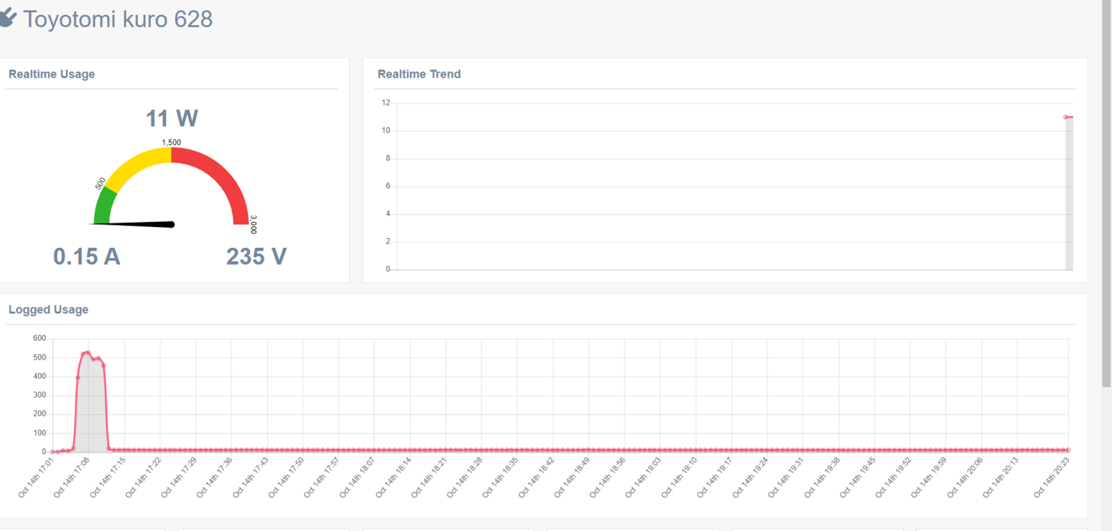

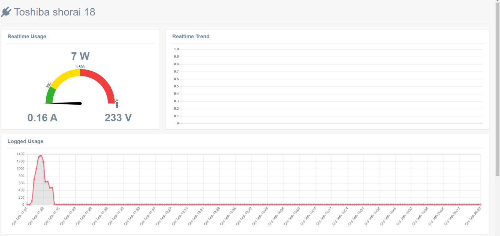

ρυθμιση 21 για toyotomi toshiba 20 ρυθμιση για daikin το οποιο daikin μιλαμε οτι ειναι η απολυτη ΓΕΛΟΙΟΤΗΤΑ κλαιω τα 399 ευρω που εδωσα δε μπορει να λειτουργησει οπως τα αλλα δυο κλιματιστικα που ο προγραμματισμος τους τους επιτρεπει να διαβασουν σωστα τις συνθηκες και να μεινουν σβηστα αφου εχουν πιασει την θερμοκρασια στοχο ΟΥΤΕ ΜΑΝΤΑΛΑΚΙ ΜΕ ΤΟ ΟΝΟΜΑ DAIKIN
εσωτερικη 23,8 ελεος

το εβαλα 19 τωρα γιατι αρχισε να αναβει πιο συχνα

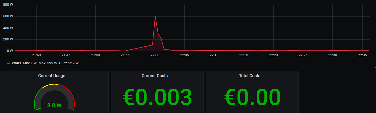

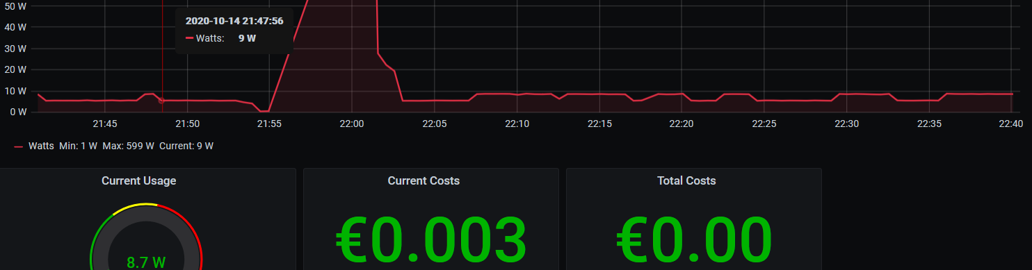

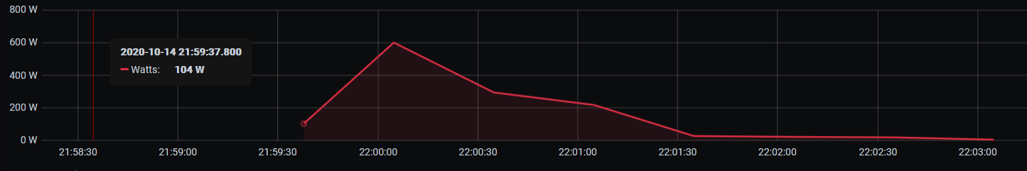

Θέτοντας 21 βαθμούς με δωματίου 25 εγώ παίρνω το παρακάτω γράφημα σε  Daikin FTXC 25B
μπορεις σε παρακαλω να το βαλεις 22 αν και πιστευω επειδη εσενα ειναι το ftxc και οχι το atxc μπορει και να εχει αλλη συμπεριφορα
δωσε μου λίγα λεπτά
Αυτή είναι η συμπεριφορά του προς το παρόν στο ξεκίνημα.Θα το κρατήσω μέχρι 22.30
Επεξ/σία από velissarios1
9 λεπτά πριν, velissarios1 είπε
δωσε μου λίγα λεπτά
Απλά θέλω να δεις μετά το πρώτο σβήσιμο που θα κάνει αν ανάβει όπως το δικό μου ανα τρίλεπτο
33 λεπτά πριν, dimostr είπε
οκ! Στις 22.00 το άναψα. Έγινε επιλογή της θερμοκρασίας στους 22 βαθμούς.Καλό βράδυ
32 λεπτά πριν, velissarios1 είπε
Φυσιολογικό το βλέπω.

32 λεπτά πριν, dimostr είπε
Οκ ευχαριστω , όπως φαίνεται τα ftxc έχουν περάσει τον έλεγχο ποιότητας και δόθηκαν στους επισήμους αντιπροσώπους με 5 χρόνια εγγυηση και τα atxc που όπως φαινεται δε πέρασαν τον έλεγχο γιαυτο μάλλον έχουν και μικρότερη εγγυηση δόθηκαν σε εισαγωγείς για να πωληθούν όπως είχε πει και κάποιος άλλος εδώ μέσα ,οπως φαίνεται λίγοι από  μας θα καταλαβαίναμε το πρόβλημα που έχουν αυτά τα σκουπίδια εαν δεν είχαμε μετρητές για να δούμε στα σχεδιαγράμματα ότι ειναι κλιματιστικα διαλογής , την επόμενη φορά θα είμαι πιο προσεκτικός στην αγορά μου και ας λένε κάποιοι ότι η μάρκα κάνει το προϊόν καλό , σκουπίδια σκουπίδια σκουπίδια γιαυτο άλλωστε η συγκεκριμένη σειρά atxc το σέρβις το έχει αναλάβει εξωτερικη εταιρεια

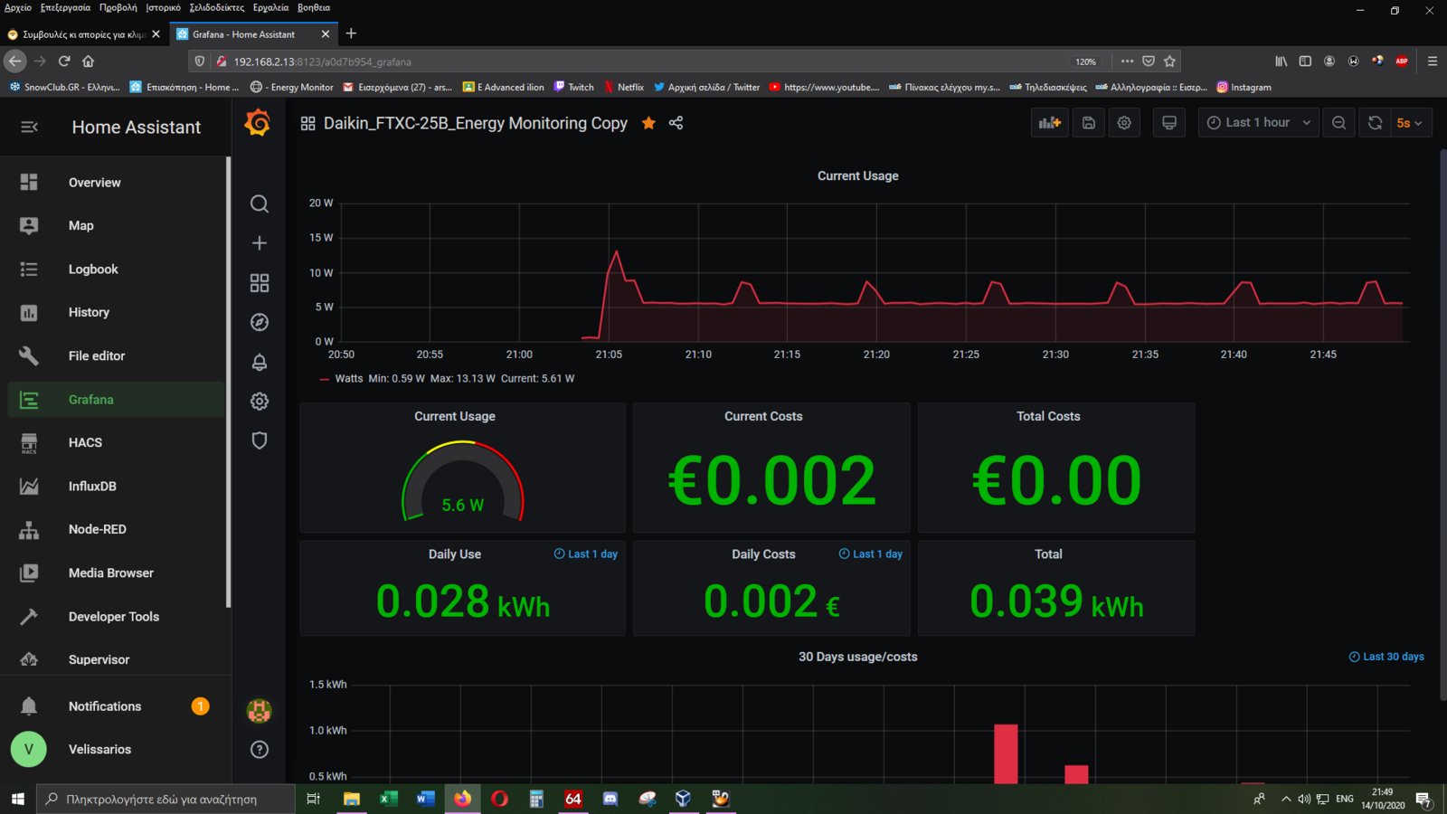

Μισό λεπτό. Έχει στο δωμάτιο 25 και το έβαλε 22 δλδ 3 βαθμοί κάτω ζήτηση. Και δεν πήρε. Εσένα παίρνει;
Edit
Εδώ με θερμοκρασία δωματίου 24.5 και ζήτηση 22 και παίρνει μπρος. Θα το αφήσω όλη νύχτα να δω τι θα κάνει.
Screenshot_2020-10-14-23-30-37-546_com.xiaomi.smarthome.jpg.f6538c3c4c6d566ba85bb51402268089.jpgScreenshot_2020-10-14-23-34-54-666_io.homeassistant.companion.android.jpg.37494f3e9e270b0210f3c56da81c898c.jpg
