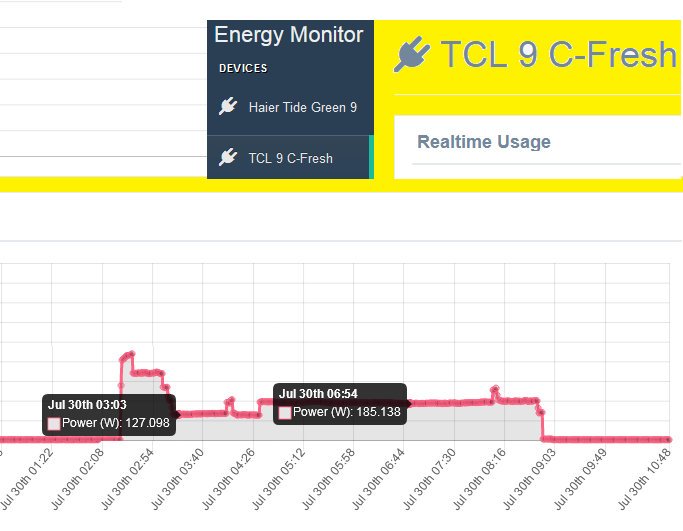

Για μια νυχτα με αρχικη θερμοκρασια 29 κ το πρωι στο κλεισιμο 26 ισως φαινεται υψηλο το ρελαντι αλλα ηταν με ανοικτη μπαλκονοπορτα κατα το 1/4 ,για φρεσκο αερακι, αλλιως πως θα κανω συγκριση με την εισαγωγη απο το μηχανημα αποψε?
