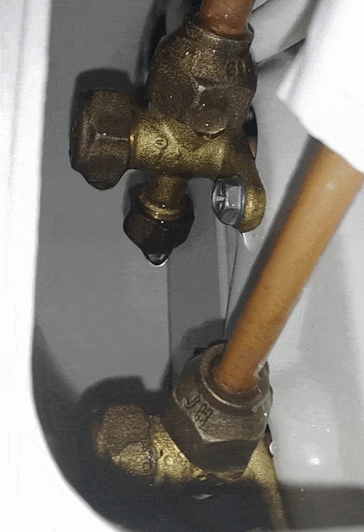

Mπορεί κάποιος να μου πει τι συμβαίνει εδώ πέρα;
Υγροποίηση είναι λόγω διαφοράς θερμοκρασίας (φυσιολογική ή όχι) ή χάνει ψυκτικό υγρό;
2ο ίδιο κλιματιστικό που έχω είναι εντελώς στεγνό εκεί (και τα 2 λειτουργούν από το πρωί)
edit: Να προσθέσω ότι δεν έχω θέμα απόδοσης... απλά το είδα να στάζει (περίπου 1 σταγόνα το λεπτό). Έχει κάνα 2 μέρες που το παρατήρησα, το κλιματιστικό έχει εγκατασταθεί τον Απρίλιο.
Για βαλε μια φωτο και απο το αλλο κλιματιστικο στο ιδιο σημειο. Η μονωση σταματαει και εκει τοσο ψηλα στους σωληνες? Αυτο με την υγροποιηση ειναι πιο μεγαλο απο το στεγνο σε btu?

48 λεπτά πριν, ekrepali είπε
Τίποτε δεν συμβαίνει ( κρυα επιστροφή + ζεστό περιβάλλον = υγροποιηση )Μια χαρά είναι Το άλλο είναι ίδιο σε btu Ίδια τμ χώρος ? Ίδιες ρυθμίσεις ? Ίδιες αποστάσεις σωλήνων ?

1 ώρα πριν, ekrepali είπε
Η σωλήνες έχουν θερμοκρασία κάτω από το σημείο δρόσου. Φυσιολογικό.

50 λεπτά πριν, m4rk0s είπε
41 λεπτά πριν, hp8 είπε
34 λεπτά πριν, liakjim είπε

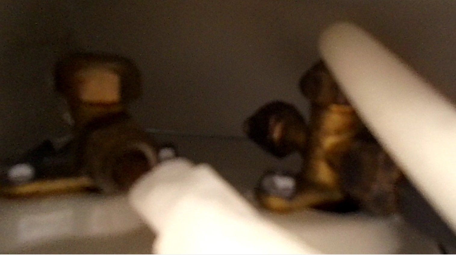

Eυχαριστώ και τους τρεις, προς στιγμήν τρόμαξα. Λοιπόν...
- Στο 2ο κλιματιστικό (δε μπορώ να βγάλω καλύτερη photo απ'το παράθυρο)...η  μόνωση σταματάει χαμηλότερα απ'το 1ο.
Spoiler
Να τους φωνάξω να συμπληρώσουν μόνωση μέχρι κάτω στο 1ο;
- Τα κλιματιστικά είναι ίδια μάρκα-μοντέλο (12άρια sendo cronus).
- Και τα 2 έχουν έχουν περίπου 3.20 σωλήνα. Σ'αυτό με την υγροποίηση έχει εγκατασταθεί η μονάδα πίσω απ'το κλιματιστικό με κουλούρα. Στο 2ο πάει η σωλήνα πλάγια και μετά κάθετα κάτω.
- Το κλιματιστικό με την υγροποίηση είναι σε ανοιχτό χώρο 40τμ, το 2ο σε διάδρομο με υπνοδωμάτια άλλα 40τμ.
- Στο κλιματιστικό με την υγροποίηση υπάρχει περισσότερη ζέστη γύρω απ'τη μονάδα γιατί έχω κατεβασμένη τέντα, το 2ο έχει ανοιχτό χώρο.
- Και τα 2 κλιματιστικά στο 27, χωρίς extra ρυθμίσεις ifeel κλπ.
- Το κλιματιστικό με την υγροποίηση το έχω στο silent, το 2ο στο auto (συνήθως δουλεύει στη 1η σκάλα και ανεβάζει ταχύτητα για κάνα 2 λεπτά ανά μισή ώρα).

3 λεπτά πριν, ekrepali είπε
  Απόκρυψη περιεχομένων
Μια χαρά είναι, το ότι δεν έχει μόνωση εκεί δεν το επηρεάζει απλά δείχνει προχειρότητα στην εγκατάσταση. Αν βγάλεις φώτο από μακριά το μέσα και το έξω θα φανούν και οι υπόλοιπες.
