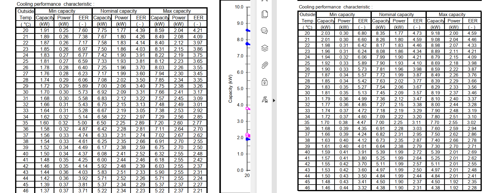

Ποιο 24άρι Toshiba είναι καλύτερο, το δεξί ή το αριστερό :

1 ώρα πριν, liakjim είπε
δεν εχουν ιδιο capacity
αν τα συγκρινουμε σε διαφορετικες θερμοκρασιες στα αντιστοιχα capacity , ειναι ιδια
Επεξ/σία από Specs

3 ώρες πριν, liakjim είπε
Λαμβανοντας υποψη πχ ενα σαλονι στα 45-50τμ ενα ωραιο μεσημερακι καλοκαιριου με 36 βαθμους, το δεξι βασει του max capacity θα μας καλυψει καλυτερα με λιγοτερη ενεργεια. Απο την αλλη, οταν θα πιασουμε τις ζητουμενες θερμοκρασιες του χωρου, το αριστερα φαινεται να κανει πιο οικονομικα την δουλεια του με βαση το minimum capacity. Λεω πΑπ4ργιες??? 😂

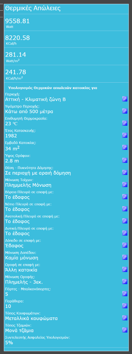

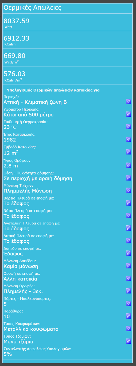

Ενταξει εχεις δικιο. Εκατσα και τα ξανακανα με το σωστο υψος. Λοιπον εχουμε και λεμε.
Προκειται για Υπογειο στην Αιγινα. Για να μη το επικολλω 2 φορες, οπου εχει την καθετο, αφορα την δευτερη περιπτωση για το 18αρι
  1. Ποσό που διαθέτουμε : 300-400 / 700-800€
  2. Νέα αγορά ή αντικατάσταση παλιού. Στη 2η περίπτωση αναφέρουμε το μοντέλο του παλιού κλιματιστικού και αν ήταν επαρκές / μάλλον οριακό / ανεπαρκές: Νέα αγορά
  3. Επιθυμητό κατάστημα ή τύπος καταστήματος (πχ μεγάλη αλυσίδα που συνήθως έχουν αυξημένες τιμές αλλά έχουν ευκολίες πχ τρόπος πληρωμής με δόσεις, ανακύκλωση παλιού κλιματιστικού , δωρεάν εγκατάσταση κτλ): Κατα Προτιμηση Καποιο απο τα φθηνοτερα σκρουτζομαγαζα για λογους Οικονομιας
  4. Χρήση κλιματιστικού προσδιορίζοντας αν είναι για αποκλειστική ψύξη, θέρμανση ή και τα δύο. Επιτρέπεται ο προσδιορισμός της βαρύτητας πχ 20% ψύξη / 80% θέρμανση: 100% ψύξη / θέρμανση Αδιαφορο
  5. Συχνότητα χρήσης πχ περιστασιακή ή αποκλειστική πηγή θέρμανση κτλ: Αποκλειστική πηγή ψυξης, θερμανση αδιαφορο
  6. Χώρος που θα τοποθετηθεί με προσδιορισμό των τετραγωνικών και αν θα είναι ενιαίος πχ σαλονοκουζίνα, υπνοδωμάτιο, τραπεζαρία κτλ : ΥΔ 11 τμ Ενιαίος χώρος 34τμ σαλόνι-τραπεζαρία-κουζίνα.
  7. Τοποθεσία προσδιορίζοντας ελάχιστες και μέγιστες θερμοκρασίες: Αιγινα με 40C το καλοκαίρι και 0C τον χειμώνα
  8. Απαραίτητα / επιθυμητά / αδιάφορα features πχ wifi, ιονιστής, μεγάλη εγγύηση, αθόρυβο κτλ: Αδιάφορα
  9. Πληροφορίες περί μονώσεων, κουφώματα, ιδιαιτερότητες χώρου (πχ έντονη ηλιοφάνεια, ψηλοτάβανο, μαγαζί με ανοιχτές πόρτες κτλ): Υπόγειο, Καλούτσικες μονώσεις, ΒΔ προσανατολισμός, πλησίον θαλάσσης, υγρασία και κρύο τον χειμώνα, δροσιά το καλοκαίρι.
Πάρε λίγο να παίξεις. Τα δύο μοντέλα έχουν αρκετά διαφορετικό προγραμματισμό. Σε ψύξη θα προτιμούσα το yukai μιας κ πέφτει λίγο πιο χαμηλά ενώ έχει και λίγο υψηλότερη απόδοση στα χαμηλά φορτία εκτός αν το σπίτι θέλει φουλ ψύξη όπου υπερτερεί το edge.
Με προτεραιότητα σε θέρμανση θα κοιταγα το edge.
Φωτογραφίες και excel:
