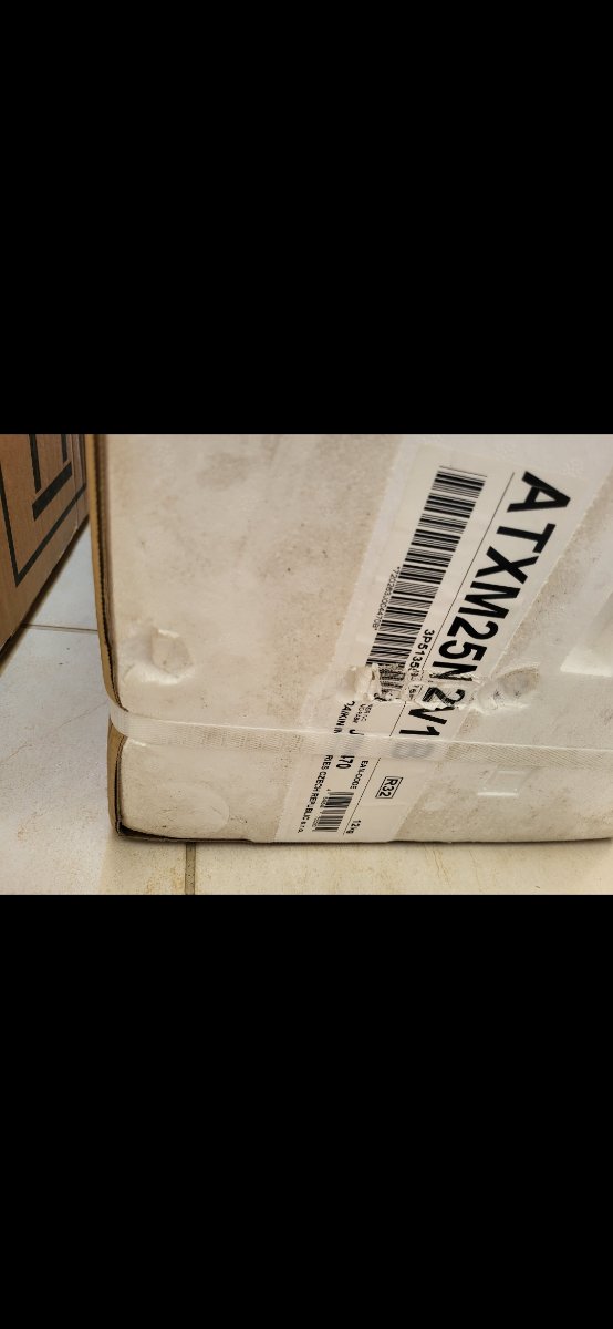

Καλησπέρα και από εμένα ,εγώ παρέλαβα σήμερα(https://www.kotsovolos.gr/air-condition-heaters/air-condition/7000-to-15000-btu/198241-daikin-atxm25n-siesta-perfera) και μέχρι το τέλος της εβδομάδας θα γίνει η τοποθέτηση. Θα ενημερώσω και σχετικά με κατανάλωση (αν βγάλω άκρη δηλαδή). Επισυνάπτω φωτό ,η εσωτερική μονάδα made in Czech Republic,η εξωτερική made in Turkey.
  • Like 5

8 λεπτά πριν, 1ceman είπε
Πηρες το αμέσως προηγόυμενο μοντέλο που έχει την ίδια αποδοση σε SEER/SCOP και με μια καλη εκπτωση απο τον ΚΟΤΣΟ, καλοδούλευτο!
