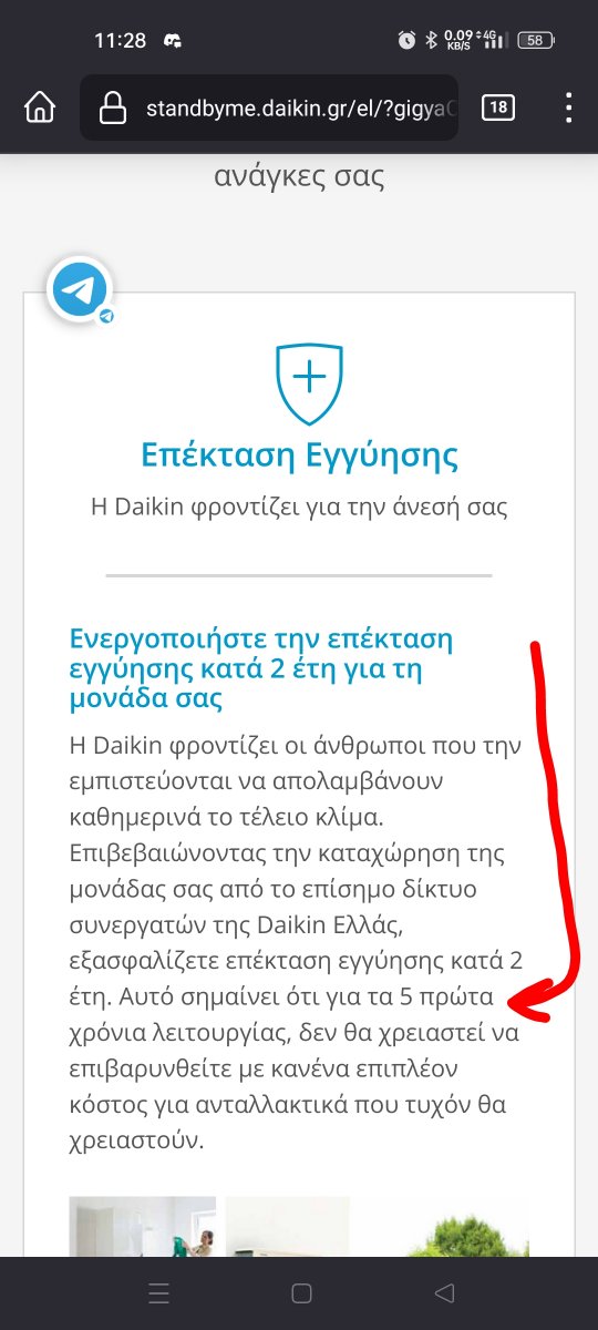

30 λεπτά πριν, geodimis είπε
Που το βρίσκουμε με 5 χρόνια εγγύηση; Μίλησα με DAIKIN και μου ανέφεραν 3 χρόνια..
Screenshot_2022-07-28-11-29-10-98_3aea4af51f236e4932235fdada7d1643.jpg.aa74f0a56386f139a596a5989e576bde.jpg
1 ώρα πριν, Greengreen είπε
https://ibb.co/SJP7cgj
Πόσα κλιματισΤικα χρειάζομαι; 3άρι ειναι, κυριως για ψηξη το θελω. Ελεγα ενα 12 και ενα 9.
35000btus κάνει αυτό.

4 ώρες πριν, liakjim είπε
Άρα δεν έχει σημασία αν είναι blue dealer από εκεί που θα το πάρεις για να έχεις την 5ετη εγγύηση?
Μια χαρά μου φαίνεται αν παίζει αυτό ❤️
