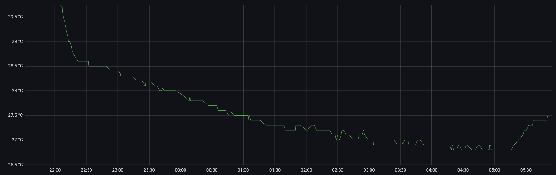

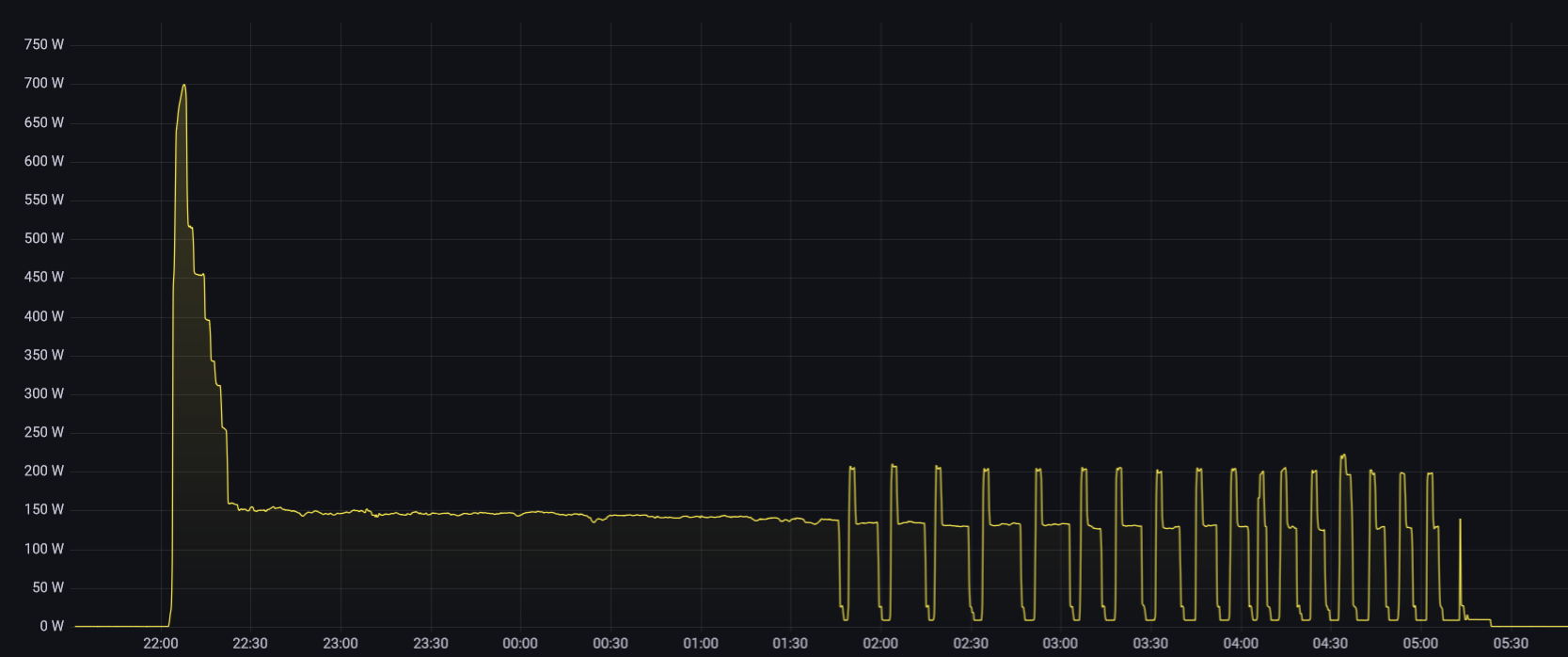

billdanos
2 ώρες πριν, liakjim είπε
Corona plus;
Πάντως καλό διάγραμμα από άποψη διατήρησης της εσωτερικής θερμοκρασίας.
Όντως είναι αυτό.
Επειδή σκέφτομαι να το δώσω και να πάρω το atxc25c , νομίζεις ότι θα καταναλώνει λιγότερο;
Έχει κανείς αντίστοιχα στοιχεία κατανάλωσης 00:00 έως 08:00 για να έχουμε μια εικόνα;  (530w)
Η μικρή διακυμανση στη διατήρηση της θερμοκρασίας για μένα είναι πολύ σημαντικό σε μια κρεβατοκάμαρα.  Έχεις κανεις στοιχεία από το daikin atxc25c ;
Επεξ/σία από alexdeskas

13 λεπτά πριν, alexdeskas είπε
Όντως είναι αυτό.
Αν δεν σε ενοχλεί στην πράξη ο τρόπος λειτουργίας του (δλδ ξέχνα την ύπαρξη του διαγράμματος), αμφιβάλλω ότι θα κάψει κάποιο άλλο πολύ λιγότερο. Τι είναι μισή κιλοβατώρα για 8 ώρες; Και να πάει στις 0.4kwh, σιγά το όφελος.
Δυστυχώς δεν έχω να σου δείξω από c μοντέλο αλλά από b και αυτό με μοντέλο μετά την αλλαγή πλακέτας σε 0.5offset και μάλιστα όχι ακριβώς σε σημείο ισορροπίας.

14 λεπτά πριν, liakjim είπε
Ανάλογα τις απώλειές σου, από 18άρι έως 24άρι edge (ενδιάμεσα υπάρχει και 22άρι).
Θα πρέπει όσο μπορείς να προσδιορίσεις το 10ο ερώτημα.
Τι συνολικη κατανάλωση είχε για τις ώρες του διαγραμματος αυτού;;;
Αν μπορώ οπτικά να υπολογίσω βλέποντας το διάγραμμα πρέπει να είναι γύρω στα 1200w ...

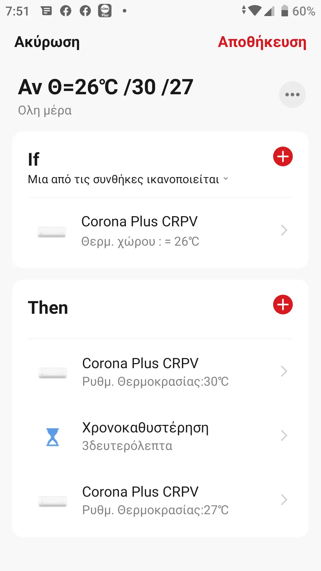

3 ώρες πριν, alexdeskas είπε
Με έξυπνα σενάρια μέσω app...
Το λειτουργώ με έξυπνα σενάρια μέσω app για να κρατάει σταθερή θερμοκρασία χώρου γι αυτό και τα 4 on-off κάθε ώρα...
Η θερμοκρασία σταθερά στους 27 βαθμούς
Επειδη εχω το ιδιο κλιματιστικο με σενα μπορεις να μου πεις υα σεναρια που εβαλες ακριβως για να κανω ενα συγκριτικο σε παρομοιο δωματιο αθηνα με πιο ψηλες μεσες εξωτερικες;
Θα με διευκολυνες με screenshot του app
Επεξ/σία από spocky

37 λεπτά πριν, alexdeskas είπε
0.76kwh στις 5 ώρες.
Δεν σου λέει τίποτα αυτό το νούμερο. Διαφορετικός χώρος με σένα και μάλιστα ούτε καν σε ισορροπία (αν δεις πλησίαζε τον στόχο, δεν τον είχε φτάσει).

1 ώρα πριν, spocky είπε
Το βασικό σενάριο είναι ένα.
Βάζω screenshot  ...
Περιμένω αποτελέσματα σου...

4 λεπτά πριν, alexdeskas είπε
αρχικά πριν πιάσει 26 τι ζήτηση έχεις? 27?
όταν πιάσει 26 του ζητάς 30 και μέσα σε 3 δευτερόλεπτα κλείνει αφού είναι στους 26 και μετά ζητάς πάλι 27?
Συνδέστε για να σχολιάσετε
Κοινοποίηση σε άλλες σελίδες
7 λεπτά πριν, userAnon είπε
Το σενάριο παρότι φαίνεται περίεργο  είναι για να κρατά σταθερά 27 βαθμούς πραγματική θερμοκρασία στο δωμάτιο με κλειστή πόρτα.
Ξεκίνα το κλιματιστικό με ψύξη στους 27 και μετά θα μπει το σενάριο...
Μια σημαντική λεπτομέρεια.  Θα βάλεις το κλιματιστικό στο αθόρυβο... αλλιώς δε θα δουλεύει σωστά το σενάριο.
2 λεπτά πριν, alexdeskas είπε
και ουσιαστικά κάνει αυτό που περιγράφω. σωστά?
δεν γνωρίζω, αλλά μήπως αυτό μακροχρόνια δημιούργήσει πρόβλημα στο μηχάνημα?
