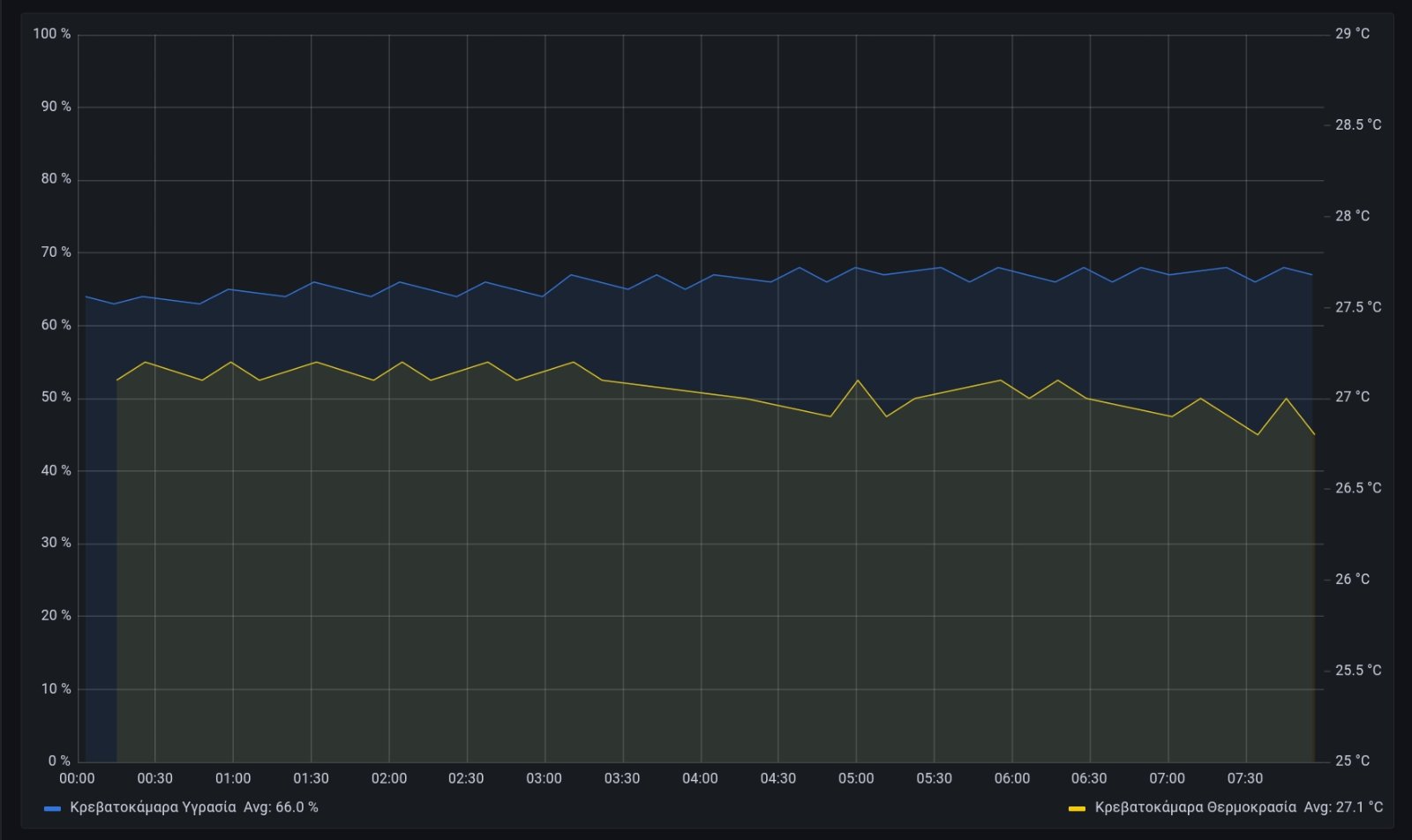

Γρίφος... :  Ποιο κλιματιστικό είναι ;;;;  Τι συμπέρασμα βγαίνει από την κατανάλωσή του ;;;;  Από τον τρόπο λειτουργίας του  ;;;;
Και λίγο λόγια για το κλιματιστικό...
Είναι 9αρι εγκατεστημένο σε κρεβατοκάμαρα 11τμ
Το διάγραμμα λειτουργίας του είναι σημερινο , από τις 12 το βράδυ μέχρι τις 8 το πρωί.
Συνολική κατανάλωση για τις ώρες αυτές : 530w
Τα υπόλοιπα στοιχεία (κατανάλωση,  θερμοκρασίες) φαίνονται στο διάγραμμα.
Περιμένω τα σχόλιά σας...
Corona plus;
Πάντως καλό διάγραμμα από άποψη διατήρησης της εσωτερικής θερμοκρασίας.

10 λεπτά πριν, navger είπε
tcl θα ελεγα.
επισης μπορεις σε παρακαλω, επειδη τις τελευταιες μερες εχω καποια θεματακια με το δικο μου 9αρι στο υπνοδωματιο, ν βαλεις στην ιδια εικονα ή σε ξεχωριστη, το αντιστοιχο διαγραμμα πορειας της υγρασιας?
εγω για να καταλαβεις εχω το εξης θεμα, με το που ανοιξω το κλιματιστικο, η υγρασια παει στο 52%, και μετα για να κατεβει η θερμοκρασια περνανε ωρες.
δοκιμαζω μονο ανεμιστηρα, και εγω ανυποφορη μυρωδια. Η μονη λυση ειναι στον αφυγραντηρα, εκει πραγματικα παγωνω με την υγρασια να πεφτει 38%.
αρα θα ηθελα μια λογικη πορεια και της υγρασιας για δω τι στο καλο πρεπει να κανω.
υγ προσφατα εγινε service, ενω αντλια κενου και μηκος ουτε καν
ευχαριστω

3 λεπτά πριν, liakjim είπε
Corona plus;
Με έξυπνα σενάρια μέσω app...
6 λεπτά πριν, spocky είπε
Σου κανει on-off ανα 10 λεπτα ολο το βραδυ? Καλα βλεπω?
Το λειτουργώ με έξυπνα σενάρια μέσω app για να κρατάει σταθερή θερμοκρασία χώρου γι αυτό και τα 4 on-off κάθε ώρα...
Η θερμοκρασία σταθερά στους 27 βαθμούς
