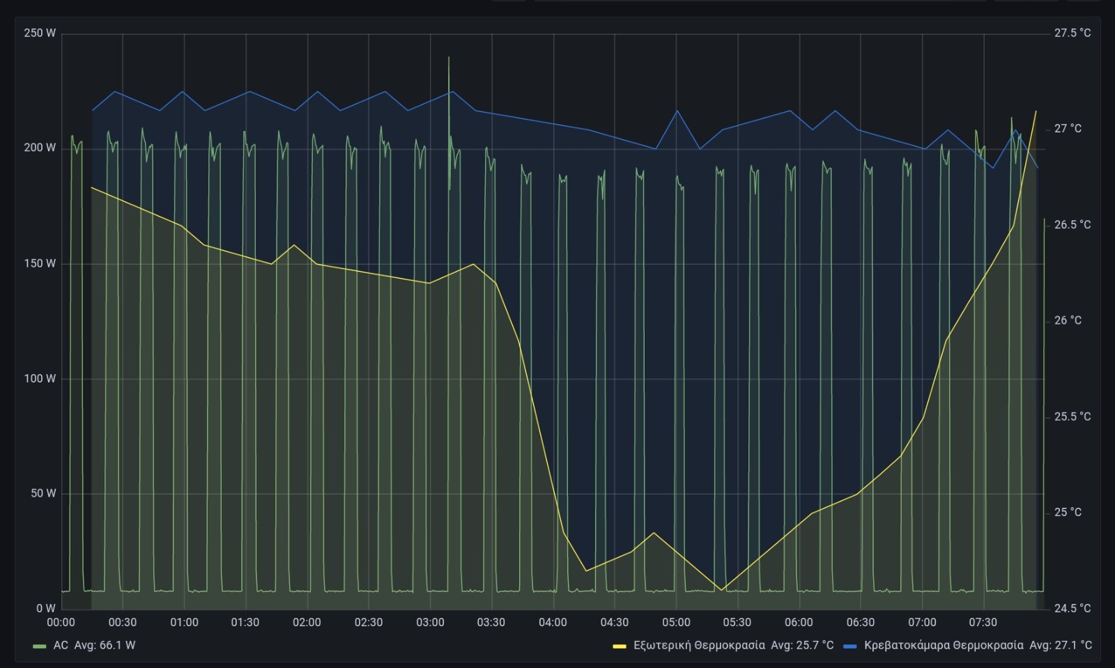

Γρίφος... :  Ποιο κλιματιστικό είναι ;;;;  Τι συμπέρασμα βγαίνει από την κατανάλωσή του ;;;;  Από τον τρόπο λειτουργίας του  ;;;;
Και λίγο λόγια για το κλιματιστικό...
Είναι 9αρι εγκατεστημένο σε κρεβατοκάμαρα 11τμ
Το διάγραμμα λειτουργίας του είναι σημερινο , από τις 12 το βράδυ μέχρι τις 8 το πρωί.
Συνολική κατανάλωση για τις ώρες αυτές : 530w
Τα υπόλοιπα στοιχεία (κατανάλωση,  θερμοκρασίες) φαίνονται στο διάγραμμα.
Περιμένω τα σχόλιά σας...

40 λεπτά πριν, alexdeskas είπε
Inventor?
Πρέπει να το είχες βάλει σε sleep mode.

53 λεπτά πριν, alexdeskas είπε
tcl θα ελεγα.
επισης μπορεις σε παρακαλω, επειδη τις τελευταιες μερες εχω καποια θεματακια με το δικο μου 9αρι στο υπνοδωματιο, να βαλεις στην ιδια εικονα ή σε ξεχωριστη, το αντιστοιχο διαγραμμα πορειας της υγρασιας?
εγω για να καταλαβεις εχω το εξης θεμα, με το που ανοιξω το κλιματιστικο, η υγρασια παει στο 52%, και μετα για να κατεβει η θερμοκρασια περνανε ωρες.
δοκιμαζω μονο ανεμιστηρα, και εχω ανυποφορη μυρωδια. Η μονη λυση ειναι στον αφυγραντηρα, εκει πραγματικα παγωνω με την υγρασια να πεφτει 38%.
αρα θα ηθελα μια λογικη πορεια και της υγρασιας για δω τι στο καλο πρεπει να κανω.
υγ προσφατα εγινε service, ενω αντλια κενου και μηκος ουτε καν
ευχαριστω

47 λεπτά πριν, alexdeskas είπε
Ποια περιοχη ειναι με κατω απο 25 το βραδυ? Σε βουνο μενεις?

2 λεπτά πριν, spocky είπε
Θεσσαλονίκη, Μενεμένη
10 λεπτά πριν, plasTOST είπε
Inventor?
Σε silent mode
